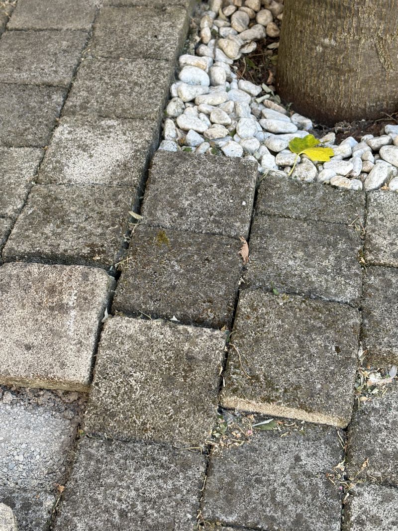

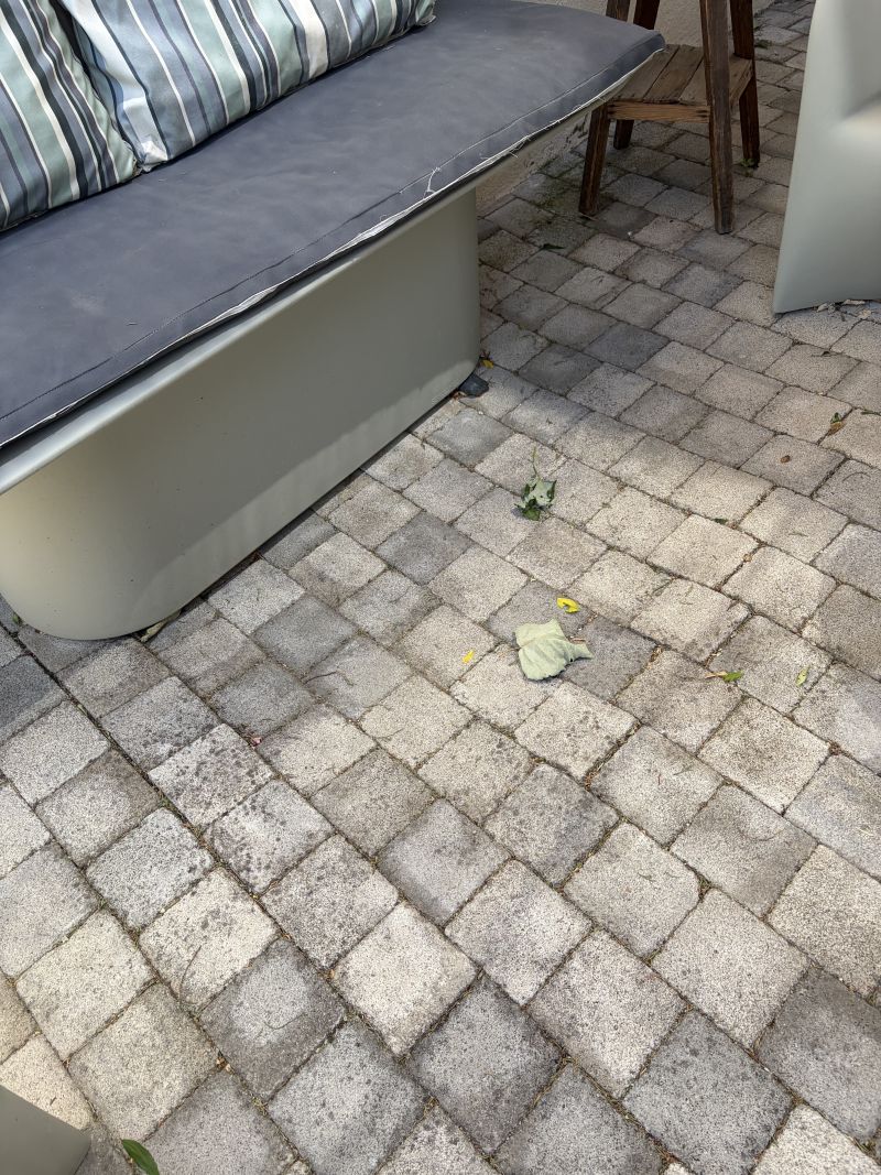

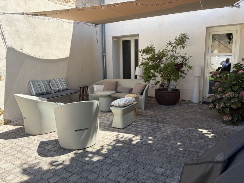

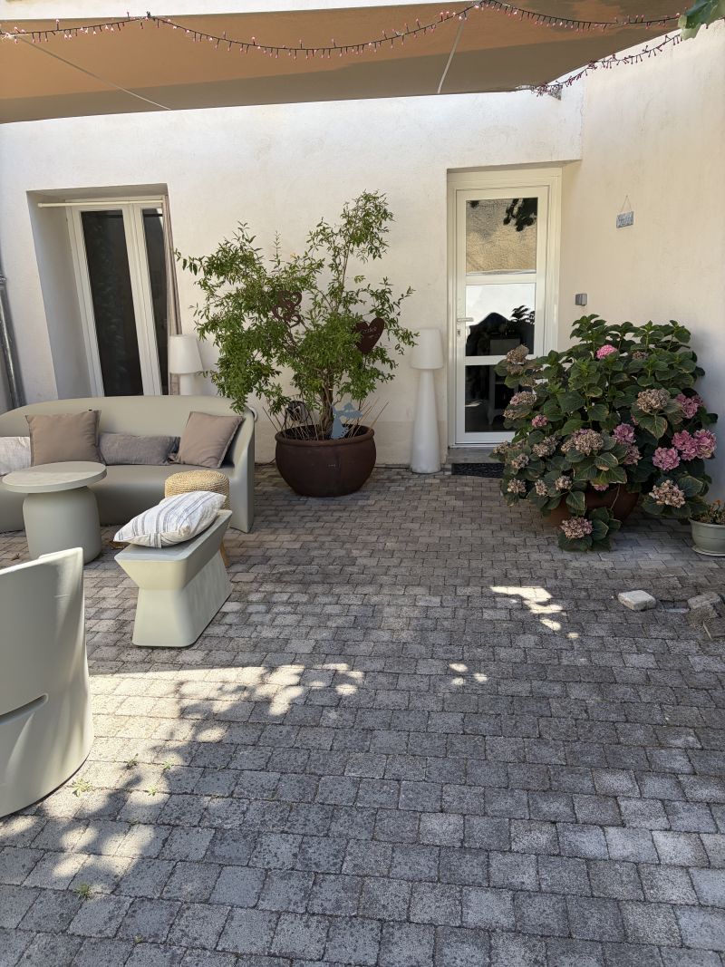

Bonjour,  j'ai une terrasse en pavés de béton qui s'affaisse ou se soulève par endroit, des mauvaises herbes poussent entre les pavés et je n'arrive plus à les nettoyer correctement au kärcher. Problème : ma maison est dans un village donc il faut que je gère le problème de l'eau pour ne pas trop imperméabiliser le sol !

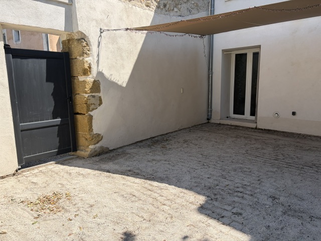

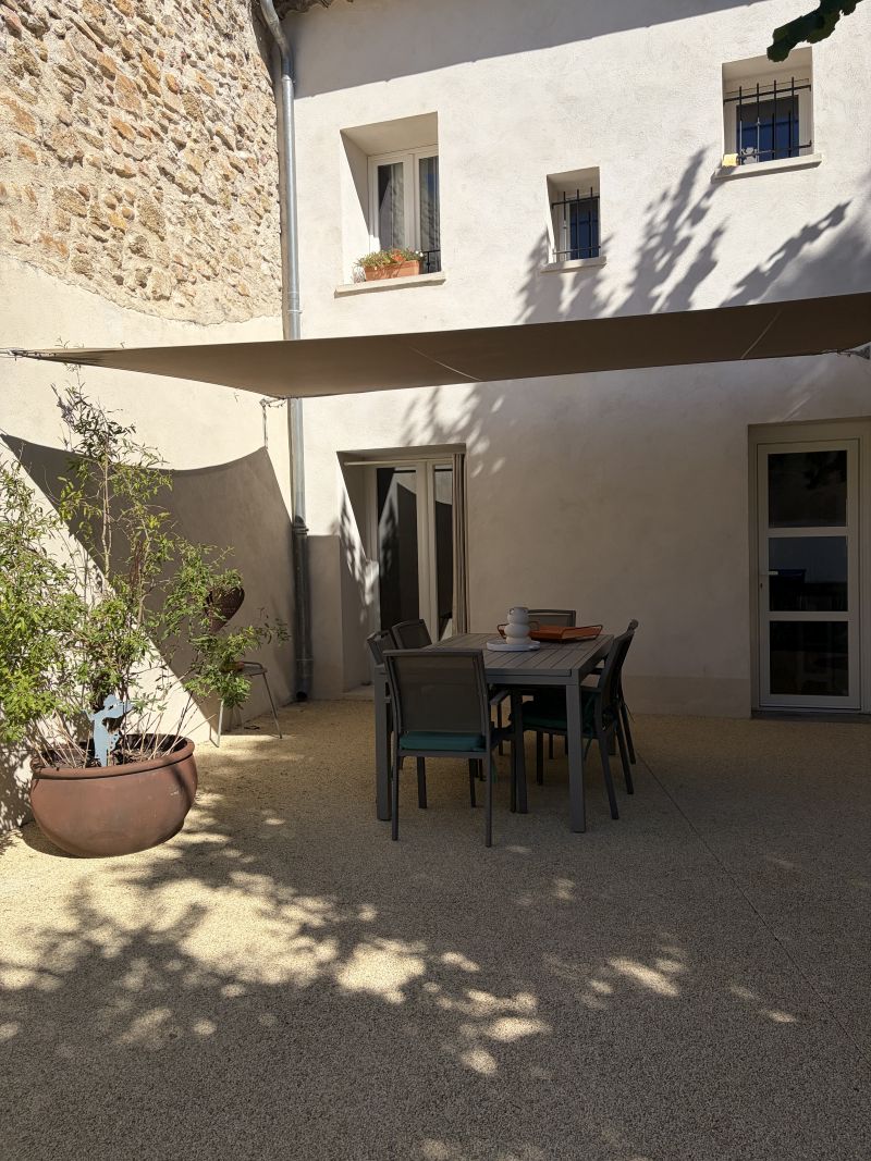

Bonjour, voilà le travail est effectué et je suis ravie du résultat : Sols Provence est intervenu le jour dit et en une journée ma terrasse a été transformée !
Ils ont tout d'abord entierement protégé tous les murs autour de ma terrasse et même la rue autour de la toupie ! Ils ont déposé l'Hydromedia à la brouette car je ne dispose que d'un portail pieton pour accder à ma maison.
Ils ont mis en forme le béton et passé l'hélicoptère, puis ils ont pulvérisé un désactivant.
Au bout de quelques heures, ils sont revenus et ils ont passé le karcher, puis ils ont retiré toues les protections : c'était super !
Le travail a été rapide, efficace et très bien fait.
Le lendemain, ils ont revenus réaliser les joints de dilatation dont nous avions décidé la répartition ensemble.
Je suis ravie car ça transforme complètement ma terrasse qui parait plus grande, et plus propre; les niveaux sont maintenant identiques sur toute la terrasse et lorsqu'il a plus ( seulement 2 fois depuis lors, mais très fort ) le béton a parfaitement et immédiatement absorbé l'eau : pas de flaque et une maison propre car les chaussures ne sont pas mouillées lorsqu'on marche dessus !
Durant l'été qui a été caniculaire, j'ai aussi découvert une autre qualité à ce revêtement : arrosé il refroidi durablement comme s'il conservait l'humidité. Lorsque j'ai reçu du monde le midi, j'ai mouillé l'Hydromedia autour de la table et l'atmosphere autour de la table en a été nettement et assez durabelement améliorée ( effet ressenti plus d'une heure - compte tenu de la canicule, c'est très bien ).
Bref, c'est un très bon produit et une super solution, mise en oeuvre proprement et rapidement. Certains m'avaient proposé de faire une dalle et de poser du carrelage mais dans un village ce n'est pas une bonne solution; ça aurait pris beaucoup plus de temps, couté plus cher et j'aurai empêché l'eau de pénétrer dans le sol, ce qui aurait contribué à l'impermalisation des surfaces donc risque en cas de forte pluie.
Vous avez ci dessous le résultat fini et la photo suivante montre la terrasse "avant" !
Encore merci à Sols Provence qui m'a conseillé efficacement et qui a réalisé une prestation impeccable !
