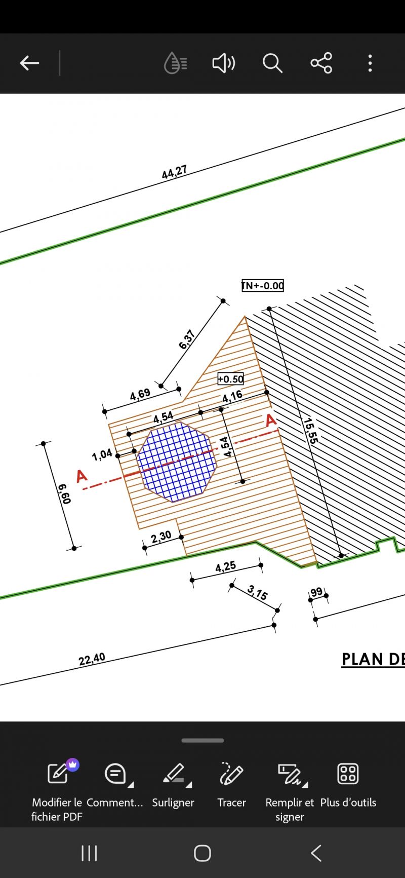

Nous achetons une maison avec terrasse en bois sur plots de 100m2 dont une piscine hexagonale semi enterrée de 25m2.
Après  une dernière visite j ai repéré que le bois se soulève et que les lambourdes en dessous se fissurent. J attends la visite d'un artisan pour vérifier la structure mais je n y crois pas...
Nous voulons donc changer cette terrasse en gardant les contours bois et jardinières qui sont eux en parfait état.  Nous souhaitons mettre de gres cérame, plus résistant dans le temps, mais avons un budget travaux de 8000€ . Que me conseillez vous pour éviter de dépasser ce budget? Sachant que je pourrais la démonter éventuellement mais pour le reste ...
Merci de votre aide

Petite précision la terrasse actuelle est a 50cm de hauteur sur plots, y a t il des modifications structurelles a apporter?

Si la terrasse est surélevée de 50cm sur plot, à ta place je changerais simplement les lambourdes et lames. Si tu pars sur une essence exotique, ta terrasse sera plus durable et l'entretien sera certes présent mais minimisé par rapport à une essence de résineux
C'est quel type de plots ?
C'est direct plots, lambourdes lames ou alors plots, solives, lambourdes, lames ?

C'est direct plots ciment lambourdes lames, j'hésitais entre bois exotique et grès cérame ?

Pierre8272 a écrit:Après  une dernière visite j ai repéré que le bois se soulève et que les lambourdes en dessous se fissurent.
les lames se soulèvent... il suffit éventuellement de les refixer correctement !
aussi bien il suffirait de remplacer les quelques lambourdes détériorées. ; selon la fissure, la tenue de la lambourde n'est pas remise en cause
puis un dégrisage des lames, éventuellement un ponçage de surface, puis protection et c'est reparti pour quelques années
car lorsque on vient d'acheter une maison, on a souvent d'autres priorités que la terrasse.
si les lambourdes sont sur plots béton de 50cm, plus qu'à continuer avec lambourdes et lames bois ou composite.
avec dalle sur plots, il faudra faire un nombre considérable de plot béton...
sinon sous cette terrasse, il y a une dalle béton ou c'est direct la terre ?

La maison est top a part la terrasse donc nous avons prévu un budget pour la refaire. Un artisan est passe ce jour et nous a confirmé que les lattes sont en pin .. beaucoup de entre elles sont abîmées et/ou cassées.. les lambourdes vont être vérifiées mais je veux passer a du grès cerame. J attends un devis je le mettrai ici

Tu n'as pas répondu à mes questions...
car si tu veux du grés cérame, il faudrait que ce soit en carrelage collé sur une dalle béton.
Il faut oublier l'idée de dalle sur plot, avec 4 plots à minima par dalle, et plots béton fait maison de 50cm de hauteur.
