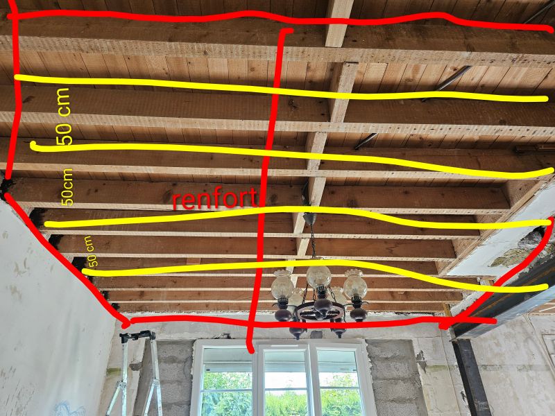

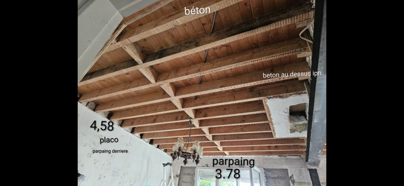

Je souhaite faire un plafond auto portant double peau, (isolant laine de roche ) dans une cusine de 4,58 × 3,78m. Les murs sont tous porteurs.
J'ai donc plusieurs questions :
1) est ce possible ou dois-je le faire en suspente
2) quels types de rails et montants dois-je prendre? 3) quelle taille de plaques ba13, distances entre les vis, etc.
4) connaissez vous un site qui explique bien tout ce coté "te
chnique" avant la pose?
5) y a t il une marque ou un magasin moins cher que vous recommendez pour me fournir?
Merci pour votre aide

Bonjour, pour une portée de 378 cm vous devez utiliser une ossature métallique en M90 et R90, avec des entraxes à 50 cm.
Vous pouvez aussi le faire avec des M48 et R48 en posant un renfort fixé sur l'armature en bois que l'on voit sur vos photos ! Mais, pour que ce soit phonique, vous devez utiliser des suspentes phoniques.

Merci beaucoup!
Je vais opter pour m48/ R48 avec renfort.
Conseillez de doubler les fourures etant donné que je mets un double peau?

Ca donnerait quelque chose comme ça?

Salut, fourrure ? On parle de montants ! Oui, je vous conseille de doubler les montants, mais surtout car cela sera plus simple pour visser les plaques, car en double peau c'est plus compliqué pour bien trouver les montants.
Et quand vous posez les vis, bien les poser en quinconce, une sur un montant, une sur l'autre, etc.
