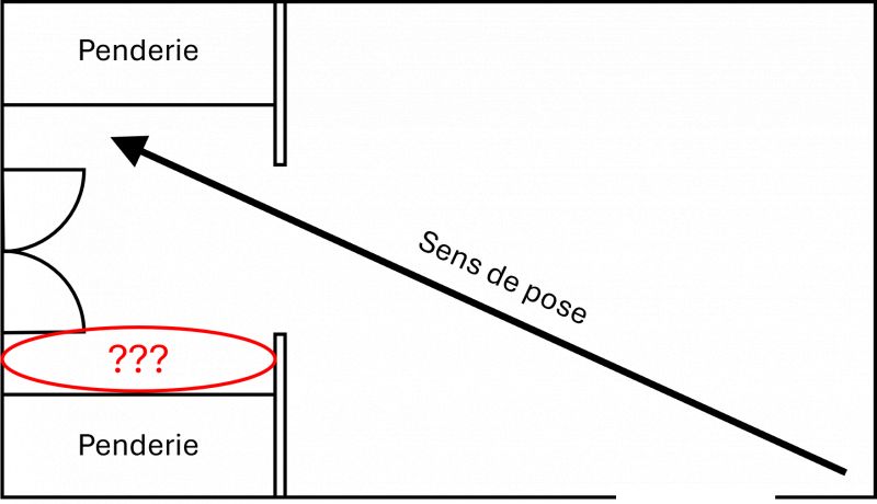

Bonjour à toutes et tous,
J'ai une petite question d'ordre technique relative à la poser d'un parquet flottant dans une chambre.
Dans cette chambre j'ai des murets qui font une séparation avec la partie "dressing" qui donne sur la porte fenêtre.
Peu importe d'où je pars, je vais forcément me retrouver avec une partie de ma pièce où je vais devoir poser mon parquet "vers l'arrière".
Est-ce qu'il y a une solution ou une astuce à laquelle je ne pense pas ??
Merci d'avance de vos avis.
Voici l'illustration du plan de la pièce !

Photographe Env. 800 message Perrusson (37)
Pardon mon dessin est tout sauf clair Biggrin
Je parlais de commencer à poser le parquet dans le coin en bas à droite, mais parallèle au mur bien entendu Blush
Et de terminer dans le coin en haut à gauche.
Désolé de la confusion !
Et du coup mon problème c'est que pour la partie en rouge je ne pourrai pas enclencher mes lames dans le bon sens.

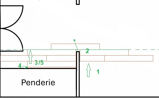

Bonjour optimam
Démarrer le montage en 1,
Dépasser le pied de cloison jusqu’à la ligne 2, (position exemple avec une lame entière),
Remplir la partie dressing 3, à blanc, avec le nombre maximum de lames entières. Cette partie montée provisoirement doit être posée avec précision mais souplesse. (A ce stade il n’est pas encore nécessaire de faire toutes les découpes dans la largeur du dressing).
Aligner cette partie au plus exact avec la ligne 2 (tracé et/ou laser si besoin), faire chevaucher d’une  lame entière (ou plusieurs si possible) avec la partie 1. Sur l'alignement 2, il ne doit pas y avoir de tension autour du pied de cloison.
Déterminer la largeur des lames à découper sur la longueur 4.
Défaire le chevauchement, défaire en 3 et refaire le montage complet 5 (avec les découpes cette fois) du côté dressing en commençant par les lames découpées en 4.
*  Au pied de la cloison, cette découpe sera faite dans une des lames adjacentes.
Merci bien @mimosa4 pour les explications. Je vais tenter comme ça ?
