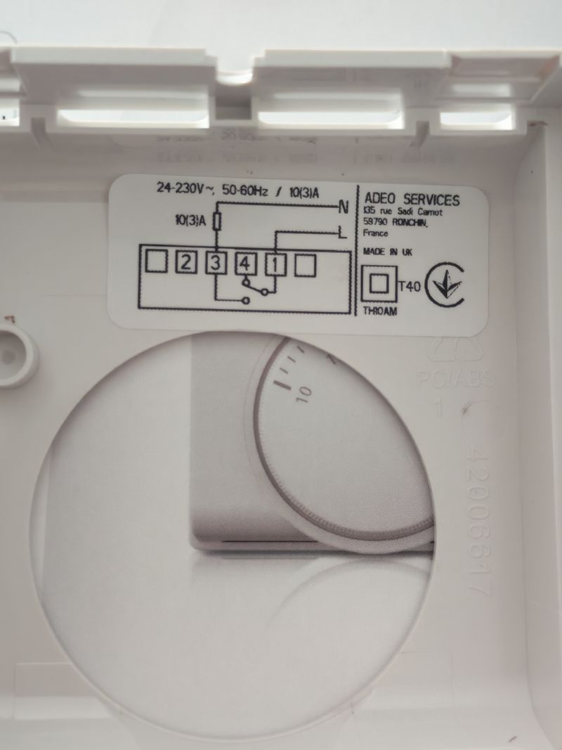

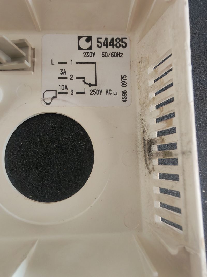

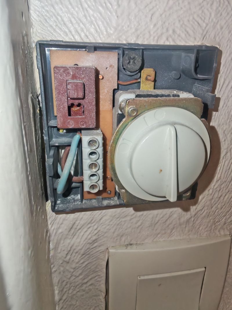

Je dois changer le thermostat d'ambiance qui est relié à une chaudière individuelle à gaz par 2 fils bleu et marron.
Sur l'ancien, le bleu est relié à la borne L et le marron à la borne 3.
Comment effectuer les branchements sur le nouveau ?
Je joins des photos pour plus de faciltés.

Ben 1 et 3

aaristocat le schéma est très clair : 1 et 3
