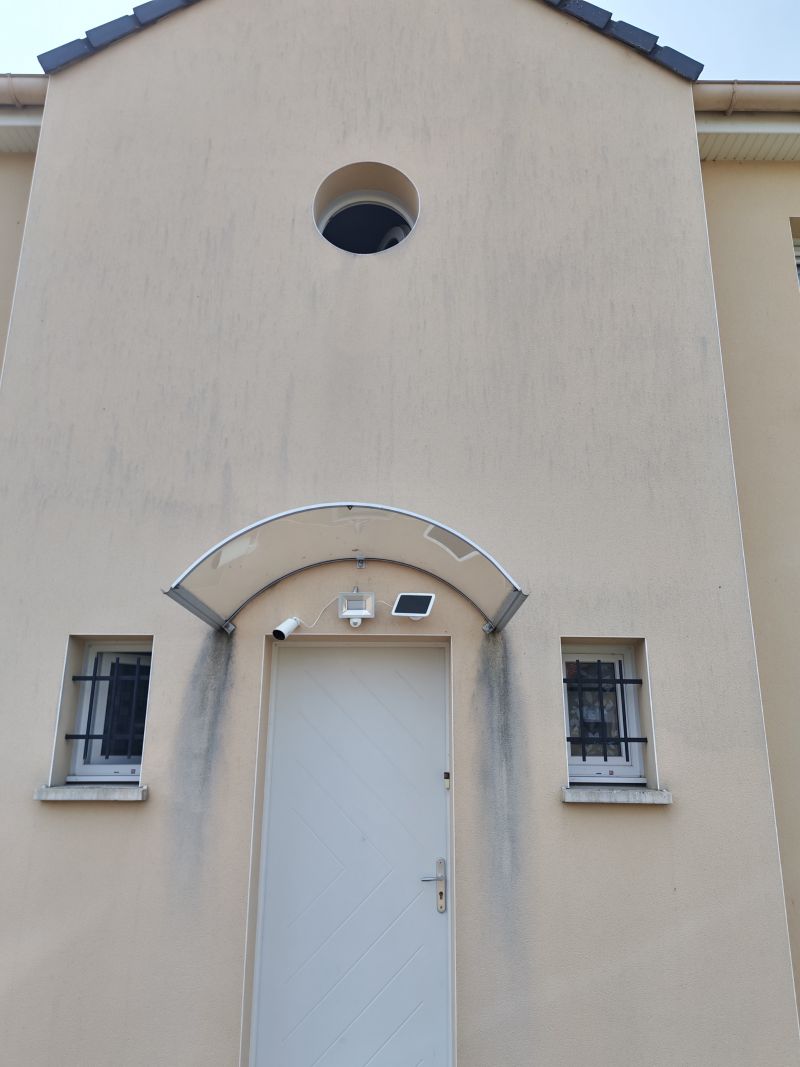

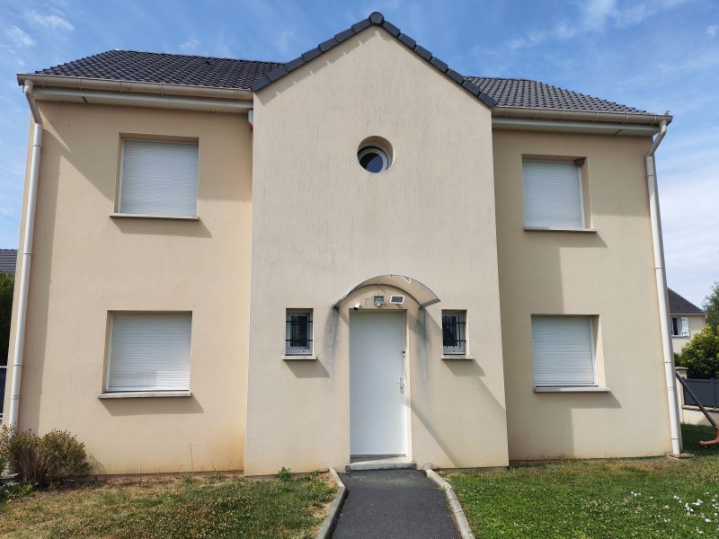

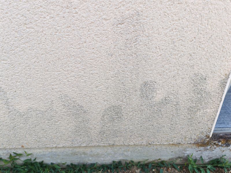

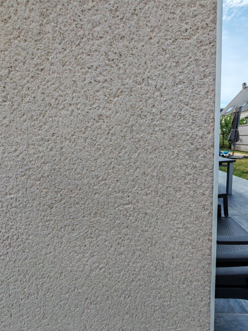

J’aurais besoin de conseils concernant le nettoyage / traitement de ma facade. Ma maison a été construite en 2012, je l’ai achetée en 2021. Il y a des traces noires sur les murs, donc j’aurais souhaité les enlever. J’ai donc fait appel à des entreprises, et j’obtiens des devis très éloignés les uns des autres.
J’aurais donc aimé avoir votre avis sur ce qui semble le plus adapté / le plus utile pour ma maison, dont je joins des photos, parmi les devis reçus que je détaille ci dessous. Egalement, si vous regardez les photos, vous verrez une grosse coulée noir en dessous de la marquise de la porte d’entrée, celle-ci renvoyant l’eau vers le mur. Sur ce point, j’aurais aimé avoir des avis également : peut on espérer qu’un traitement supprime ces taches, et y a-t-il un moyen de faire en sorte que la marquise ne renvoie plus l’eau vers le mur ?

Le un ne met pas d hydrofuge, vu les autres devis pour cette prestation d environ 1200a 1400 pour les autres, il est basiquement au meme prix si vous en voulez
Deux trois et quatre semblent tres comparables entre eux
Le cinq parait hors sol pour justifier son prix
Le 6 rajoute une peinture
Le 7 vous lui garantissez un panneau, vous lui donnez des droits sur des photos pour sa pub, vous avez l autorisation de donner un avis Google (Quel privilege unique...) il projete un hydrofuge coloré...
Donc soit  2,3,4 ou 6
Verifiez entre 2, 3, 4 qui fait ca a l echelle ou a l echaffaudage, avec un echafaudage le travail est plus soigné, avec une echelle ca va etre compliqué
Si vous voulez une peinture, redemandez un devis a 2,3,4  et comparez a 6

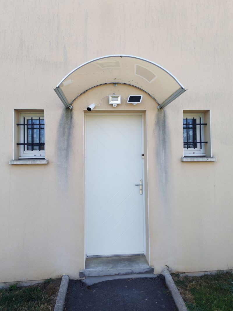

Pour les traces de la marquise, ca reviendra, sauf a modifier l installation, mais les projections noircieront la facade en peripherie quoique vous fassiez

Appliquez déjà vous même un anti mousses au droit de la marquise. Vous y verrez plus clair ensuite...
Le mieux est d agir régulièrement...

Vous confondez les produits
Le Dalep existe en trois dilutions, mais les trois sont a la base le meme produit
Le PE est Pret a l Emploi, il n a pas d effet hydrofuge
Le 2100 est plus concentré et doit etre dilué avant usage, dans une proportion de 1 a 7, il contient un hydrofuge, du D21
Le UC est Ultra Concentré, il doit etre dilué dans une proportion de 1 a 9, il n a pas d hydrofuge
Le PE est de l UC dilué, le 2100 est de l UC plus du D21
Passer du 2100 puis du D21, c est un peu ceinture et bretelles, le 2100 ayant deja du D21
C est un biocide, donc ca va tuer les lichens et les algues.
Ensuite, soit vous laisser les debris tomber, ca va mettre entre pas longtemps et longtemps de deux mois a un an, soit vous lavez et ca va en enlever la majorite
L hydrofuge vise a reduire l humidite necessaire aux lichens et algues. Cela protege environ deux ans, moins si vous rincez comme un bourrin avec un nettoyeur haute pression, un simple jet suffit
Si vous traitez avec ca, ce sera plus propre, mais les memes causes ayant les memes effets, une fois l hydrofuge lessivé par les intemperies, les lichens et algues vont revenir, au bout de deux ans, mais avant que ca ne fasse les traces actuelles, ca prendra probablement deux ans ou trois en plus
Une peinture de facade ferme le support, ca prend moins l eau et ca laisse moins de cavités pour que le lichen ne s implante, vous serez peinard une dizaine d annes si bien posée sur un support bien sec
