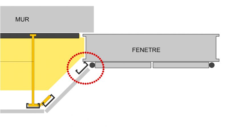

Je peine à trouver dans la documentation Optima ainsi que sur les forums des explications sur la manière de mettre en oeuvre un ébrasement sur des fenêtres posées en applique

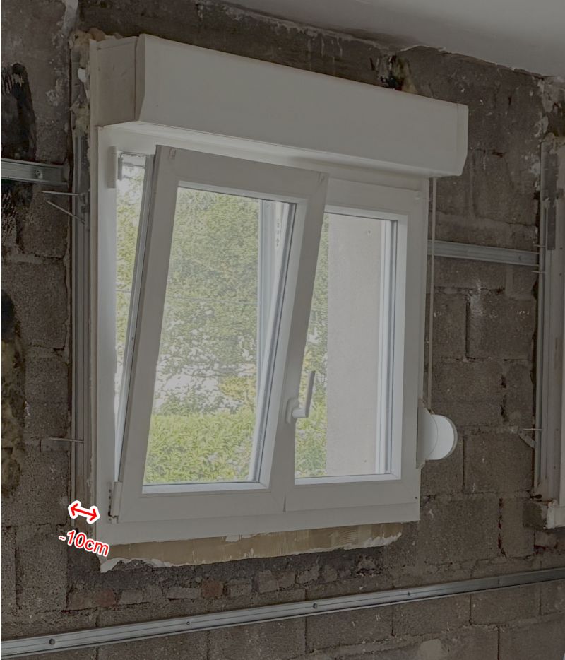

Mes fenêtres ressortent d'une dizaine de cm par rapport au mur, elles sont posées en applique avec des vis mordant dans le parpaing. Les appuis de fenêtre sont en béton. L'isolant prévu fait 160mm.
Le cas documenté se rapprochant le plus de ma configuration serait celui du volet roulant

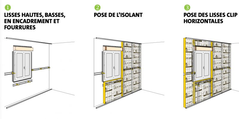

Que ce soit pour des ébrasements droits ou ouverts, La documentation Optima indique de poser des lisses clip sur le pourtour de la fenêtre.
Cela me semble néanmoins compliqué dans ma configuration, notamment à cause des vis de fixation des fenêtres. J'aimerais :
- Eviter de fixer des lisses dans le PVC
- Que l'isolant puisse aller le plus possible contre la menuiserie (une membrane d'étanchéité à l'air est prévue).
- Je ne sais pas s'il est sain de percer les linteaux et appuis de fenêtre pour y mettre des chevilles afin d'y fixer des lisses clip.

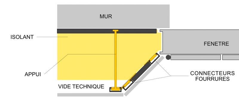

Même si cela ne me satisfait pas, j'esquisse l'idée de me passer des lisses clip sur les contours de fenêtres et de n'utiliser que des fourrures que je pourrai peut-être incliner à l'aide de connecteurs et de lisses hautes et basses posées à 45° :
(Peut-être existe-t-il des appuis sur "rotule" qui permettraient de rigidifier des fourrures verticales non parallèles au mur au lieu d'enchaîner les connecteurs ? )
-> Est-ce que quelqu'un a déjà réalisé ce genre de contour de fenêtre et pourrait m'indiquer comment il a procédé ?

Il y a de multiples façons de réaliser l'armature autour des fenêtres en applique.
Le principal est d'avoir une armature solide qui permet de fixer les placos et qui ne bouge pas avec l'ouverture des fenêtres.
Donc vous n'êtes en réalité pas contraint par une pose de lisse, le but est de construire quelque chose de solide sur laquelle vous pourrez visser vos plaques.
1) Vous avez raison, autant éviter de percer le PVC
2) Ce n'est pas quelques trous de 5 ou 6 mm qui vont fragiliser vos linteaux
3) A votre place j'assurerais d'abord l'étanchéité primaire des menuiseries par la pose de bandes d'étanchéité collée à cheval sur le béton du mur et le dormant PVC ou la pose d'un joint supplémentaire en PU. C'est une sécurité supplémentaires
4) Pour l'armature autour de la fenêtre, il faut d'abord réaliser une armature primaire, celle fixée au mur (visée) qui tiendra, par les appuis et des renforts (bouts de fourrures éventuels, si nécessaires) l'armature secondaire. J'appelle l'armature secondaire celle qui vient tenir l'isolant et sur laquelles les placos sont vissés. Les lisses ne sont effectivement mises qu'au plafond et au sol, autours de la fenêtre le cadre secondaire est formé de fourrures.
Attention de prévoir l'espace nécessaire pour le cadre en placo qui entoure le cadre de la fenêtres.
Il faudrait que je fasse un schéma,mais j'ai pas vraiment le temps.
Exemple d'une armature secondaire avec des fourrures autour de la fenêtre. Cette armature est le miroir de l'armature primaire qui est derrière, visées au mur.

Si je comprends bien, il faut que la plaque de plâtre qui refermera repose à la fois sur l'armature primaire et sur l'armature secondaire ? Donc avoir quelque chose de costaud sur lequel va reposer la plaque de plâtre
Sur les exemples que vous m'avez partagé (merci encore!) je vois que vous avez réalisé un cadre en bois autour des menuiseries. Est-ce que c'est une méthode qui vous semble adaptée pour mon cas ?
gnangnan1er a écrit: [...] Attention de prévoir l'espace nécessaire pour le cadre en placo qui entoure le cadre de la fenêtres.
Je suppose que vous faites références à une situation comme celle-ci où l'on ne pourrait plus manipuler les ouvrants :

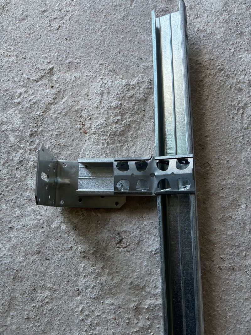

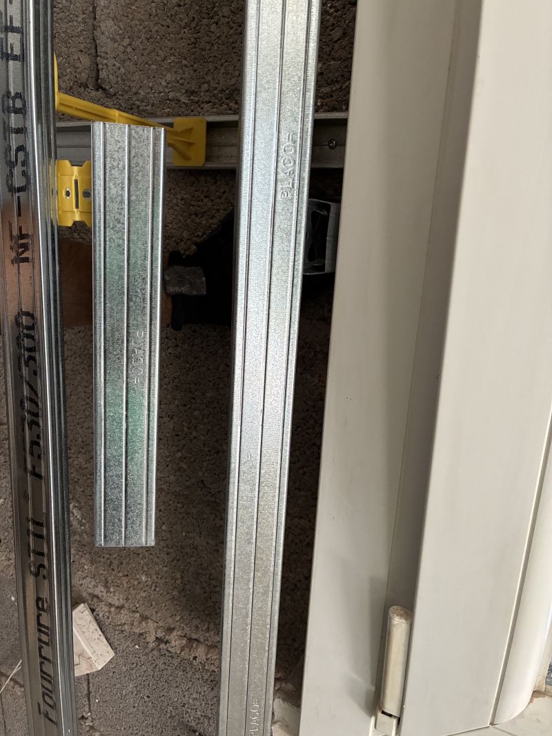

Pour faire suite à mon précédent message
J'ai réalisé cet assemblage cet après midi, à partir d'une équerre, d'une chute de fourrure vissée et d'une éclisse universelle chabanne
Pensez-vous que la rigidité sera suffisante pour visser mes plaques de plâtre en bordure de fenêtre avec 3 voire 4 de ces assemblages par côté de menuiserie ? Ou est-ce du vulgaire bricolage ?

Bonjour, le problème que vous allez rencontrer, c'est que vos tapes d'isolation ne sont pas assez larges par rapport à votre isolation future !
Pas la peine de vous compliquer la vie à essayer des trucs bancals ! Le plus simple à faire, c'est de visser une bande de placo directement contre le tape d'isolation ! Il va falloir combiner un peu, car le tape est en profondeur, donc possiblement poser une petite bande dans le tape d'isolation et une autre bande contre la première ; cela aura pour effet de prolonger le tape de la profondeur que vous voulez ! La suite est simple à comprendre.

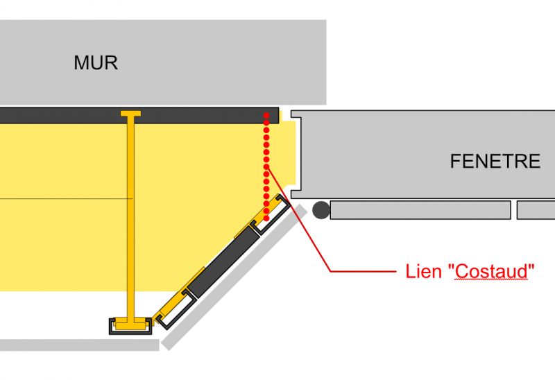

plaquisteheureux a écrit:Le plus simple à faire, c'est de visser une bande de placo directement contre le tape d'isolation ! Il va falloir combiner un peu, car le tape est en profondeur, donc possiblement poser une petite bande dans le tape d'isolation et une autre bande contre la première
Si je combine vos deux préconisations, on aurait donc quelque chose comme ceci ?

Je viens de voir la Doc de mise en œuvre d'Optima, perso je trouve que tout y est bien expliqué la seule différence avec ce que j'ai fait:

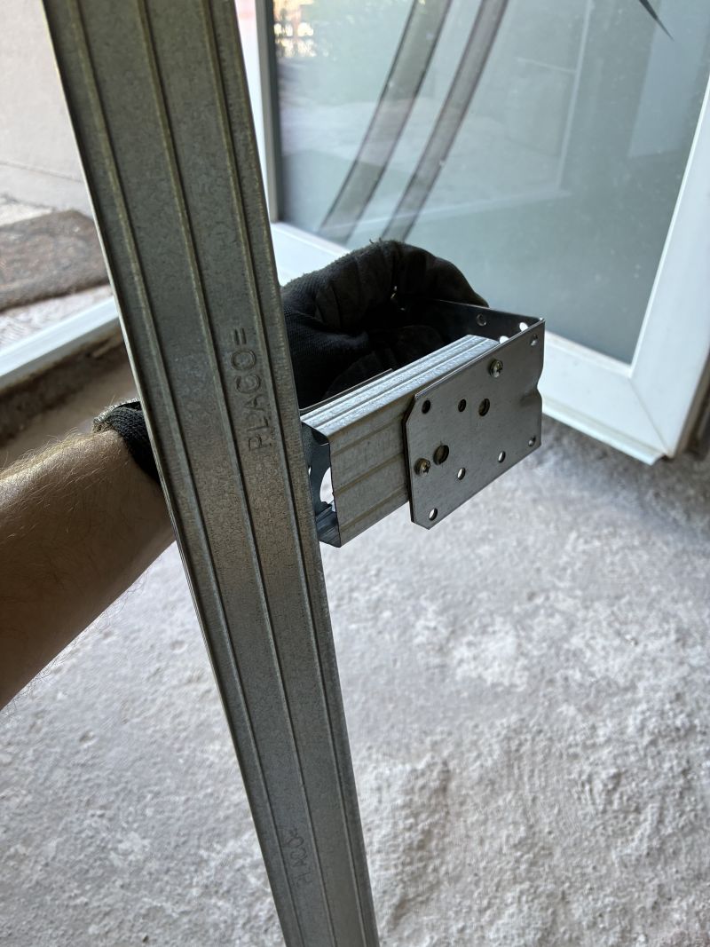

1) Je n'ai pas placé des lisses sur le pourtour de la fenêtre et j'ai plutôt mis des bouts de fourrures visées à l'armature primaire et secondaire (des traverses), les plaques qui forment le tableau seront vissées sur ces bouts de fourrures.
2) J'ai arrêté d'utiliser les connecteurs optima car c'est pas assez rigide. J'ai utilisé soit des connecteurs en croix en acier (vendus dans le commerce) soit avec une disqueuse j'ai fait coupé les côtés de la fourrure et j'ai visser la face avant sur la fourrure perpendiculaire. Difficile à expliquer...
Sinon, la base est dans la doc.

https://youtu.be/nQfVpXv4Y6o?is=3QpRBad5jeFp4mH_
J'ai pas mal disqué un ou deux côtés de cette croix pour connecter en T ou en L au lieu d'une + (croix).
Il existe plein de connecteurs différents, mais les connecteurs plastique Optima sont non seulement chers mais en plus ils bougent.
Ceci te permet de faire le cadre rigide en fourrure autour de la fenêtre.

Je suis assez d'accord sur le fait que la doc est bien faite, néanmoins je ne retrouve pas mon cas d'une fenêtre en applique avec ébrasements ouverts. Ou bien, comme on le disait précédemment, il faudrait percer le PVC des fenêtres pour y mettre une lisse clip, solution qui me déplaît légèrement. (Sauf si vraiment il n'y a pas d'autre solution)
gnangnan1er a écrit:[...] soit avec une disqueuse j'ai fait coupé les côtés de la fourrure et j'ai visser la face avant sur la fourrure perpendiculaire. Difficile à expliquer...
J'imagine que vous avez découpé le long des lignes rouges, pour plier des "languettes" le long des lignes bleues et vissé ces dernières sur une autre fourrure ?
