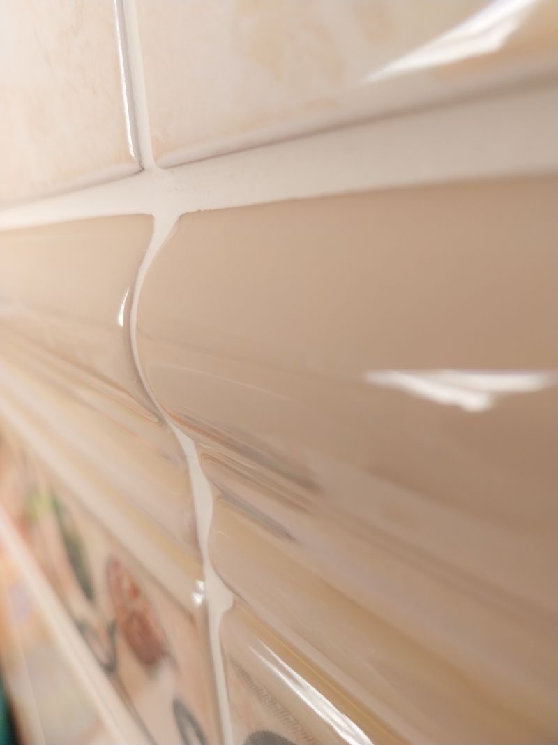

Bonjour à tous les membres du formulaire,
Je voudrais remplacer ma cabine de douche par une plus moderne. Un des 2 montants fixé au mur est plus large que le précédent. Ma salle de bain est recouverte de faience avec une frise au milieu du mur. Cette frise a un léger débord qui me gêne pour poser le montant de la paroi de douche.  Quel outil me permettrait de faire une entaille dans cette frise pour inserer  le montant de la paroi s'il vous plaît ? Une lame multifonction céramique,  un disque céramique pour meuleuse d'angle, autre chose?
Je vous remercie par avance pour vos réponses
Jean-Baptiste

Pour une entaille localisée dans une frise en faïence collée, l'outil le plus précis et maniable est souvent l'outil multifonction oscillant (ex. Fein Multimaster) avec une lame carbure ou diamant spécifique céramique. Un petit outil rotatif type Dremel avec embouts diamantés permet aussi des retouches fines. Un disque diamant pour meuleuse d'angle fonctionne mais est plus agressif, génère beaucoup de poussière et demande de l'expérience.
Restez prudent : portez lunettes, masque et gants, protégez les carreaux voisins et faites un essai sur une chute de carrelage. Si la frise est fragile ou déjà fissurée, il peut être plus sûr de déposer le carreau pour le recouper au bon format ou de choisir un profilé d'habillage qui recouvre le débord. En cas d'incertitude ou si la coupe est importante, un artisan carreleur pourra proposer une solution moins risquée.

Bonjour, tu peux utiliser les 2 solutions proposées.
