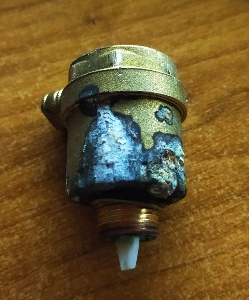

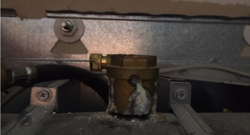

2/J'ai le purgeur qui est au niveau de la résistance additionnelle qui est "fatigué" (il semble avoir fuit). C'est juste un élément vissé c'est bien ça ? C'est standard généralement comme pièce ?

Je vais commencer par changer le purgeur, qui, on le voit sur les photos, fuit.
Je l'ai démonté, j'ai ça:

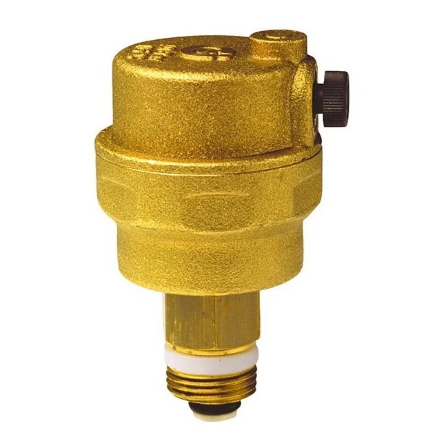

On voit la petite languette. Mais je trouve surtout,ce genre de purgeur:
Il ne comporte pas de languette.
A partir du moment où le diametre de vis est le même, est-ce compatible ?
