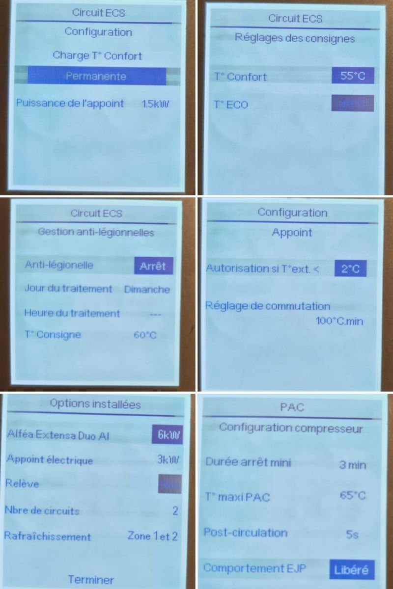

J'habite une maison RT 2012, construite en 2019, avec système air/eau plafond chauffant.
J'ai une PAC Atlantic Alféa Extensa Duo A.I. installée dans mon garage non isolé.
La PAC fonctionnait très bien au début. Mais depuis plusieurs mois, avons une consommation d'ECS totalement délirante : jusqu'à 20kwh/jour uniquement pour l'eau chaude (que le chauffage de la maison soit allumé ou éteint, ça ne change rien).
Par contre le logo de l'appoint électrique est souvent allumé à côté du logo robinet ECS. Nous avons fait venir un chauffagiste qui a changé les réglages de multiples fois mais rien ne fonctionne. Nous ne comprenons pas l'origine de cette surconsommation. Et en attendant nous avons des factures délirantes par rapport à des foyers équivalents au nôtre et équipés du même système.
Voici quelques photos de nos réglages.
Merci beaucoup pour votre aide,
Ancienneté : + de 10 mois
Membre utile Env. 500 message Loire
Vous pouvez régler la consigne à 48°C (ECO 44) vous ferez des économie et votre PAC vous dira merci et l'entartrage de votre ballon aussi.
Faites un cycle anti légionelle 1 fois par semaine à 55°C.
En étant réglé sur "Permanent" la consigne ECO n'est pas utilisée. Réglez sur programme horaire et definissez des plages horaires en fonction de vos habitudes.
Verifiez qu'après une chauffe d'ecs la température de celle ci ne baisse pas trop vite (dans un local isolé 0,5°/heure maxi).
Si la température diminue rapidement il peut éventuellement y avoir un problème sur la vanne 3 voies.
Si vous le pouvez isoler votre local. C'est surprenant que vous ayez pu mettre cette PAC dans un garage sans isolation avec la RT2012.

débit de 16 litres minute sur quelle vitesse du circulateur ?
Vous avez l'application Melcloud ?

Peut être une V3V défectueuse ? Lorsqu'elle n'atteint pas la température ECS cette PAC passe en appoint électrique seul.
Coupez le chauffage quelques heures et vérifiez que la nourrice du plafond redevient froide.
