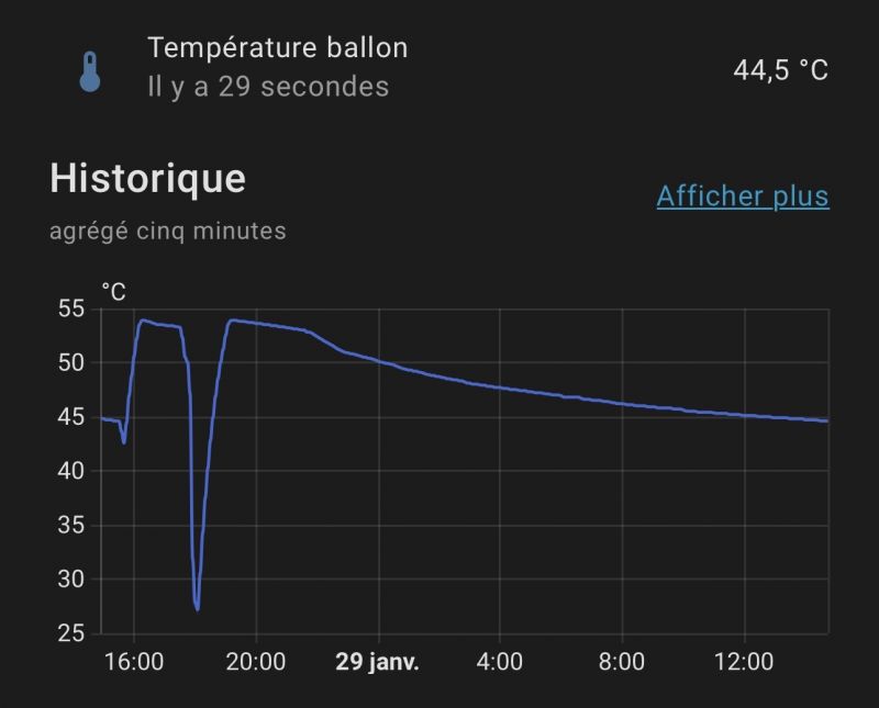

Je me suis aperçu il y a peu que la température de mon ballon d’eau chaude baisse très rapidement comparé à d’autres jour.
Par exemple, jeudi de 54 degrés à 44 en 16h, et cette nuit de 54 à 44 en 10h.
Sur ces 2 périodes l’eau chaude tire à été quasi inexistante donc je devrais avoir logiquement la même perte de chaleur.
La seule différence est que jeudi était un jour froid et donc que la PAC a chauffé l’eau plus chaude pour les radiateurs de l’étage plutôt que pour le plancher chauffant comme cette nuit assez douce.
C’est un comportement normal ou bien la vanne 3 voies fait des siennes ? J’ai le nouveau modèle de vanne.

Sans puisage d'ECS je mesure une baisse de sa température de 0.25°/h l'été et 0,30 à 0,35/h l'hiver.chauffage uniquement en plancher chauffant.
Suspicion de la vanne directionnelle (3 voies) si votre PAC est-elle dans un local tempéré.

En effet elle est dans mon cellier qui est chauffé.
La vanne 3 voies même « nouvelle » version a aussi des soucis ?
Je suis en loi d'eau uniquement sur mon rdc plancher chauffant, le circulateur fonctionne donc en permanence, cela pourrait avoir un rapport dans la baisse rapide uniquement lorsque c'est que le plancher chauffant qui fonctionne ou c'est juste une coïncidence ?
Dept : Hauts De Seine
Je ne sais pas si les soucis apparaissent aussi sur les nouvelles vannes, j'ai l'ancien modèles depuis 11 ans
Si cette nouvelle vanne le permet, vous pouvez tentez de faire quelques manoeuvres manuelles au cas où des particules l'empêcheraient de revenir complètement à sa position "chauffage". Et plus si affinités, pourquoi pas démonter et nettoyer.
Vous avez plancher chauffant au RDC et radiateurs à l'étage donc le plancher chauffant est sur le circuit mélangé et radiateurs sur circuit direct avec kit 2 zones.
Je ne vois pas pourquoi cela proviendrait uniquement du fonctionnement du PC et non du fonctionnement des radiateurs. A moins qu'il s'agisse d'un autre problème.
