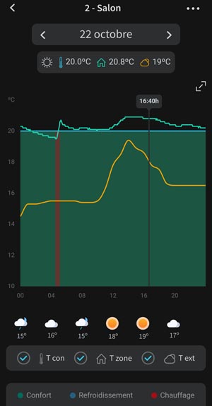

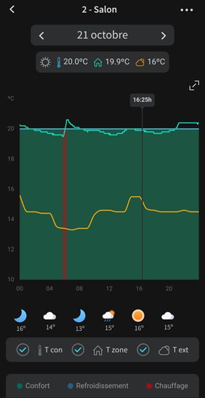

Ca c'était ce que je constatais tous les jours jusqu'au 22 octobre, une petite poussée matinale vers 5h du matin qui permettait de monter et tenir jusqu'au moment où le soleil prenait le relais.

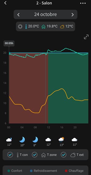

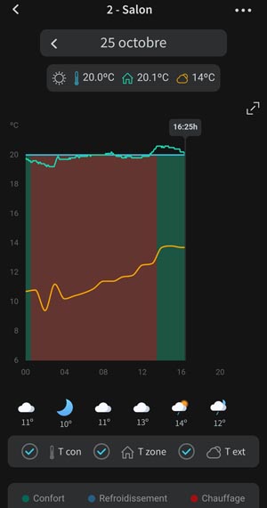

Mais depuis le 23 octobre, ça a changé du tout au tout. La température extérieure a un peu baissé bien sûr, mais on reste sur quelque chose de largement gérable par une PAC récente (et qui a eu sa maintenance annuelle durant l'été). Depuis 2 jours, je constate toujours les dents de scie, mais moins marquées et surtout qui ne remontent plus au-dessus de la température de consigne : du coup, la PAC reste en permanence en fonction et ne s'arrête que quand c'est l'augmentation de la température extérieure qui amène à passer au-dessus de la température de consigne :
Plusieurs point sont étranges sur ces deux derniers graphiques :
 Le 24 octobre :
 -  la PAC s'est mise en route à 0h00 alors que la température intérieure était encore de 19,8°  (sur le graphique du 23/10, à 23h59 la PAC est encore arrêtée), alors que normalement ça redémarre chez moi à 19,5°
 - bien que la PAC soit en route depuis 0h00, la température a continué à baisser jusqu'à 5h environ
 - la remontée à partir de 5h ne va pas au-delà de 19,7° avant de rebaisser (alors que la PAC ne s'est pas arrêtée puisque la température de consigne n'a pas été atteinte)
 - (à noter que la brève interruption de 11h est hors du problème, c'est une ouverture de fenêtre pour désenfumer suite à une cuisson un peu excessive dans le four )
Le 25/10 pareil, la température ne remonte pas suffisamment au-delà de 20° pour arrêter la PAC. La seule différence est que l'on a moins le phénomène de dents de scie en dessous de la consigne, on se contente de tangenter par en-dessous.

Bonjour, ce que montrent vos graphiques c'est que dans le premier cas votre PAC est surdimensionnée pour les jours où il fait encore assez doux et donc elle n'arrive pas à réguler à la baisse sa puissance d'où une montée très rapide en température de la pièce, qui plus est si vous n'ouvrez pas toutes les pièces de votre logement.
Les graphiques suivants montrent que votre PAC est bien régulée : en schématisant plus longtemps vous restez dans la zone rouge (chauffage en cours) et mieux votre régulation est douce et confortable. Pourquoi votre salon a redémarré à 19,8°C et pas à 19,5°, cela doit être parce que vous aviez une autre pièce en demande qui s'est refermée à ce moment, et donc votre salon a pris le relais pour le chauffage.
Au niveau optimisation de la consommation et confort, plus longtemps votre PAC tournera à faible puissance (24-25 octobre) plutôt qu'avec des pics (21-22 octobre) sur la première image et mieux ce sera. Après les 24-25 ont été plus froids donc c'est normal de consommer plus. Vous avez 10°C extérieurs de moyenne les 24-25 contre 15°C les 21-22.
A noter qu'au démarrage Airzone demandera toujours plus de puissance que nécessaire en augmentant la consigne par rapport à celle souhaitée. Egalement les gainables peuvent avoir un paramétrage "démarrage rapide" qui envoie pas mal de puissance pendant une dizaine de minutes. Donc si vous faites un OFF/ON comme c'est le cas lors de vos fumées, votre PAC avant d'être coupée pouvait tourner à faible puissance mais le OFF/ON va faire qu'elle va repartir assez fort pendant X minutes, et là vous atteindrez voire dépasserez la consigne assez facilement.
Avec Airzone si votre température se maintient de façon quasi continue (en demande) entre -0,5 et +0,5 °C par rapport à ce que vous demandez c'est que la PAC est bien régulée.

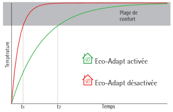

Du coup, en refaisant des recherches sur internet, je suis tombé sur quelques pages un peu plus bavardes concernant la fonction Eco-Adapt. Quelques extraits :
 - https://clim-efpservices-66.com/thermostats-controleurs-airzone.html : la technologie Eco-Adapt propose de contrôler l'efficacité de l'installation grâce à différents niveaux d'économies énergétiques suivant le besoin recherché (le confort ou un amortissement plus rapide). [...] L'objectif est de faire travailler le système gainable en charge partielle, il semblerait que cela puisse amener à des économies atteignant 53%.
 - https://produits.xpair.com/innovation/controleur-intelligent-blueface-airzone.htm : Cette fonctionnalité met entre les mains de l’utilisateur le contrôle de l’efficacité de son installation et permet de réaliser des économies d’énergie allant jusqu'à 53% [...] (Selon l’étude réalisée par l’Université de Malaga en collaboration avec le Costic) :
Le tout suivi d'un graphique qui montre la différence de stratégie de montée en température avec ou sans Eco-Adapt
Je pense que j'avais zappé l'an dernier cette information parce qu'on la trouve essentiellement dans des pages concernant BlueFace, alors que je n'ai chez moi que des thermostats Think (et que je n'ai donc pas lues ces pages).
Mais j'ai fini aussi par trouver un document interne AirZone qui indique que l'algorithme mis en œuvre varie :
 - https://doc.airzonecloud.com/Sales-Projects/Solutions-guide/Introduction_Guides_Des_Solutions_Airzone.pdf : L’algorithme Eco-Adapt ajuste de manière dynamique la température de consigne de l’unité en fonction de la température de reprise. Il permet un confort optimal et un meilleur rendement de l’unité de production en privilégiant son fonctionnement en charge partielle. En  réalisant une régulation par zone de cette manière, on obtient une augmentation du rendement de l’unité de 20 à 30 %, par rapport à son rendement nominal.
Tout cela avait l'air cohérent. Il restait à faire un dernier test pour valider que le changement de comportement venait bien de là : remettre en mode Eco-Adapt "Off" depuis l'app sur le téléphone. Essai validé, puisque la courbe de température qui se trainait depuis le matin sous les 20° (jusqu'à la tangenter, mais pas au-delà) a grimpé en flèche jusqu'à atteindre 20.5° et éteindre la PAC. CQFD !
