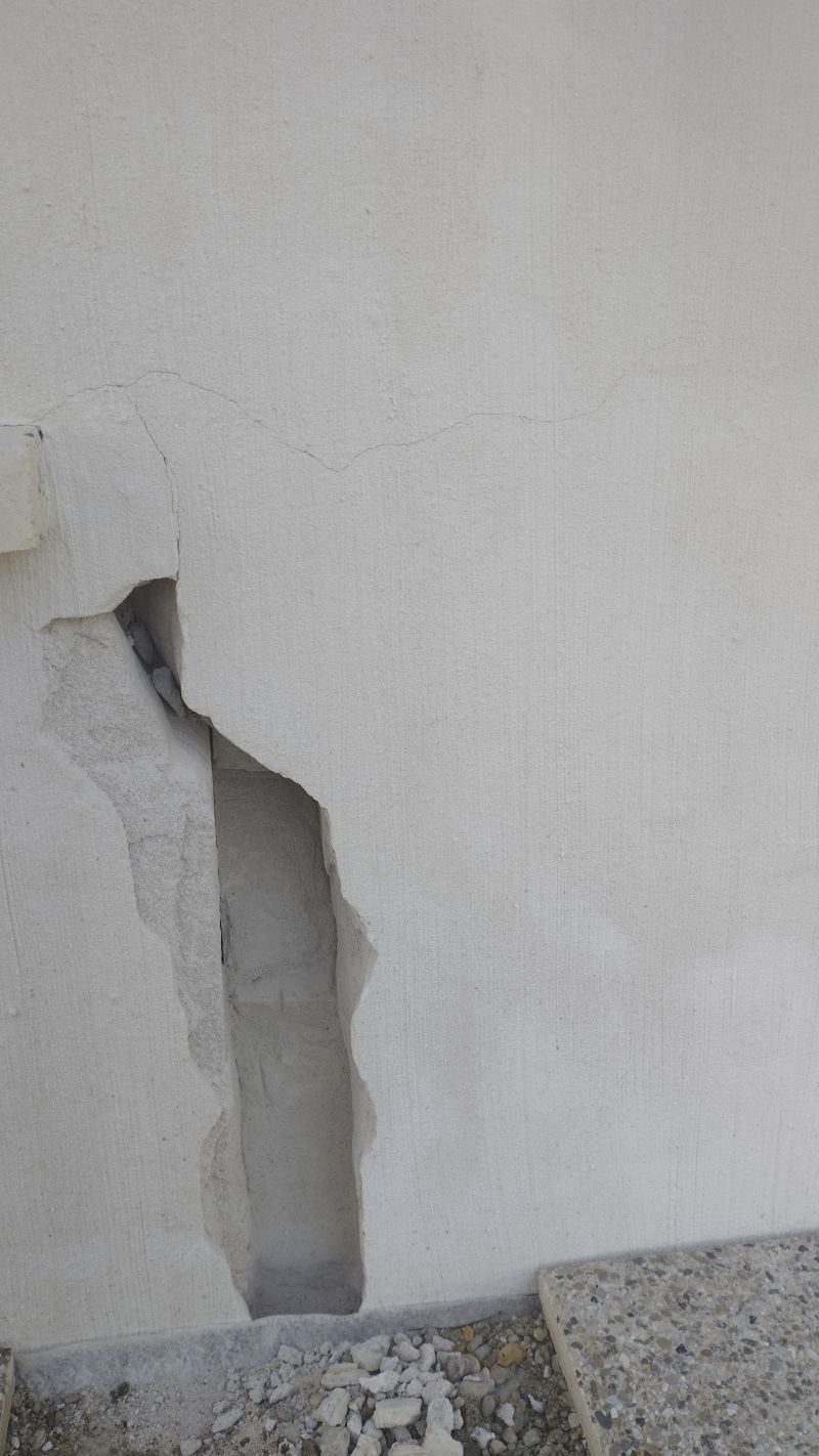

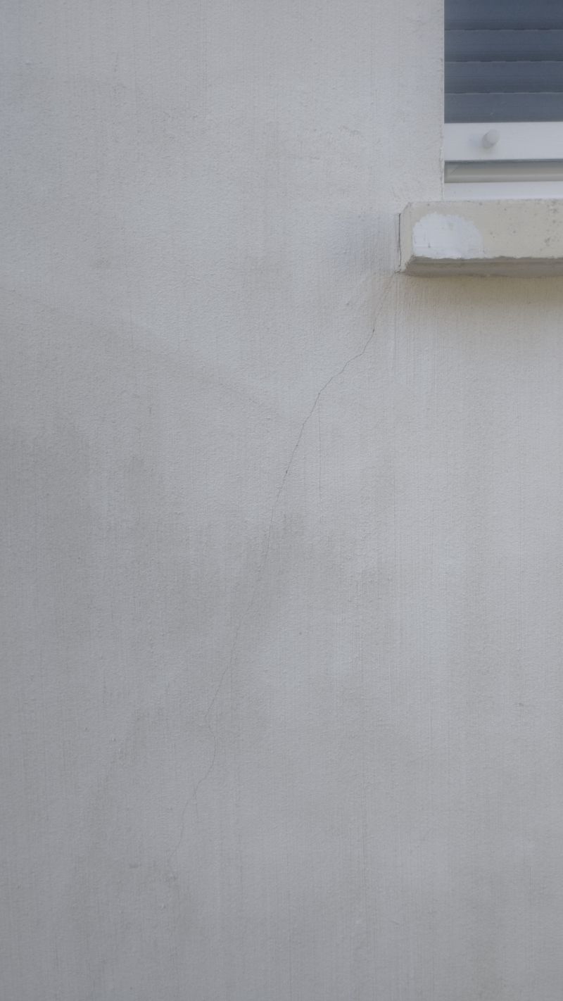

J'ai une extension de maison en béton cellulaire, il y à une multitude de fissures sur tout les murs, sur certaines il y a des morceaux qui s'en vont comme sur la photo. Il y en as au niveau de toutes les fenêtres et sur le reste du mur, les blocs sont posés directement sur la fondation et ont pris l'eau. Je voudrais avoir des avis .

Vu votre description et les photos, il s'agit manifestement de fissurations diffuses sur du béton cellulaire avec des fragments qui se délitent. Plusieurs causes peuvent être en jeu - humidité (saturation des blocs posés directement sur la fondation), gel-dégel, joints insuffisants, tassements locaux, ou contraintes thermiques. Le comportement au pourtour des fenêtres indique aussi des points faibles d'installation ou d'étanchéité.
En première approche, il est prudent de limiter l'exposition à l'eau (drainage, descentes) et de protéger les bords de fenêtre. On peut envisager des interventions non-structurelles : enlever les fragments instables, laisser sécher, traiter les taches de sel si présent, puis réaliser des réparations avec des produits compatibles (enduit respirant ou réparateur adapté au béton cellulaire). Ces mesures restent générales et ne remplacent pas un diagnostic professionnel si le problème est important.
Il est fortement conseillé de faire venir un artisan spécialisé ou un expert pour confirmer l'origine (humidité, structure, pose) et proposer des solutions adaptées. Si la structure ou l'étanchéité est engagée, une expertise s'impose.
