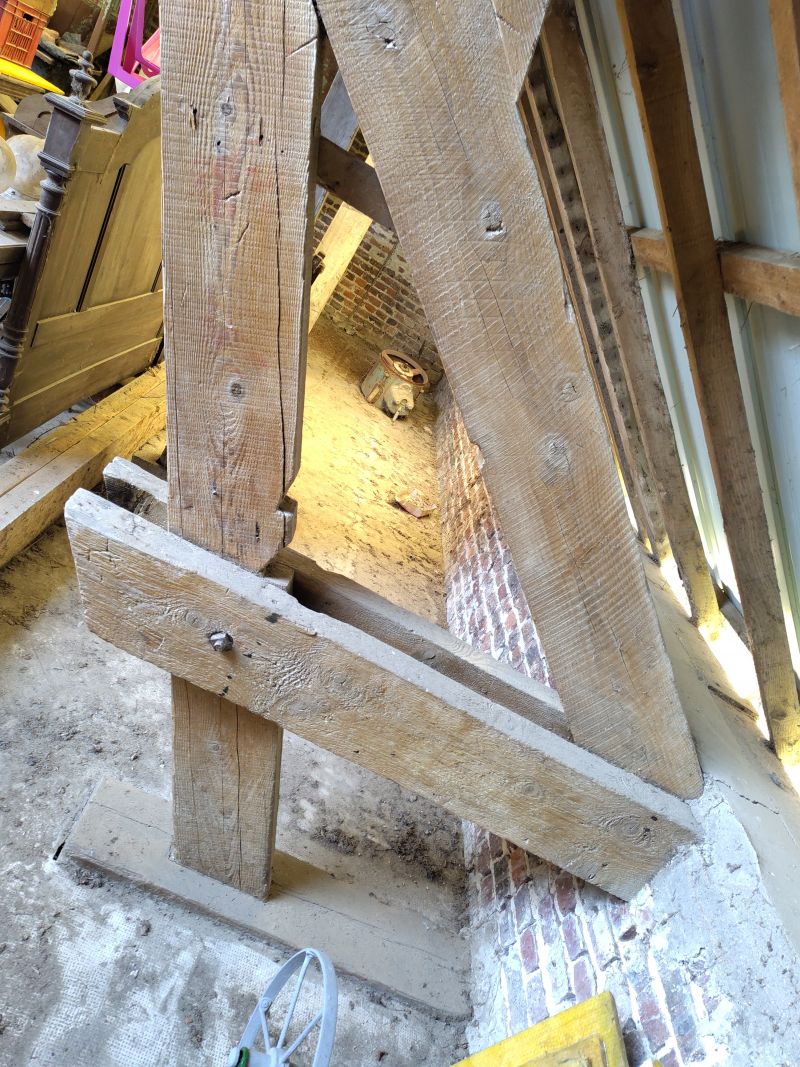

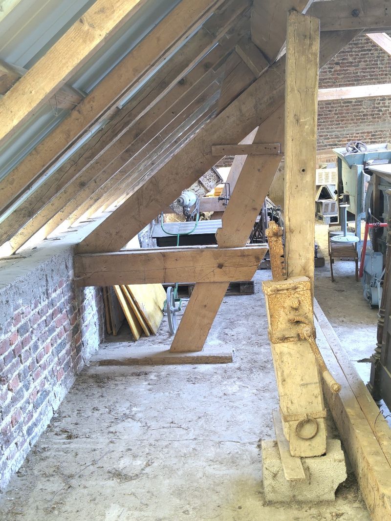

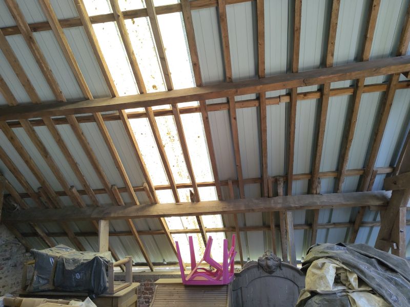

J'ai une grange de ferme, en brique, de près d'un siècle dont la toiture d'origine en ardoises a été changée pour des tôles d'acier il y a à peu près 40 ans...
Cela-dit, à l'époque il y avait une poutre voilée, et une "réparation" était prévue mais n'a jamais été faite (cf. : photos).

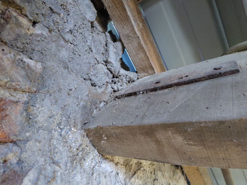

La poutre en question fait environ 6,50m de long, et 70x215mm. Elle est logée dans le pignon (elle n'en dépasse pas à l'extérieur. Aucun xylophage n'a été remarqué.
L'idée d'origine était de tripler la poutre (avec celles sur le sol), pour en faire un "sandwich" en serrant deux poutres de chaque côté de celle-ci et boulonner le tout.
Cela-dit je me demande si c'est une vraiment bonne idée, vu que cela va tripler le poids de la charpente à cet endroit précis de la grange?
Evidemment le mieux serait de complétement changer la poutre, mais on cherche à faire au moins couteux, et, il y a déjà le bois pour cette solution.
La charpente est en bois (conifère probablement), ne présente aucun défaut particulier, il y a eu des capricornes à un endroit, pas longtemps et ce n'est plus le cas.
Quel serait votre avis sur la question?
Merci à vous!
