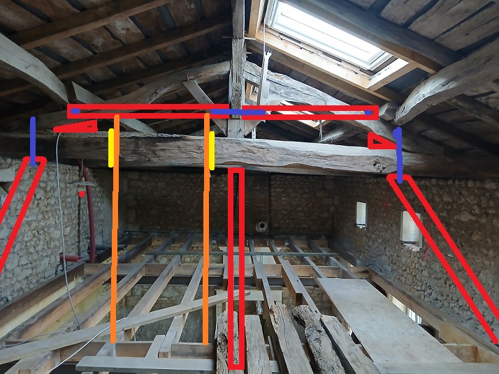

Qui peut valider mon ouverture d entrait dans charpente traditionnelle ?
Ce sujet comporte 4 messages et a été affiché 150 fois
Env. 20 message Charente
Je n'ai pas les moyens fi de faire appel à un professionnel. D'ou ma présence ici..

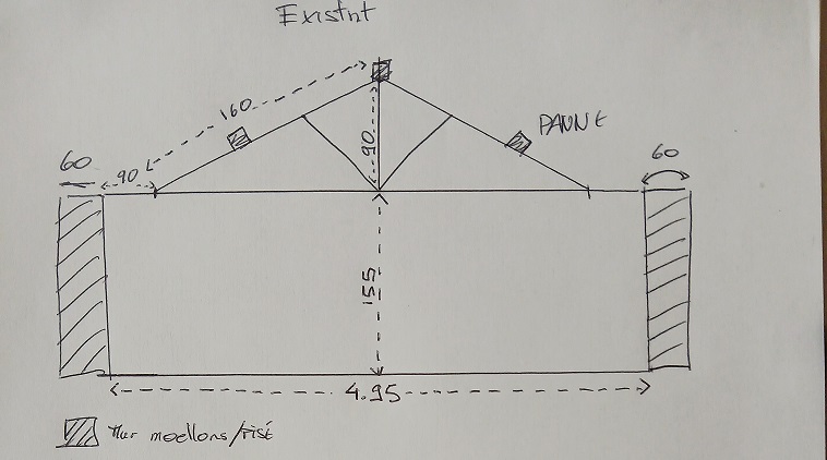

Une ouverture (traits orange) est indispensable sur la ferme présentée en photo.
Merci de votre avis concernant ma proposition.
- mise en place jambe de force chêne 20x20 a 60° par tenon mortaise dans l'entrait et tige filletée 20mm (en bleu), sur semelle repartie dans mur (mur renforcé par tirants avec ceinture béton) et plancher
(je voudrais eviter des jambes moisés..)
- mise en place "etanchignolle" 20x20 entre entrait et arbaletrier
- mise en place entrait retroussé moisé (de part et d autre du poincon) en chêne 20x10 (ou 10x10 suffisant ?), tige et sabots sur contre fiches, tige traversante sur arbaletrier.
- poteau chene 10x10 (ou 20x20) reposant sur IPN sous poincon avant découpe entrait (traits jaune), par "securite"ne devant pas supporter l integralité de la charge..
La toiture a été "allégée" avec tuile mécanique a emboitement, elle supportera isolation sous rampant.
Le croquis est une approche, merci de votre tolerance et sous reserve de produire un plan précis si ce projet est validé.
Merci de tout commentaire utile a faire progresser mon problème.

Bonjour Jeremie.. J essaye de faire au mieux .. j etale pas ma science au contraire, je me suis renseigné comme il m avait été conseillé justement..jai contacté un bureau d etude, ils veulent pas.. les pros, ils veulent tout refaire ou pas juste une partie ... et un "particulier" peut sy connaitre.. si jetais pas pommé, je demanderai pas avis .. j essaye d avoir du bon sens, comme l avait les "anciens" ou de recueillir un avis .. quel est le tiens ? merci

J'imagine que cela est fait dans le but de rendre les combles habitables.
Ce que je ne comprends pas, c'est comment tu vas pouvoir toucher à cette ferme avec la toiture en place.
En plus cette ferme c'est un peu le noyaux central de la charpente, et elle est posée sur des murs anciens. Avec ton projet, tu vas ramener plus de poids et de poussée sur les murs.
C'est un peu comme jouer à la roulette russe
