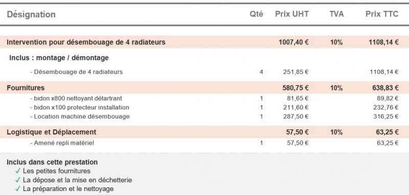

Je souhaiterais avoir vos avis concernant une proposition de désembouage de mon installation de chauffage.
J’ai une chaudière individuelle dans un appartement que j'ai mis en location via une agence, avec un circuit de radiateurs à eau. Suite à un problème de chauffage (eau qui redevient froide après 5mn de douche), il m’a d’abord été évoqué une possible défaillance de la vanne 3 voies de la chaudière.
Un entretien annuel de la chaudière a ensuite été réalisé. Le rapport d’entretien ne relève finalement aucune anomalie particulière concernant l’installation et ne mentionne pas la nécessité d’un désembouage.
Malgré cela, il m’est maintenant proposé un désembouage complet pour un montant de 1 800 €.
On m’a transmis une photographie de l’eau du circuit qui semble chargée, mais je n’ai pas pour le moment d’autre élément technique (analyse de l’eau, constat de boues dans le circuit, défaut de circulation, perte de performance constatée, etc.) justifiant cette intervention.
J’ai également demandé à recevoir les devis détaillés ainsi que le nom des entreprises ayant chiffré ces prestations, afin de comparer. Pour l'instant pas de réponse.
Bref, je suis très méfiant envers mon agence...
Mes questions :
Un désembouage à 1 800 € vous paraît-il cohérent pour une installation individuelle classique ? (appartement de 42m2 avec 3 radiateurs)
Est-ce qu’une simple photo de l’eau du circuit suffit selon vous à justifier un désembouage ?
Que faire dans ce cas, j'ai l'impression que l'agence veut profiter de moi ...
Merci d’avance pour vos retours d’expérience.
Voici le devis (pas de nom d'entreprise, tout est sous le nom de mon agence) :

Salut, hytsuji Vous avez bien raison de vous méfier des agences ! De plus, je ne ferais pas confiance à une entreprise qui n'a pas de machine de désembouage et qui doit en louer une. Et pour moi, 1800 € c'est bien trop cher.
Quand je pense que pour desembouer mon plancher chauffant de 166m2 avec machine et boucles par boucles, les devis étaient entre 800 et 1100 TTC.

En général tu comptes 600 ttc. Plus si beaucoup de radiateurs. Pour 3 radiateurs, j'aurais plus proposé un désembouage chimique.

Merci a tous pour vos messages, ça me conforte dans mon ressenti. Je vais demander à un plombier chauffagiste de passer voir et me faire un devis pour réparer, je verrai s'il me parle de désembuage.

Le plombier a donné son verdict : le problème d'eau chaude venait du calcaire dans le pommeau de douche et le désembouage lui semble inutile vu que les radiateurs chauffaient bien cet hiver. Je suis heureux d'avoir un plombier honnête dans mes contacts.
Je vous remercie pour vos messages et de m'avoir conforté dans mon avis de demander à un vrai spécialiste.
