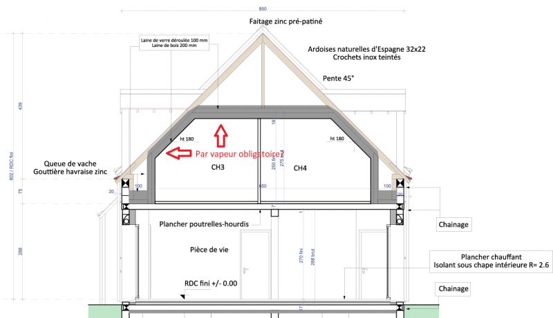

J'ai fait des recherches et je ne trouve pas de réponses claires sur l'obligation de mettre un par-vapeur dans notre cas.
- Construction neuve en cours
- Plancher béton entre le RDC et l'étage
- Combles aménagés à l'étage.
- chapente fermette en bois.
- 20cm laine de bois steico 036 côté extérieur et 10cm laine de verre GR32 côté intérieur.
- Pas de par-pluie sous toiture
- Lieu: Indre et Loire zone H2B
Il semble que les règles ont changer récemment et que le DTU 45.10 rend le par-vapeur obligatoire pour les combles aménagés en constructions neuves, sauf cas particuliers.
Ce serait une mise à jour récente.
Un extrait du DTU le stipulant serait vraiment le bienvenu.
Marci par avance

Ne faites pas ce genre d'isolation. Descendez l'isolation jusqu'au dératelement puis continuer sur le mur extérieur.
Pareil pour la toiture faite continuer l'isolation jusqu'au faîtage. Et si vous voulez un plafond droit c'est toujours possible. Avec une légère isolation pour l'acoustique.
Avec un pare vapeur partout obligatoire en ossature bois.
Pas si récent :
La date de mise en oeuvre du DTU 45.10 est le 10 juillet 2020.
Pare vapeur sous forme de membrane indépendante : oui
Il s'agit du tableau 1 du DTU
Cdt

Ok merci pour votre réponse. J'imagine que je dois acheter le DTU pour l'obtenir.
Cordialement
