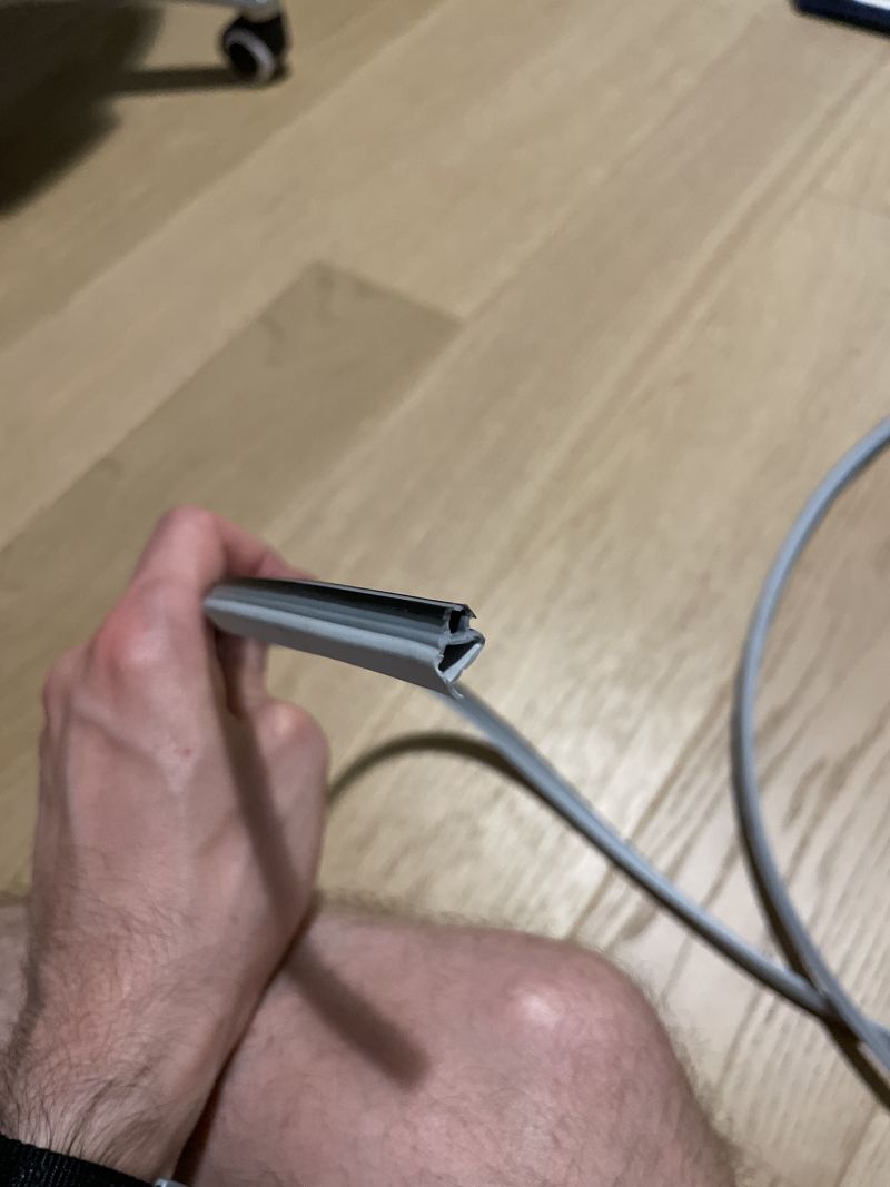

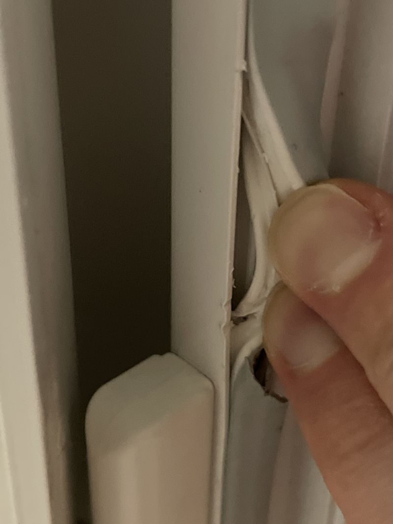

Je souhaitais changer les joints PVC des ouvrants d’une de mes porte fenêtre Tryba, ceux ci ayant été rongés par un animal de compagnie (lapin).
Tryba m’a fourni de nouveaux joints et j’en suis à l’étape de démontage du précédent joint. J’ai essayé de tirer dessus mais il ne vient pas immédiatement.
Pourriez vous me confirmer sur base de ces photos qu’il est bien démontable et me préciser la technique pour le démonter ?
Je vous mets également une photo du nouveau joint fourni par Tryba.
Merci beaucoup pour votre aide.

Bonjour.
Ces joints se clipsent et se de-clipsent. La manip est un tantinet laborieuse pour un novice !  Il faut s'aider d'une roulette à joint.

Voici les étapes à suivre :
1. Préparation
- Ouvrez la fenêtre en grand ou démontez l'ouvrant si l'accès est difficile et mettez le battant à plat.
- Retirez l'ancien joint abîmé à l'aide d'un tournevis plat (planter le tournevis dans le joint et tirer dessus) ou à l'aide d'un cutter (couper le joint caoutchouc).
2. Action
- Insérez délicatement le nouveau joint d'étanchéité dans la rainure sans trop l'étirer.
- Travaillez progressivement par petits morceaux pour éviter les tensions.
- Coupez les angles à 45° ou réalisez une coupe d'onglet propre pour supprimer les espaces vides.
3. Finition
- Enfoncez bien le joint au fond de son logement à l'aide d'une spatule ou d'un outil plat non-tranchant.
- Coupez l'excédent de joint directement dans l'angle.
- Testez l'ouverture et la fermeture de la fenêtre pour vérifier qu'il n'y a pas de résistance excessive.
