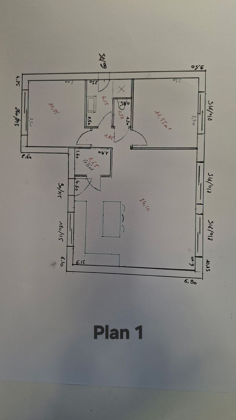

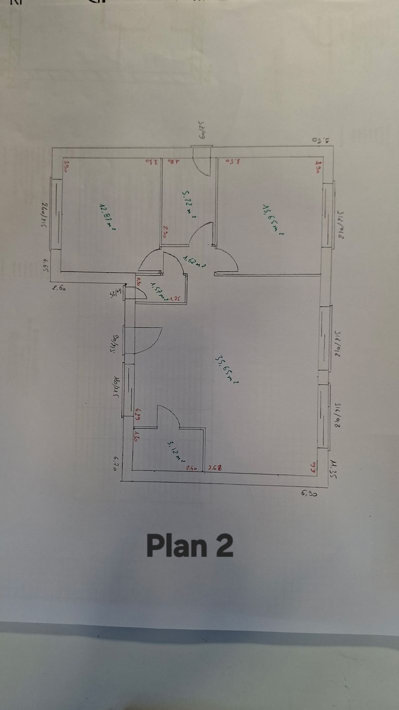

Bonjour la communauté, j'aimerais avoir vos avis concernant ces deux plans intérieurs de maisons, sur le plan 2 au niveau cuisine un îlot sera installé (comme sur le plan 1) avec plaque de cuisson dessus avec haute aspirante au plafond (Avantage/inconvénient) ?, sur le plan 1 la haute aspirante et la plaque serait au mur, avez dès suggestions pour dès améliorations ou voyez-vous dès inconvénient pour l'ensemble dès plans ?

Ma suggestion, qui ne vous plaira sûrement pas, est de ne pas installer d'îlot : votre pièce est trop petite pour que cela la valorise. Au contraire, vous allez la dévaluer, perdre en confort.

Merci hello 1, donc le plan 1 sans îlot serait le plus idéal d'après vous ?

Le plan 1; car dans le 2 vous n'allez pas poser des petites boites (pièces) partout dans votre séjour.
Dans la 1, je mettrai une porte pour créer un vrai sas "nuit" et ne pas avoir une belle perspective sur les chiottes

Merci la team, concernant les toilettes je pense inverser, mettre la douche en perspective, juste à côté de la chambre principale, bonne idée pour la porte nuit mais je ne sais pas si ça pourrait être utile, concernant îlot, être vous du même avis que hello 1, je pensais élargir la maison de façon à que le mur de la salle de baie entrave pas la seconde chambre, pensez-vous que c'est une bonne chose ?, le cellier central c'est mieux d'après vous ?
