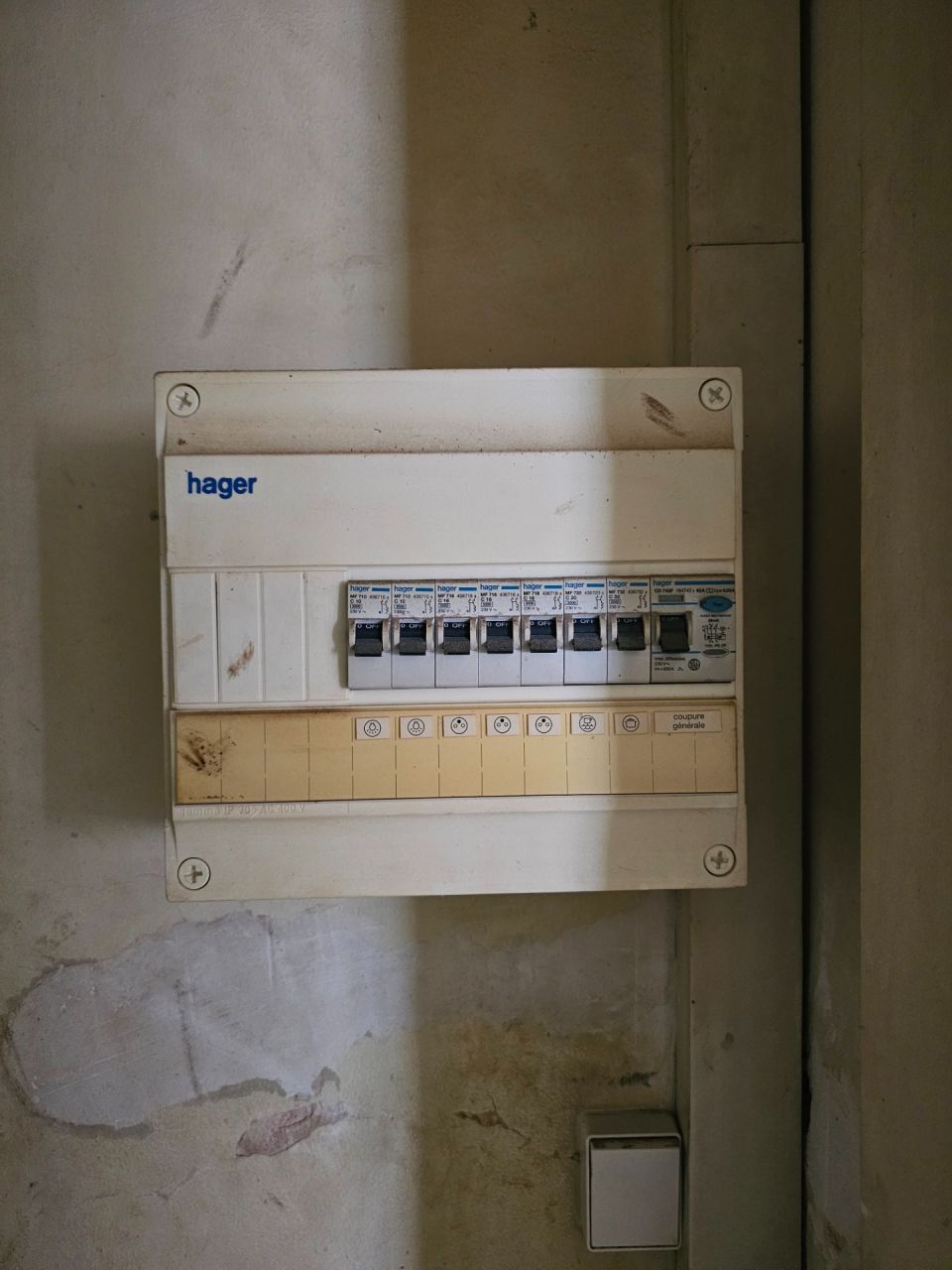

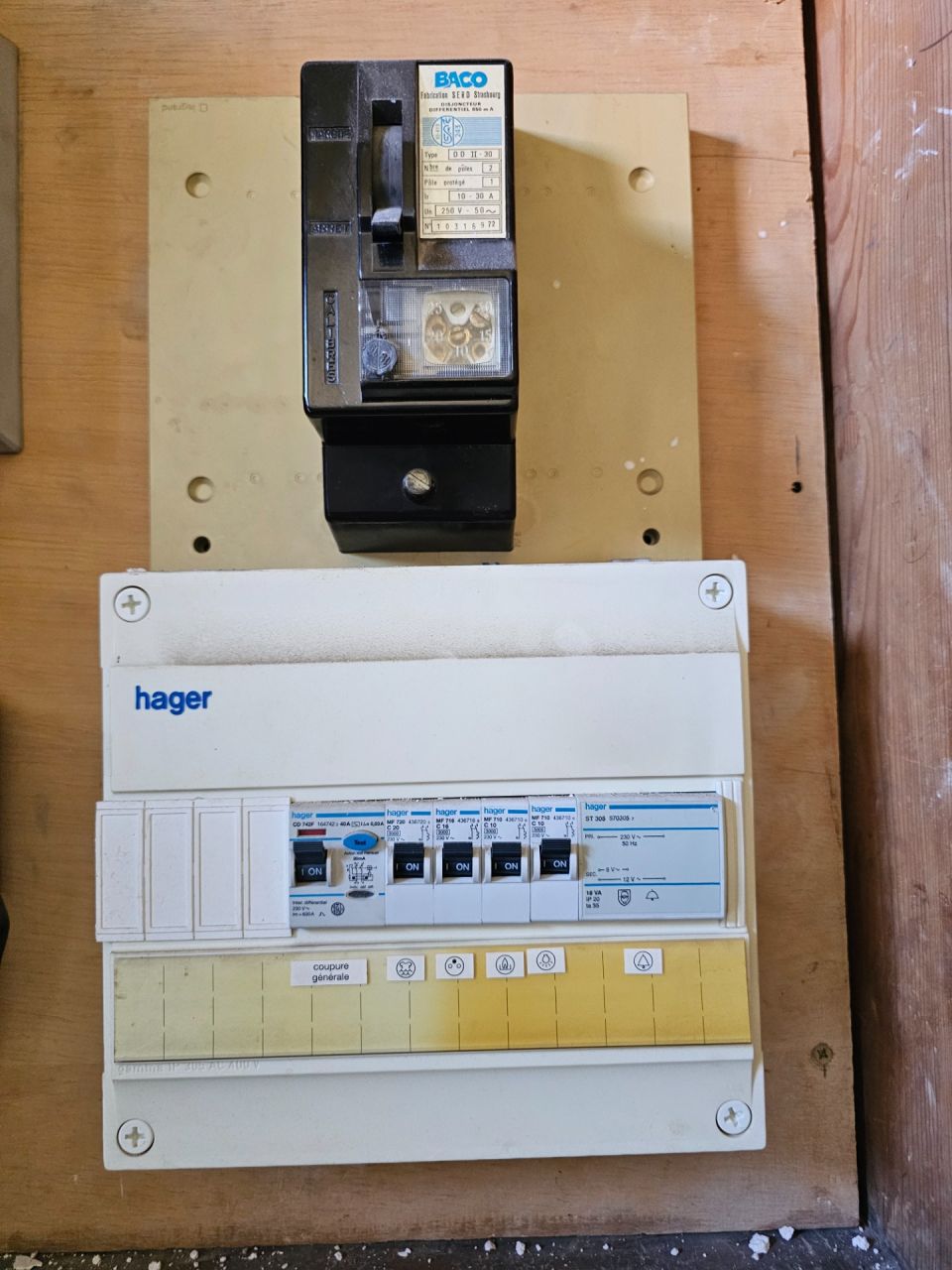

J'ai commencé la rénovation d'une petite maison. Il y a un tableau dans l'entrée ( photo avec le gros disjoncteur au dessus) et un autre tableau dans un placard a coté de la cuisine à l'étage.
Qu'est ce je peux ajouter pour le mettre au gout du jour ? un différentiel 63A ?
Je pense qu'il manque des disjoncteurs. Je n'ai pas encore fait le point, mais entre lave vaisselle, four, plaque,.. je pense qu'il en manque
Bien cordialement Jean

Tout dépend ce que vous appelez "au gout du jour"
On est assez loin de la norme pour un logement neuf.
Néanmoins, tout semble sécurisé, donc a priori, vous pourriez ne rien faire.

Peut-être l'ajout d'une coupure/protection amont du tableau secondaire.
Difficile de voir le calibre du disjoncteur abonné ainsi que celui des différentiels.

Il me semble avoir lu 10/30A sur le DA.
Ce qui sécurise bien les choses.

Vu la semaine dernière suite à diagnostique:
disjoncteur abonné 45A
ligne tableau secondaire non protégée 6mm2
les 2 diff du tableau secondaire alimentés depuis les borniers du tableau secondaire en 2.5mm2
sans démontage difficile de se prononcer sur l'aspect sécurisé, à moins qu'il n'y ait un autre post que je n'ai pas vu.

Effectivement il faut que je regarde quelle section de fils alimentent le deuxième tableau..

Oui mais là le DA est un 30A

Ici on ne connait pas la section des fils entre le 2 tableaux si < à 6mm2 toujours sécurisé?
Et la longueur mais c'est un autre problème.
pour rire,  imaginons aussi un 5g2.5mm2 en doublant phase et neutre!
Steph
Dept : Charente Maritime
La longueur est d'environ 10m entre les deux tableaux
