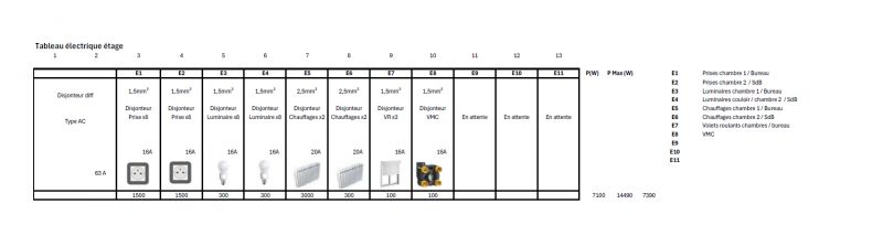

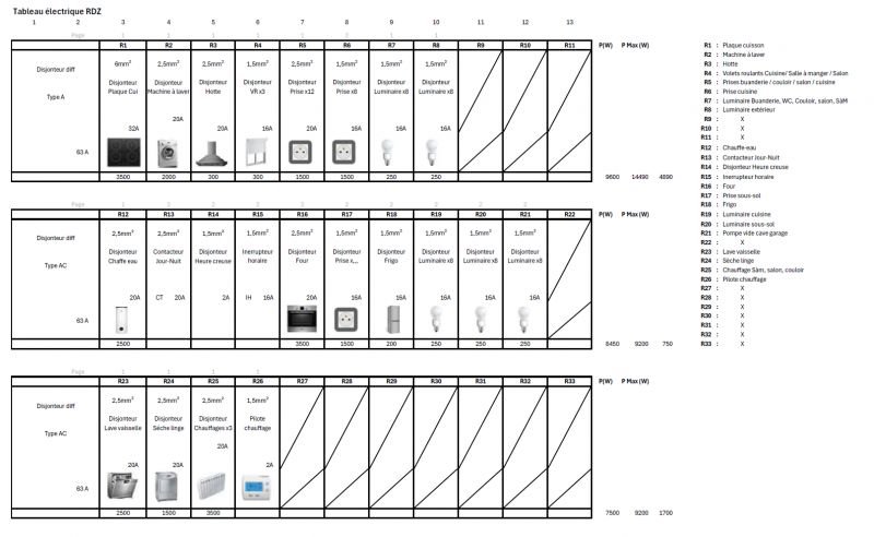

Je suis en pleine rénovation et je dois refaire entièrement l'installation électrique. Je suis plutôt bon bricoleur mais pas vraiment en élec...
J'ai fait un premier jet de plan de tableau électrique. Y aurait-il une bonne âme pour y jeter un œil?
Petites précisions :
- J'ai séparer le rdz et étage car la maison est entièrement en béton.
- J'ai inséré un interrupteur horaire car le Linky est à 90m.
Ancienneté : + de 3 mois
Pas vraiment de problème normatif, si ce n'est qu'il manque le disjoncteur au départ du câble vers le tableau étage.
Par ailleurs vous vous etes mis systématiquement au maxi des calibres autorisés par la norme.
Sur une installation ancienne dont vous ne maitrisez pas la qualité, je vous le déconseille. 16A pour les prises (spécialisées ou non) et 10A pour l'éclairage sont d'usage courant
Vous avez dédié des circuits à la hotte et au frigo, ce n'est pas obligatoire. Même si pour le frigo, je pense à titre perso que c'est une bonne précaution.
Votre répartition n'est pas très homogène : 8 disjoncteurs sur les deux premières rangées, 4 sur la 3ème.
En particulier répartissez mieux les éclairages
Votre chauffage de l'étage ne pourra pas être piloté par le gestionnaire du bas car sous un différentiel différent.

Oui, il vaut mieux répartir PC et éclairages sur différents Interdiff
Et attention sur la VMC, il faut un 2 A (car tourne tout le temps et si moteur bloqué doit disjoncter très vite)
Dept : Marne
Membre utile Env. 400 message Nord
je mettrai pour ma part plus de type A, et moins de type AC.
four, lave-vaisselle ont tous des cartes électroniques, le Type A les gère plus finement. et même beaucoup d'ampoules actuelles possèdent de l'électronique. Si vous en conservez 1, recyclage peut-être, privilégier lumières et prise. mais bon, sur une prise viendra un ordi, donc toujours du continu derrière l'alternatif. Type A fait tout, pas l'inverse
Ancienneté : + de 9 mois
Env. 70 message Marne
C'est ce que j'ai fait chez moi, tout en A, en plus la différence de prix, autrefois forte, est minime
Dept : Marne
Oui, si on achète, je ne vois plus l'intérêt d'acheter du AC. après si on veut économiser 50/60€ et ré-employer un vieux AC qui a toujours été fidèle, pourquoi pas, mais à la marge: pour les ampoules à filament, les cumulus sans carte de gestion. leur fan-club se réduit

Concernant le "disjoncteur au départ du câble vers le tableau étage":
Il y a environ deux mètres entre les deux tableaux. Je peux partir sur quel calibre de disjoncteur et section de câble à votre avis?
Merci,
là on a pas trop d'infos pour évaluer le besoin.
   - étage pourrait vouloir dire 120m2 avec une forte déperdition par la toiture, donc usage à plein des lignes de chauffage ( surtout avec les chauffage entrée de gamme qui démarrent fort ) et complément sur les prises de confort, même s'il ne faut pas.
   - comme ça pourrait vouloir dire 30m2 super bien isolé. et un besoin de chauffage nul car parfois, les gens se contentent de la chaleur qui remonte des pièces de vie.
votre abonnement aussi compte.
 pour 2 mètres, en mettant du 16 vous êtes sûr de pallier à toutes les éventualités: changement d'habitudes, passage en 12 kva ... et ça vous coûtera l'équivalent de 2 paquets de chips en termes de prix par rapport à une section inférieure.
Pour protéger le câble ... on a pas le besoin, on pas la fourniture possible de l'opérateur. Un 32A c'est pas cher, peut être suffisant si besoin faible, ( ou 40 si vous comptez utiliser vos 2 lignes de chauffage à plein, 10€ de différence ), ça se change en 2mn.
    bon, on sait pas ce que vous ferez des prises, si vous installez 40 PC équipés chacun de 8 cartes graphiques pour miner du bitcoin, ça peut tout changer
Env. 10 message Nord
Merci pour votre retour.
Il y 3 chambres et une salle de bain pour environ 55m².
La maison sera entièrement isolée, les chauffages seront peu utilisés, sauf en cas de grand froid et il n'y aura rien de gourmand sur les prises.
Je pensais partir sur un 32A et 10mm² mais oui, vaut mieux palier à toutes éventualités. Surtout pour les éléments compliqués à changer.
