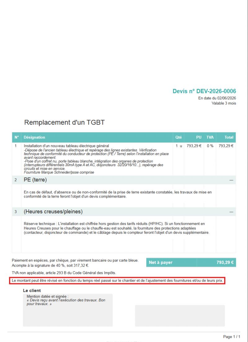

Bonjour à tous, j'aimerais solliciter votre aide pour deux questions s'il vous plait concernant ce devis.
Tout d'abords pour contexte il s'agit d'un tableau à fusibles qui à 20 ans que je souhaite changer et mettre en conformité actuel. Il y a actuellement 8 arrivés dessus et j'en rajoute 4/5 pour une future cuisine. Il m'a expliqué devoir mettre 2 rangées sur le futur coffret ce qui me semble pas déconnant. (~60M² la maison)
Première question, est-ce courant que celui-ci ne soit pas détaillé de la sorte ? Ce n'est pas une histoire de prix car c'est même peut être pas cher mais il me semble normal de savoir ce que l'on paie. (Quantité interrupteurs différentiels, disjoncteurs, prix du coffret, prix de la main d’œuvre..etc.) Ne serait-ce que pour comparer avec la concurrence. De plus je me posait la question concernant les assurances vu qu'il n'est pas indiqué par exemple le nombre d’interrupteurs différentiels etc.. Est-ce que cela peut me poser problèmes ??
Deuxième question, est-il courant d'avoir cette petite ligne en fin de page concernant le montant qui peut être révisé ? Ça vaux ce que ça vaux mais j'ai regardé d'autre devis sur internet j'ai pas trouvé ce genre de phrase sur les devis. Cela reviens aussi à ma 1ère question. Si je ne sait pas exactement ce que je paie de base, comment savoir s'il en rajoute avec cette petite ligne par rapport à ce qui était prévu au début ?
J'espère avoir été le plus précis possible dans mes questions.
Je vous remercie par avance pour les futures réponses.

c'est quoi ce torchon (devis)?
attendez vous à payer plus que le prix indiqué en bas de page Wink
De : Lens (62)
C est un devis d auto entrepreneur (Art 293b) pas d un electricien etabli
Il en est a son sixieme devis sur l annee d apres sa nomenclature, donc, ca n est pas l abondance
Il ne maitrise pas bien les couts donc il essaye de se couvrir
Il n a pas de fournisseur attitré, donc il ne detaille pas les composants, il achetera si il a le chantier, en cherchant le meilleur prix possible a ce moment la, sans travailler avec une marque unique
Il est probablement pas tres cher si tout va bien et que le chantier est facile
Si il y a un souci, bon courage, si il demande une fortune pour passer la terre sur des prises eventuellement non equipées, vous n aurez pas d autre solution que de dire oui, ou rester avec une installation inachevee
Il y a des economies qu il faut savoir ne pas faire, travaillez avec un pro
Il manque une mention importante et obligatoire sur le devis : la référence de son assurance décennale le couvrant pour ces travaux.

Bonjour, je rejoins les avis des amis, ce truc est un torchon. Il faut marquer le nombre de disjoncteurs différentiels et le calibrage. Le nombre de disjoncteurs peut éventuellement être une estimation, car en rénovation on découvre toujours des surprises. Le devis doit être ferme et définitif, mais avec une date de validité. Et bien sûr, comme dit par Manu-d.en-haut la mention les assurances.

Merci pour les réponses vous êtes super réactifs ça fait plaisir. C'est malheureusement bien ce que je pensait ça manque de professionnalisme.  Je vais essayer de voir d'autre devis. Celui-ci n'était que le 1er.
Comme dit au 1er message, ce n'est pas forcement l'argent le problème. Je préfère mettre plus si c'est nécéssaire pour avoir quelque chose d'honnête mais surtout bien fait. Que ce soit dans le devis ou dans la réalisation des travaux.

Au fait si cela peut faire moins "torchon", j'avais sur le bas de page volontairement enlevé ceci pour ne pas "afficher" la personne/entreprise car je trouve pas ça correct. Je ne sait pas si cela change grand chose mais effectivement aucune trace de mention d'assurances. J'ai volontairement caché les infos mais ça donne ça :
Avec ça et l'entête avec les infos de l'entreprise/logo vous avez l'intégralité du "devis".

Salut, Dernor Je regarde, peut-être, vos besoins ! Et, selon vous, il va vous poser un tableau de deux rangées, environ 12 disjoncteurs, il faudrait au minimum un interrupteur différentiel de 63 A, type A ! Personnellement, je pose toujours des parafoudres. Sans surprise éventuelle, je serais à peu près dans les mêmes tarifs.
Mais je suis en SAS ! Et, bien sûr, avec toutes les assurances.
