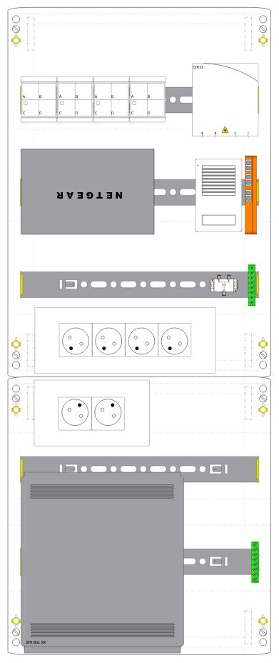

Je ferai quelque chose de similaire l'année prochaine, avec un coffret Drivia de 3 x 18 comme coffret de communication, et un autre de 2 x 18 pour une future Box ; j'ai ajouté ci-dessous le plan provisoire. Le switch Ethernet est un Netgear GS108. Je vais probablement supprimer les panneaux-obturateurs horizontaux des coffrets afin de faciliter l'accès.

Un grand merci pour ce schéma, tellement plus parlant qu'un énorme pavé   fort appréciable.

Quel est cet appareil sur le plan ?

Mandrin57 a écrit:Quel est cet appareil sur le plan ?
Vous n'en aurez pas besoin, du moins pas pour l'usage que j'en prévois.
À gauche se trouve un boîtier pour un Raspberry Pi et, à droite, un adaptateur de fixation WAGO 221-510, qui servira à regrouper les câbles provenant des capteurs de température. Ensemble, ils permettront de surveiller et, optionnellement, offriront un contrôle avancé sur le PCBT.
