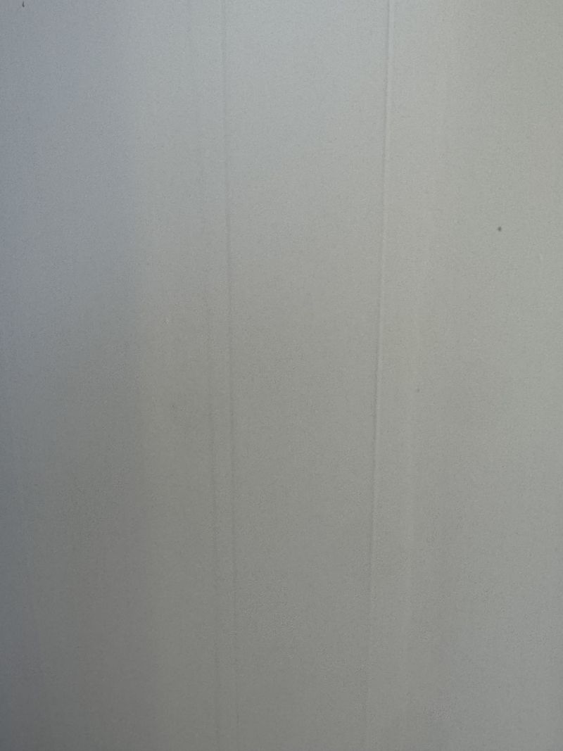

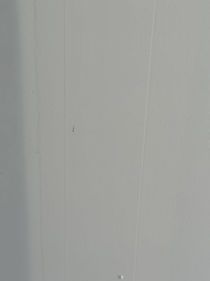

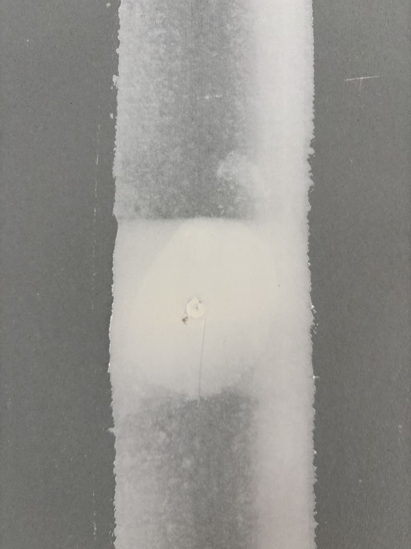

Nous sommes en train de faire construire notre maison et tout se passait très bien, jusqu’à maintenant.
Nous faisons construire en CCMI et avons conservé tout le gros œuvre dans le contrat, hormis la peinture, où nous passons par un petit artisan de chez nous.
Il devait intervenir cette semaine, mais après être passé samedi pour un repérage et que nous puissions nous rencontrer, il est formel, les bandes de placo ne sont pas bien réalisées, et, au ponçage tout risquerait de s’abîmer. Il refuse donc d’intervenir en l’état, et demande à ce que l’entièreté des bandes soient reprises (hors angles qu’ils trouvent tous nickels)
Évidemment, nous sommes au mois d’Aout et notre constructeur ne réouvre pas avant la fin du mois, alors voici mes questions.
- Selon les photos fournies, que pensez-vous du travail réalisé ?
- Pensez-vous que je puisse envoyer un mail en direct au plaquiste sans passer par le constructeur ? Ou il faut mieux attendre la fin du mois ?
Je vous remercie pour vos retours!

Bonjour, le peintre a raison. C'est le constructeur qui gère le plaquiste? A moins que vous ayez de bonne relation avec lui, il vaut mieux voir avec le constructeur.

Bonjour, votre peintre a tort quand il dit que les bandes ne sont pas bien réalisées, car en fait elles sont surtout pas finies.
Quand on fait des joints, il y a plusieurs étapes :
1) Le collage de la bande.
2) On charge la bande.
3) On charge un peu plus large.
4) Passe de finition.
Sur ce que je vois, il n'y a que l'action une qui a été réalisée, ou peut-être la 1 et la 2, mais pas plus.
Donc le boulot n'est pas terminé.
Par contre, le peintre doit faire le ponçage et, éventuellement, de petites reprises.

Merci pour ton retour, qui ne fait que confirmer nos idées.
On va refaire les choses dans l’ordre et correctement, merci à vous deux d’avoir pris le temps de me faire un retour.
