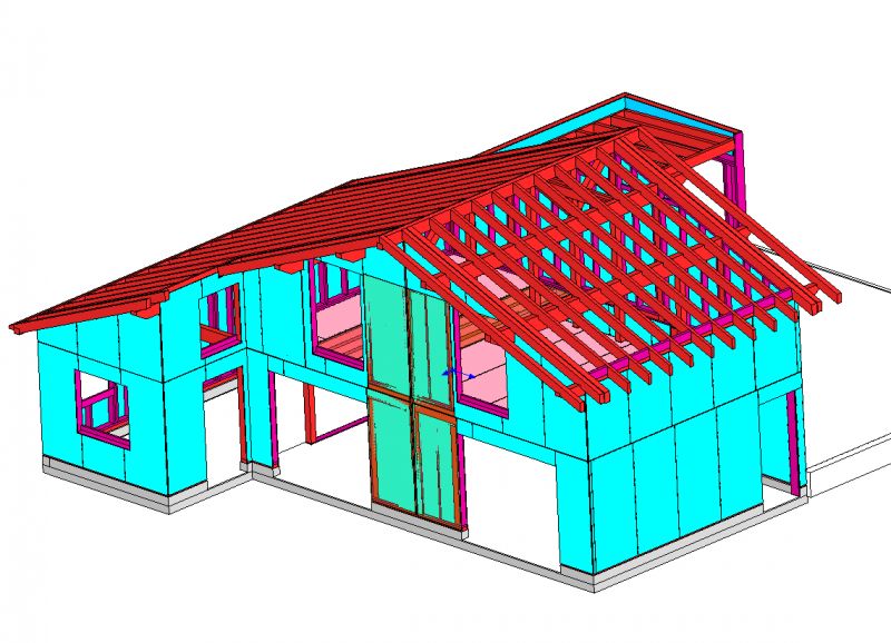

Bonjour la communauté !
Avec ma femme nous allons d'ici 3 semaines l'assemblage de notre plancher d'étage de notre maison de 140 m², il y aura un plancher d'étage de 60 m².
Ci dessus un apercu de la partie structurelle du projet, ne sont pas affichés les OSB diaphragme de toiture, nous sommes en zone sismique 2, à Meyzieu 69330.
Nous avons un artisan qui dessines les plans détaillés, beaucoup sous l'eau actuellement.

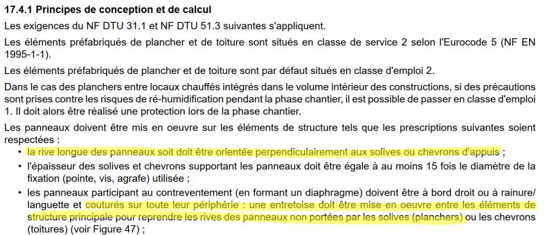

La première porte sur le choix de la référence des panneaux, notre artisan propose des panneaux epicea tri pli, 19 mm, classe B/C qui n'ont pas d'avis technique "CSTB", je vous ai placé la fiche technique et déclaration de performance en piece jointe.
Il me semblait qu'il ne fallait que des panneaux OSB3/4 ou des CTBH ou CTBS, suis-je dans l'erreur ?

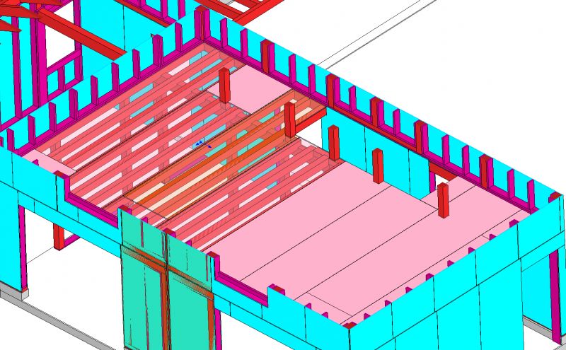

Le choix d'orientation des panneaux m'étonne un peu, ils font 125x500 cm et leur longueur est placé dans le sens des solives, le petit coté n'est pas porté par étrésillon, cela est contraire au DTU (normalement grand coté perpendiculaire au solive). Ci-dessous vue en coupe avec quelques panneaux en transparents. L'artisan me dit qu'il n'y a pas de soucis car le petit coté répose sur 4 solives (entraxe solive : 41.8 cm).
Merci de votre aide, je ne sais pas différencier les choix qui sont d'ordre de la sur-qualité d'un auto-constructeur (qui nous concerne régulierement) versus conseil non avisé d'artisan (de bonne volonté)..
DTU 31.2 P1-1 :

Bonjour ;dans votre cas votre panneau épicéa tripli fait office de parement et non plancher car vous redoubler celui-ci
avec des panneaux osb qui eux rentrent dans votre dtu ; le parement s' arrêtera sur l' axe des solives dixit l'artisan

Bonjour, le complexe que lartisan nous propose est de bas en haut :
-solive
-tripli épicéa
-lembourdage
-lames de parquet
Pas dosb prevu.
 Jai une proposition : Si je veux etre conforme dtu je pourrai mettre de lepicea plus fin juste pour l'esthétique sous face et par dessus de lsob 18mm,quen pensez vous ?

Bonjour vos 2 solutions sont bonnes :artisan tripli 19MN lambourdes lames parquet 27 MN :votre contreventement est assurer par le parement soit la votre qui assure le contreventement par l 'osb ; le parement (attention a l 'épaisseur du tripli de celui ci de ne pas passer au travers le 19 mn vous protège) ; votre soution n intègre pas le prix et la pose d 'un parquet flottant ;aussi penser au phonique dans le complexe
