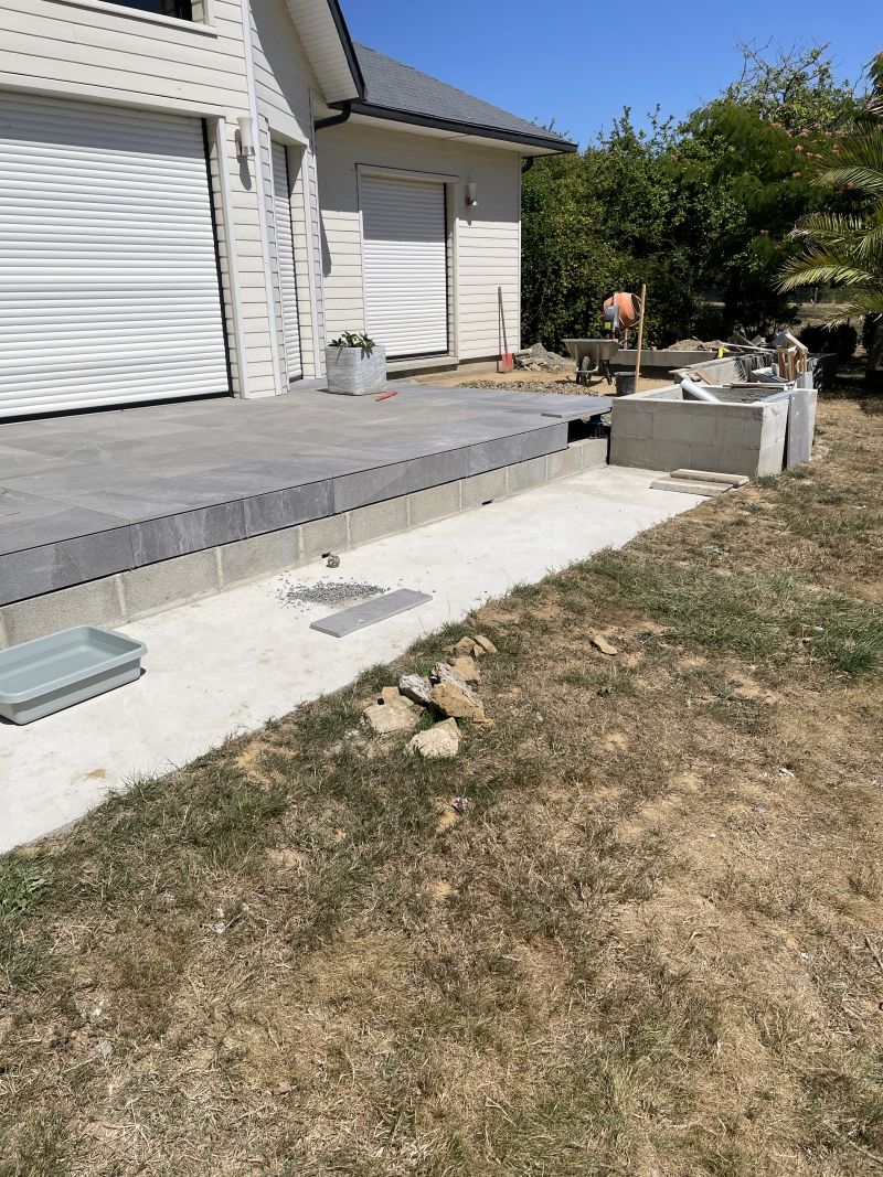

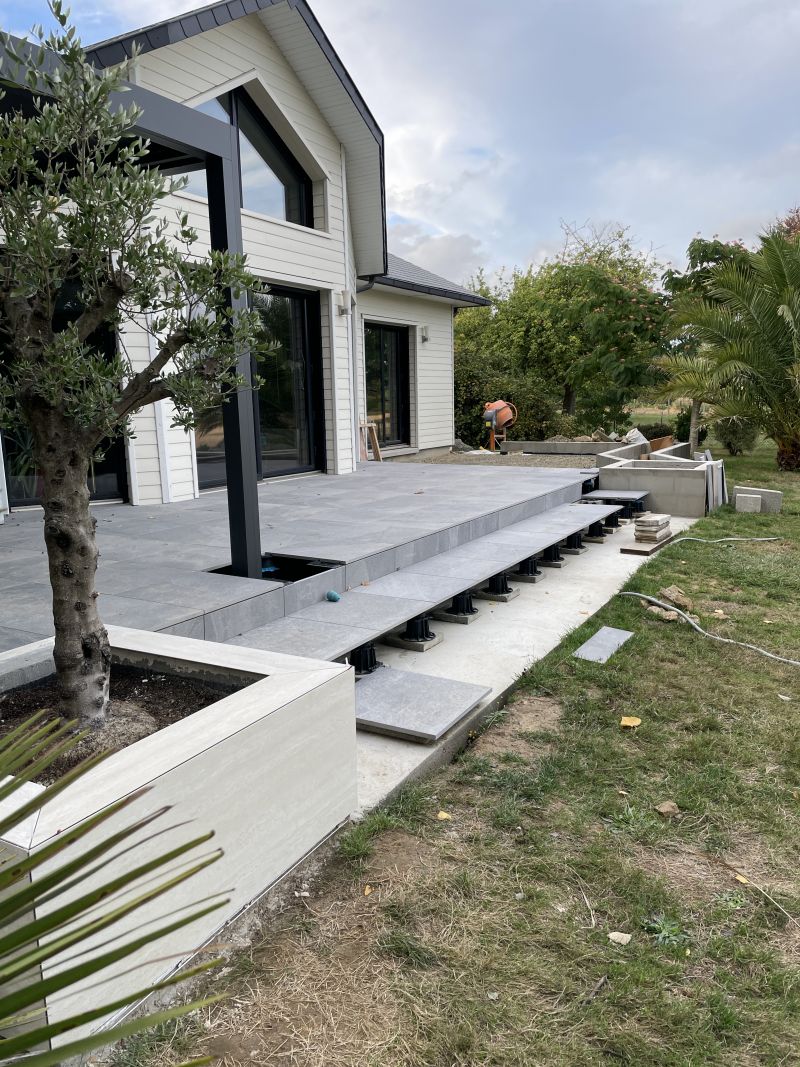

Je me pose une question pour faire une marche d accès à une terrasse sur plots. Je dois faire une marche entre 2 jardinières maçonnées. J ai fait une dalle entre ces deux jardinières permettant de poser un rang d agglo de 20 sur lequel j ai collé les derniers plots de la terrasse.

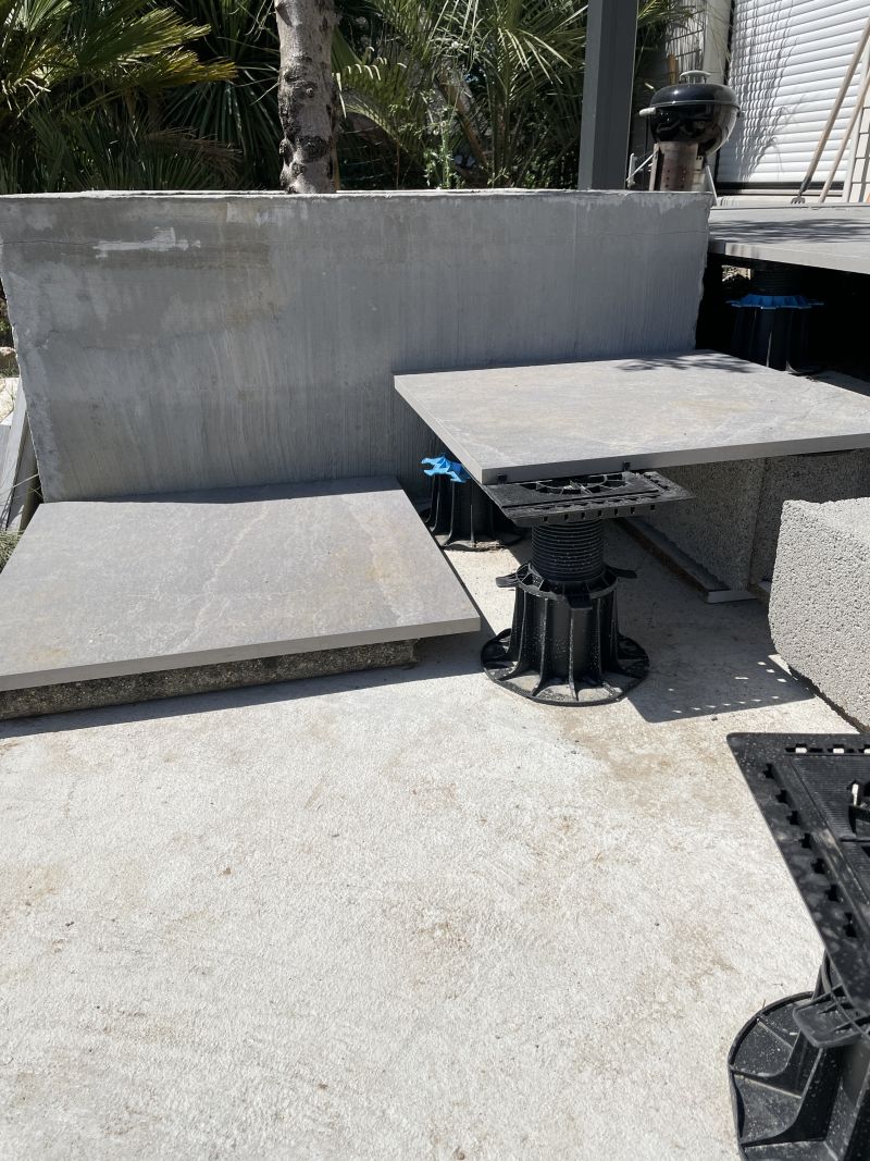

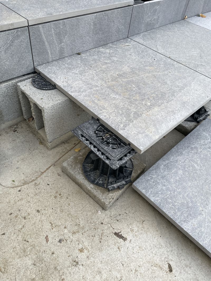

Les fabricants ne recommandent pas plus d une marche et après quelques essais, je ne trouve pas ça très stable. Je pensais donc mettre un agglo de 20*50 sous le devant de chaque dalle et la coller dessus avec de la colle à carrelage extérieur il resterait un jeu de 5 cm de chaque côté du carreau (60*60) et pour l arrière mettre 2 plots (il serait collé sur la dalle au sika comme ceux de la terrasse) ce qui me permettrait de faire la contremarche en dalle aussi. Il y aurait ensuite une autre dalle de collée sur la dalle permettant de cacher le plot. Cette solution me permettrait de continuer avec le même visuel sans joint.
On voit à peu près ce que ça donnerait sur la deuxième photo
Pensez vous que cela est possible? Pensez vous à des problème futurs?

Je ne comprends pas pourquoi tu ne veux pas mettre 4 plots ! ; ce sera solide et stable.
5cm c'est pas beaucoup et bien que ton carreau soit collé, je pense qu'à la longue si tu marches en extrémité de carreau, tu risques de sollicité ton carreau en flexion jusqu'à éventuellement arracher la colle...
Mais bon, c'est au pied de la marche et en général on marche en extrémité de marche, pas en fond de marche...
Mieux vaut 4 appuis au 4 extrémités du carreau.

Merci pour ta réponse j en était arrivé à la meme conclusion que la colle du carrelage ne serait pas assez flexible. Il me restait des cales non réglables de 5 mm. Je les ai donc collés sur les agglos et je collerais le carreau à la Sika dessus. Les clip des cales me permettent de bien gérer l écartement.
Pour les 4 plots j avais essayés avec 4 plateforme carrée et il restait un peu de jeu avec les plateformes.

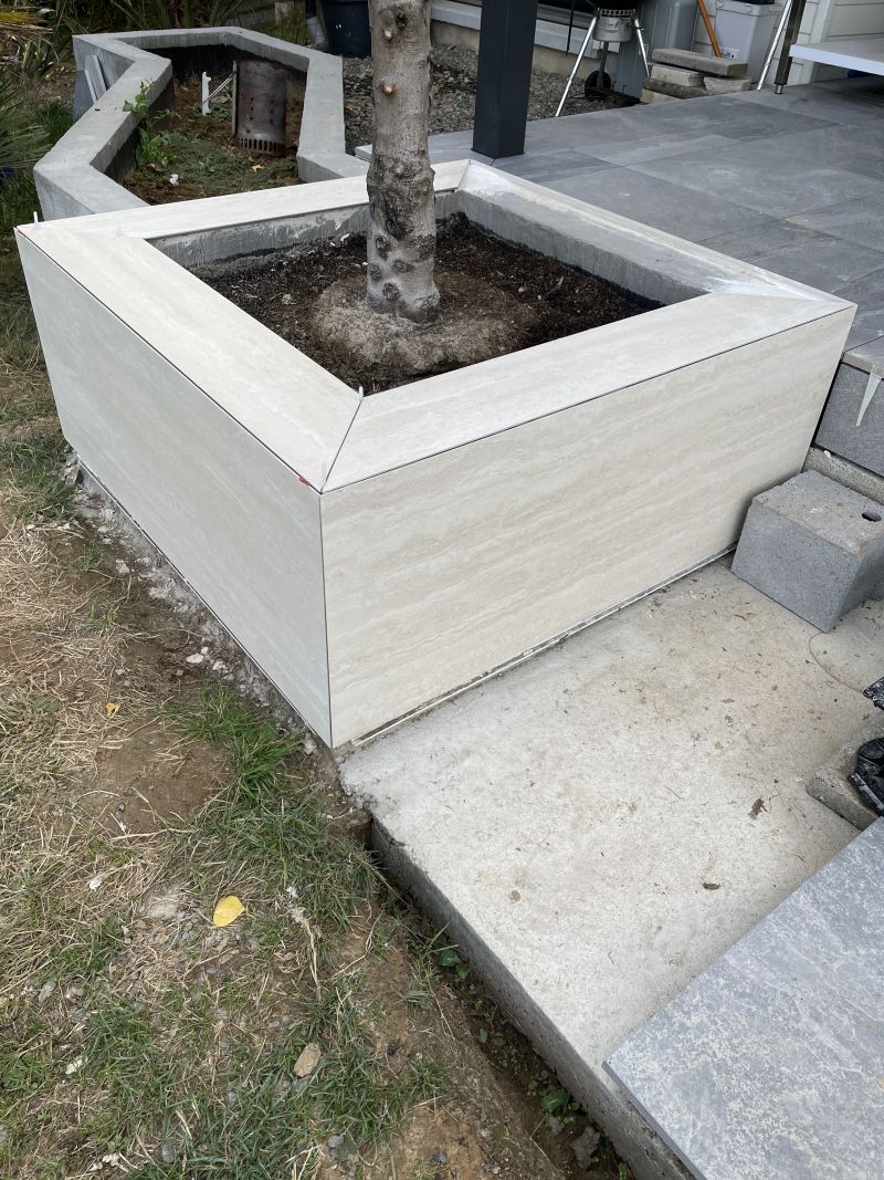

Sinon je suis en train de carreler les jardinières.

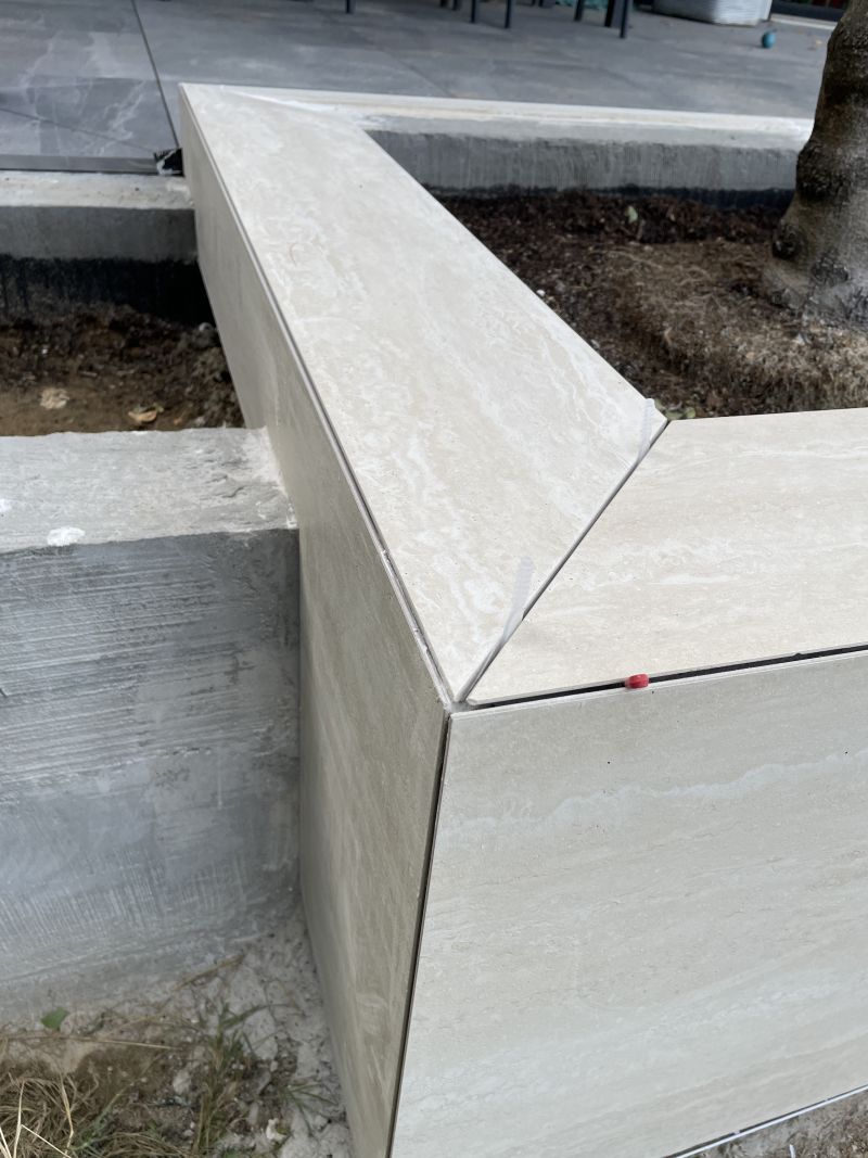

Je fais tout en coupe d onglet pour ne pas avoir de profiles dans les angles. Et ben j en bave pour faire toutes le coupes et que les angles soit bien en face et paralllelle. je vous met quelques photos des travaux ils me restent encore quelques journées de carrelage 🤯😅😂

je pense que la jardinière à priori en béton où est implanté l'olivier n'est pas étanche et qu'il y a un système de drainage pour évacuer les eaux de pluie.
bien que l'olivier se contente de peu de terre, c'est tout de même gênant de l'avoir installé sur une dalle béton et dans un coffre béton ; il aurait été largement mieux en pleine terre avec un gros drainage ! et ça aurait été préférable que les racines puissent puiser dans ton sol
Dans ce contexte, même si l'olivier ne demande que très peu d'eau, il faudra penser à l'arroser car il va avoir chaud et les racines vont s'assécher...
Super bloggeur Env. 100 message Manche
La dalle a été faite que entre les deux jardinières. La jardinière a été creusées dans la terre il y'a juste les fondations en béton dessous. En gros c est la terre en dessous j ai juste fait un lit de 10 cm de gros cailloux pour faire un drainage.
Les agglos de la jardinière sont recouverts d' un endroit hydrofuge mappei posé à la brosse en 2 passes et après deux couches de black par dessus. Au début je voulais mettre un delta ms en plus, puis je me suis dit que ça devrait le faire déjà comme ça. J espère sinon y aura peut être un risque pour la colle à carrelage.
