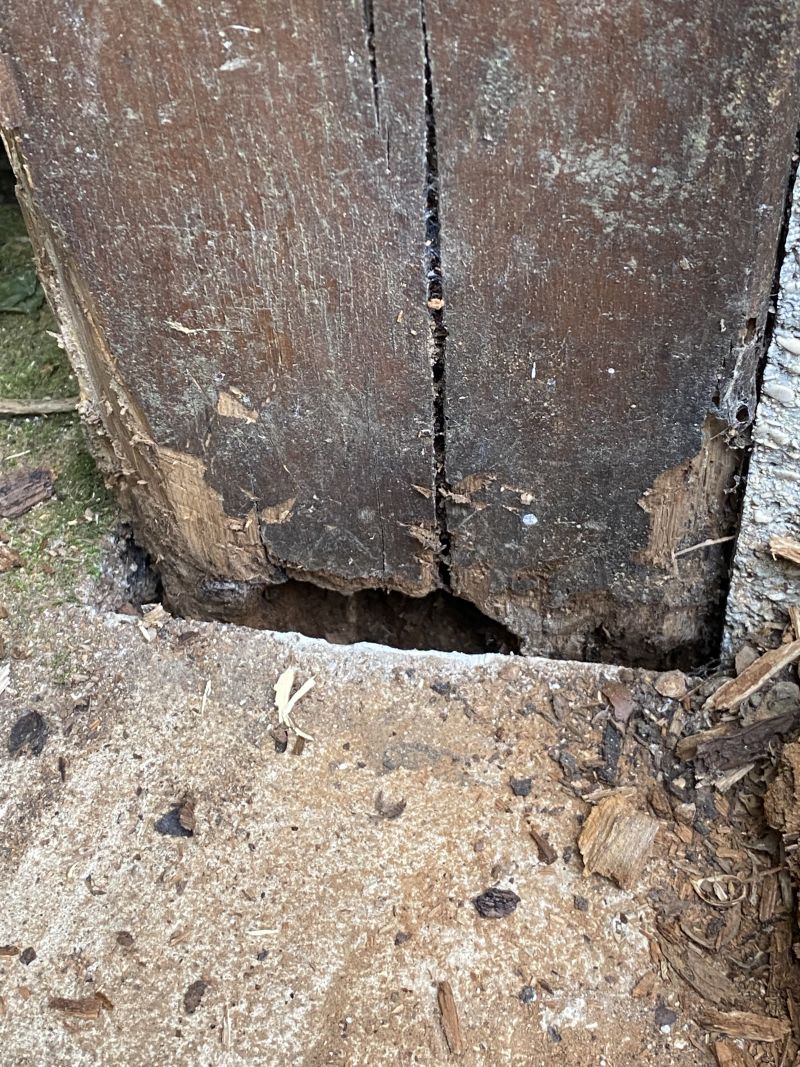

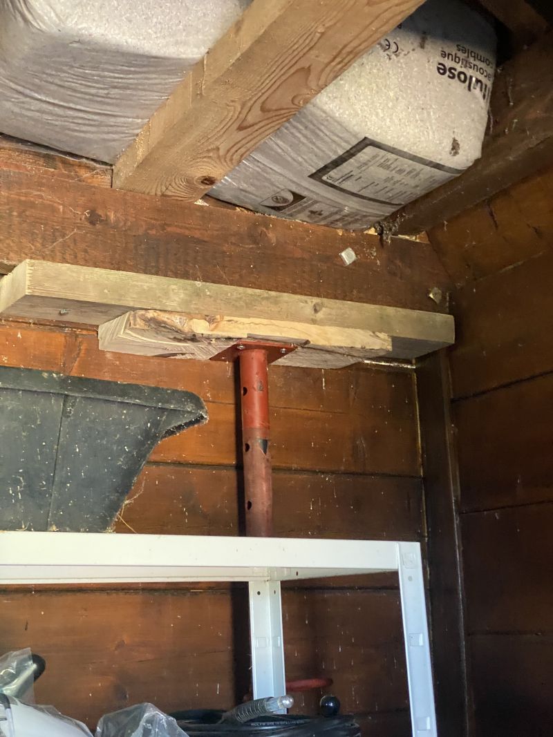

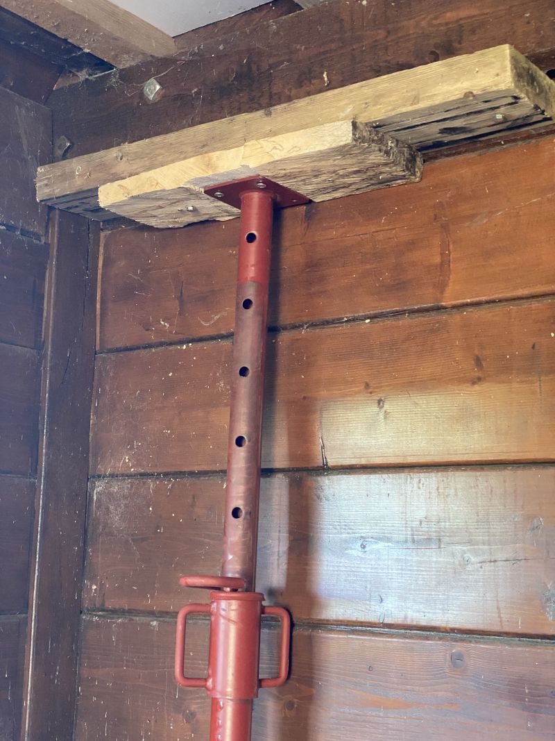

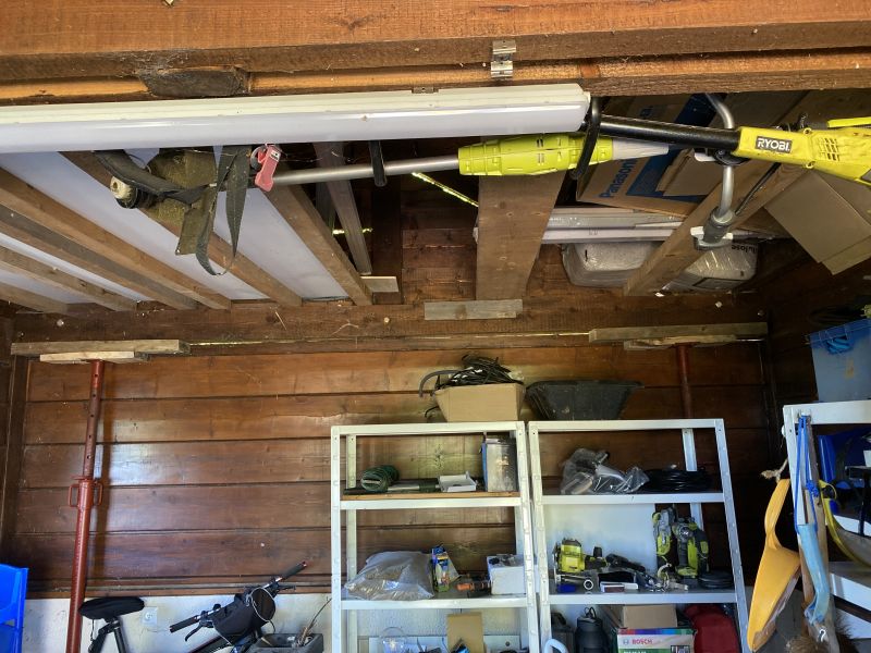

Bonjour, l y a 20 ans je décide de me construire un chalet de jardin,pas une cabane, un véritable chalet avec une vrai  charpente  traditionnel ( même pas peur) Dimension- Profondeur: 5M Largeur: 4m la charpente repose sur 6 poteaux en chêne de 150x150mm sur 2,5 m de hauteur, les 6 préalablement bitumés , sont coulés dans des plots en béton . 3 sablières reposent sur 2 poteaux chacune . Une semelle en béton de 40 cm de large sur tout le périmètre du chalet ( petit muret sur une hauteur de 1m en béton cellulaire et recouvert de pierre ) et la semelle en béton forme également en son centre une croix pour le plancher.Je pensais avoir pris toutes les précautions pour éviter aux poteaux une humidité excessive mais malheureusement j'ai un poteau qui me semble compromis . Dans le doute et ne sachant pas encore le degré de gravité, j'ai pris quelques précautions d'urgence; j'ai installé deux étais à l'intérieur du chalet posé sur un madrier au sol aux deux extrémités de la sablière en danger , mon soucis et je pense que c'est là que vous allez intervenir c'est que les étais ne sont pas parfaitement a la verticale étant donné que c'est une sablière du fond du chalet et qu'une partie est en extérieur. Je vous met des photos vous allez comprendre tout de suite . En tout cas vos conseils sont les bienvenue merci Tant que je ne serai pas sur à 100% je n'interviendrai pas sur le poteau et ça c'est encore autre chose , est-ce que je change le poteau, je fais une greffe , une partie du poteau ????? C'est chaud

Tu peux faire une greffe si tu as assez de place pour travailler.Le mieux est de poser le console sur une embase métallique réglable. Tu évites ainsi le contact avec le sol.

Salut et que penses-tu de la façon dont j'ai installé les étais ? Je peux commencer à travailler sur le poteau ou il est préférable d'avoir l' expertise  d'un pro ? Merci

Bonjour,il ne faut jamais qu'une piéce de bois soit encuvée dans du béton exposé aux intempéries, une simple greffe est possible,la charge par poteau étant peu élevée, et quelque traits de meuleuse sur la partie de dalle qui dépasse permettrons un écoulement partiel des eaux de pluie .
C'est un défaut que l'on constate souvent pour les abris de jardin posés sur une dalle béton ,le nez de dalle ne doit pas dépasser le plan du mur en bois ,voir être légèrement en retrait .

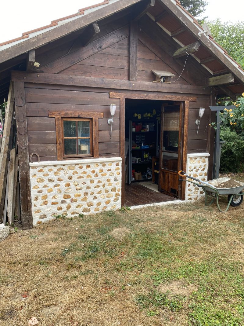

Bonjour , c'est un abris de jardin  de luxe    il y a un débord d'au moins  50 cm de chaque coté du chalet(regardes la photo)

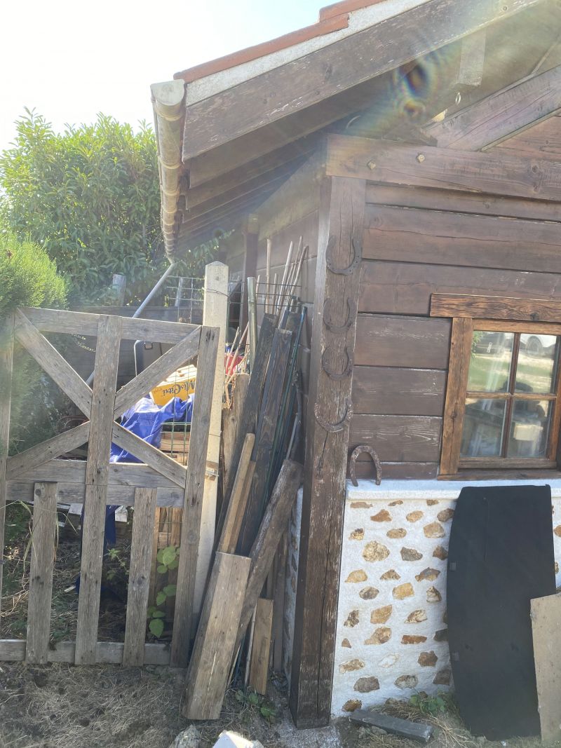

sauf à l’arrière , j'ai remarqué qu'une de mes gouttière fuyait sur ce poteau , c'est certainement la cause principale de l’excès d'humidité, j'ai fait en sorte que les plots en bétons ne retiennent pas l'eau , la pente du béton des plots (c'est pas une dalle) descend vers l'extérieur du chalet . Un phénomène que j'ai remarqué le retrait des poteaux en chêne est vraiment important au fil des années sur les poteaux du fond ce qui a laissé un espace entre le béton et le poteau qui permet a l'humidité de s'y installer,tout ça mis bout à bout.

sur la photo on dirait que le poteau n'est plus appuyé dans le fond de ta cuvette carrée du plot beton.
Si c'est bien ca,moises avec 2 plaques métalliques qui iront dans ton trou.
