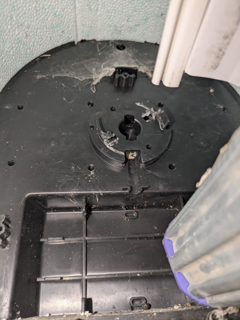

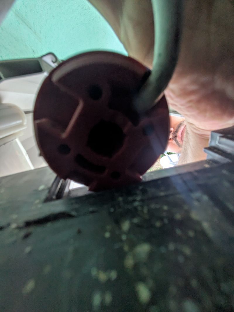

J'ai un VR dans un coffre eveno, avec moteur Simu T5 autojob, avec tête moteur profalux.
Le support moteur est intégrée dans la joue en plastique.
La tête se place dans le support et est maintenue par un système de goupille. Ça c'est pour la configuration du VR
Le support moteur est HS, impossible de le déclipser, dévisser pour le remplacer puisque celui ci est thermo moulé dans le plastique.

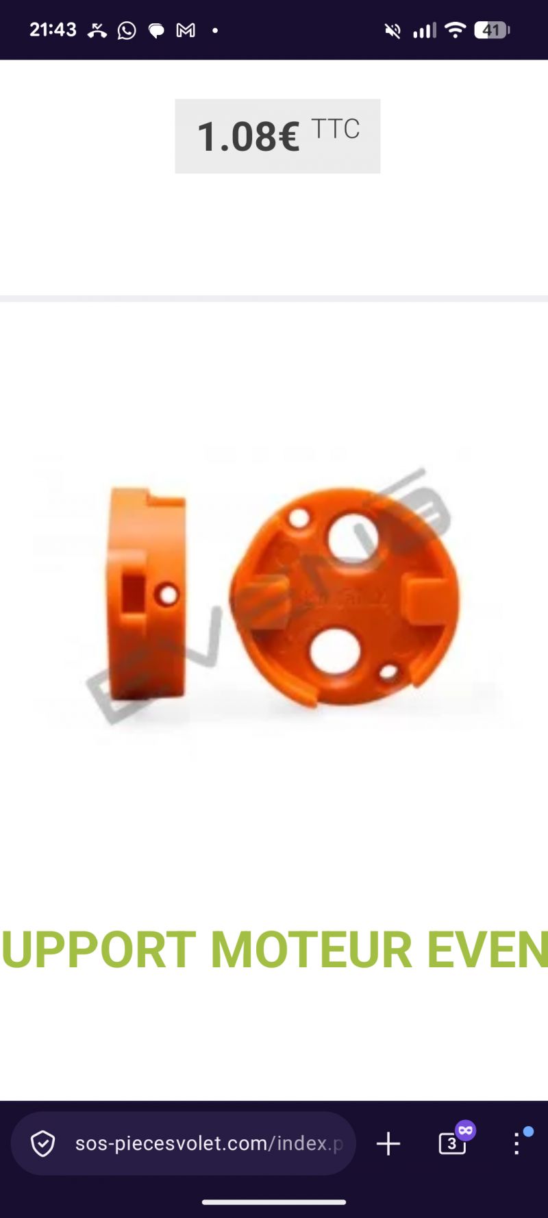

J'ai vu sur le site eveno des supports moteurs a visser ( support orange)
Sur ma joue, j'ai des trous en diagonale avec entraxe de 44.
Je compte fixer mon support moteur de remplacement à l'aide de ces trous.
Question : pensez-vous que la solution envisagée est OK ?
Je m'interroge également à propos de la visserie a utiliser  ? Je ne voudrais pas fragiliser le plastique.

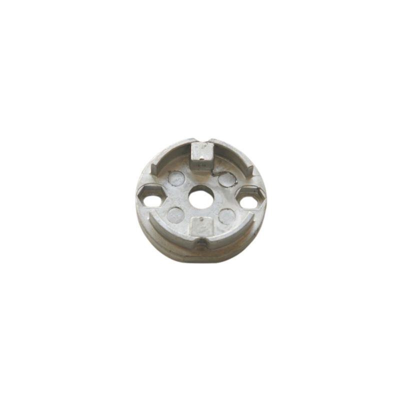

Votre nouveau support en plastique sera trop faible.
Préférez le support rond en métal que vous "poperez" ou boulonnerez sur une platine carrée en tôle 15/10 de 120 x120 mm fixée sur la joue en plastique après avoir arasé la partie cassée. 4 vis vba de 6x30 devraient faire l'affaire.
