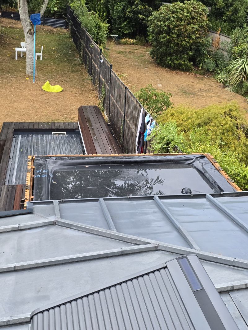

Retenue d'eau en toiture. Est-ce "acceptable"
Ce sujet comporte 6 messages et a été affiché 153 fois
Env. 300 message Haute Vienne
Première pluie et pas satisfait du résultat.
Chantier non terminé mais normalement la prochaine étape est la pose de couvertine.
Aucune pente et le tuyau de la sortie déborde de quelques mm d'où la retenue d'eau.
Déjà l'epdm est bien plié (en raison de la chaleur selon l'artisan)...
Mais là je me retrouve avec un nid à moustique.
J'envisageais de mètre quelques graviers dessus d'un point de vue esthétique mais avec le poids de l'eau...
Suis-je en droit d'exiger une reprise et que peut-il faire pour corriger ça...?

La stagnation d'eau sur une toiture plate est généralement indésirable : accumulation d'eau, surcharge locale, risque de détérioration du revêtement (même EPDM) et nuisance déplaisante avec moustiques. Un plan de pose prévoit normalement une pente ou des solutions d'évacuation pour éviter les mares permanentes.
Parmi les corrections possibles, et en restant général :
  • créer une pente avec isolant ou bandes de calage (tapis fermaçonnés),
  • abaisser ou rallonger la sortie d'eau/collet de vidange,
  • installer un scuppers/robinet de trop-plein ou une second evacuation,
  • reprendre la pose de l'EPDM pour supprimer plis et points de tension,
  • éviter simplement d'ajouter des graviers si la toiture n'est pas prévue pour un système ballasté.
Vous pouvez exiger une reprise si le travail ne correspond pas au contrat ou aux règles de l'art : faites des photos, mettez votre demande par écrit et demandez un plan de correction. Si besoin, le garant ou un professionnel indépendant pourra confirmer la solution appropriée.

Est-ce qu'il y a 2 exutoires ?
Ou un exutoire et une surverse de trop plein ?
Quelle est la hauteur d'eau dans la flaque <?

Pas d'exutoir ni surverse de trop plein, uniquement l'évacuation visible avec crapaudine.
Lors de la dernière pluie ça ne dépassait pas le centimètre mais je vais faire un test d'étanchéité demain avec un tuyau.

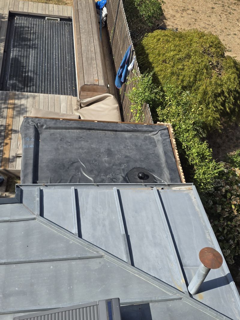

Une vue sans l'eau...
L'artisan a scié l'ancienne gouttière qui se déversait d'un pan de la toiture en zinc ce qui fait que la toiture plate recueille en plus ces eaux là qui se deversent à côté de la nouvelle évacuation

On est à moins d'1cm partout, je dirai entre 5 et 8mm...
