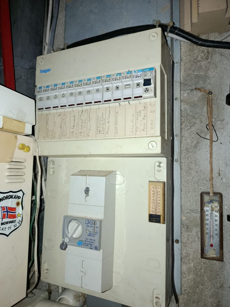

Bonjour chers amis .
je souhaite votre avis sur une installation ancienne a refaire chez une personne remplacement de tableau existant.
ajoute de deux interrupteur différentiel
1 63 a type a avec disjoncteur 32a, 20a, 20,a, 10a ecl,
2 63a type ac  avec disjoncteurs  16a volets, 16a pc étage, 16a pc rdc, 16a garage, 10a ecl etages.
en deux rangées
repérage des circuits existant.
 que diriez vous je vous remercie d'avance.

Avant, tu dois vérifier, que tu as de la place, au dessus du disjoncteur principal ( déplaçable que par ENEDIS).
Que tous tes fils seront assez long pour aller aux barrettes du nouveau.
Une foi vérifié tu pourras placer le nouveau en repérant les fils avant dépose.
N'oublie pas la prise de courant au tableau.

Wasey a écrit:Bonjour chers amis .
en deux rangées
Actuellement il n'y a pas d’interrupteurs différentiels 30mA.
Pour sécuriser l'installation, vous souhaitez en ajoutez 2 soit 1 par ligne de ce que je comprends.
Par contre vous passez de 12 portes fusibles à 9 disjoncteurs...
Au passage vous pourriez sans doute mettre la protection 2A sur la VMC si le neutre est dispo au tableau; au pire en aval de la phase du disjoncteur qu'il l'alimente actuellement.
Pour la prise ça ne serait pas du luxe au regard de celle en dessous du DA.
Attention il se peut qu'il y ait des soucis avec l'éclairage de l'escalier si ce dernier n'a pas été pris sur le même fusible pour l'allumage haut et bas au moins les mettre sous le même ID voir disjoncteur.

la NFC !5 100 impose 1 a 2 prises de courant proches ou sur le tableau.
Même sans Consuel j'en ai mise une . Elle me servait bien.
Sur mon tableau actuel les 2 me servent également.
Il est vrai que sans passage du Consuel on peut ne rien mettre.
On peut aussi ne rien changer a ce qui existe.

Cette prise sert pour alimenter les équipements du coffrets de communication.
Elle doit être à proximité de celui-ci.
Il n'est nullement obligatoire d'en mettre dans le tableau de répartition.
En rénovation, elle présente peu d'intérêt.

Ici si, pour le remplacement de celle en dessous du disjoncteur abonné qui date du dernier millénaire!
