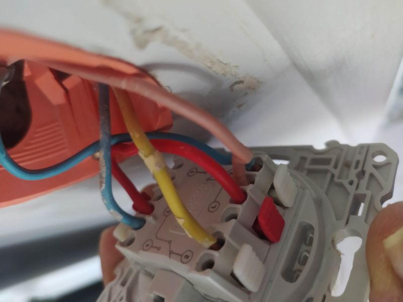

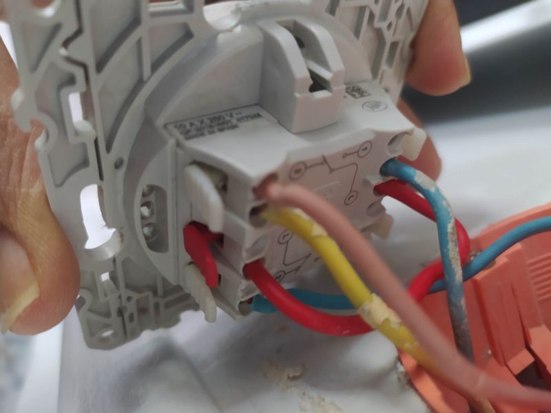

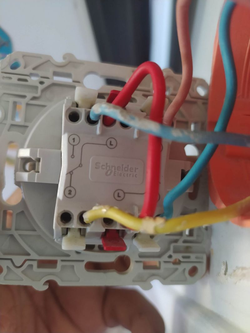

J'ai un branchement électrique à faire : j'ai un interrupteur va et vient pour allumer des spots au mur et un luminaire au plafond dans la cuisine.

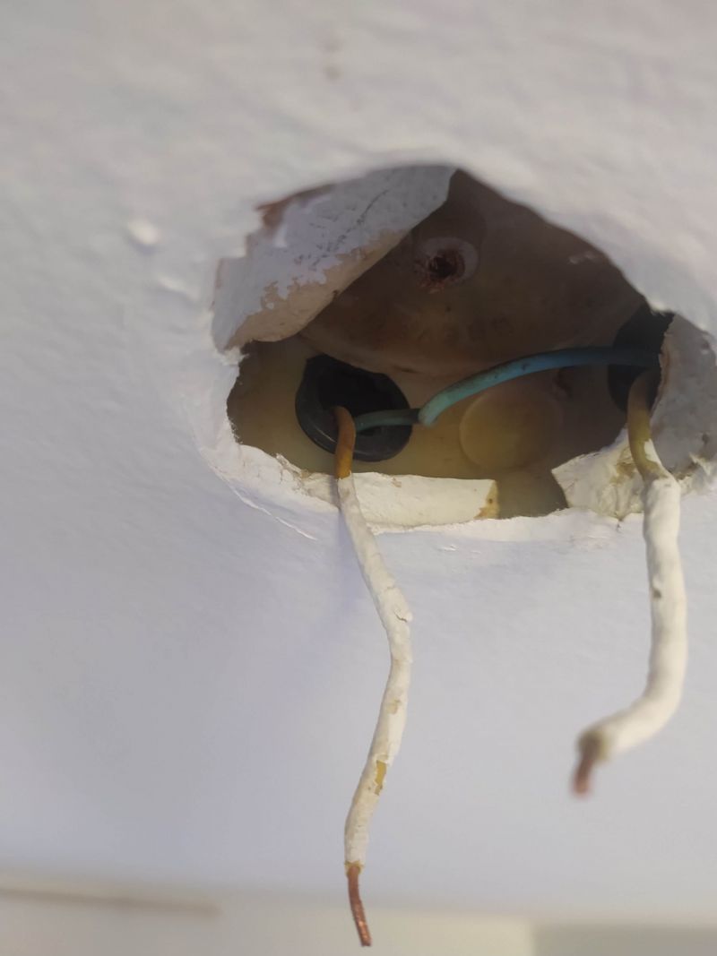

Actuellement les spots muraux marchent mais pas le luminaire au plafond.
Comment dois-je brancher les fils de l'interrupteur afin que je puisse alterner entre les deux lampes ?

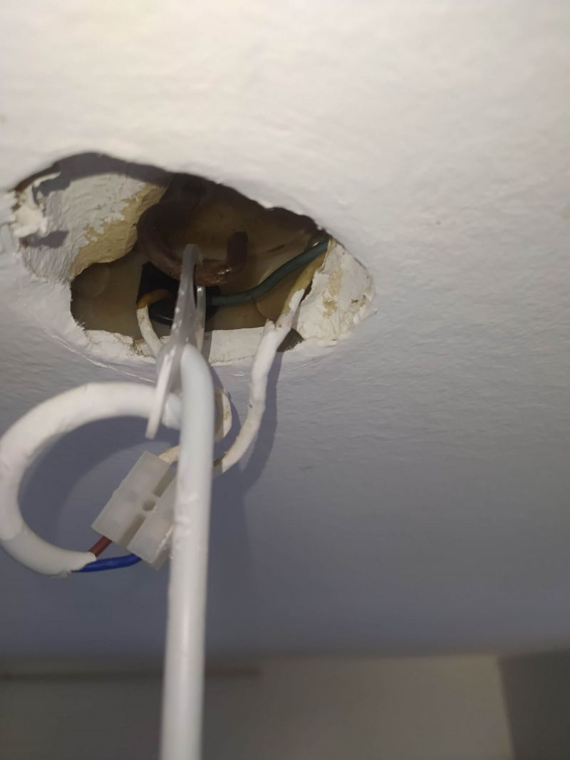

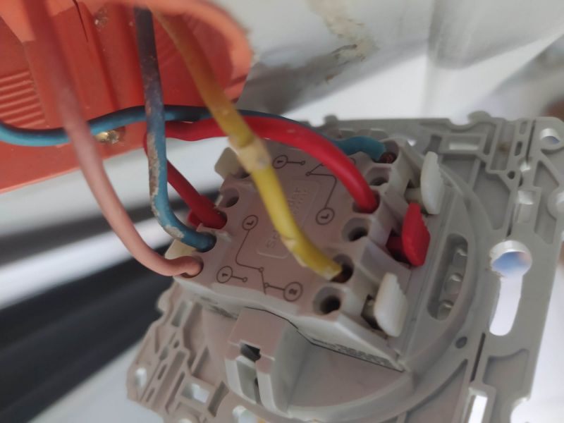

Vous trouverez en pièce jointes les photos de l'interrupteur avec son branchement actuel et la photo des fils du plafond.
Merci beaucoup pour votre aide.

Bonjour, la couleur des fils ne va pas aider, car les normes ne sont pas respectées.
Vous parlez de va-et-vient, pourtant sur vos photos, cela ne correspond pas à deux va-et-vient. ( Il manque sûrement un pont, ou un fil n'est pas au bon endroit.)
Sur votre photo, on ne voit pas assez bien l'endroit où est branché le fil rouge ; merci de nous transmettre une photo plus visible.
Le fil bleu au plafond semble ne faire que passer dans la boîte ! Est-ce bien le cas ?
Vous parlez d'alterner entre les lampes ! Bizarre comme raisonnement ! Êtes-vous bien sûr de vos dires ?
Normalement, on allume ou éteint une lampe, indépendamment de la 2em

Merci pour votre réponse et pour votre aide. Voici les réponses à vos questions.
"Le fil bleu au plafond semble ne faire que passer dans la boîte ! Est-ce bien le cas ?" -> oui c'est le cas
"Vous parlez de va-et-vient, pourtant sur vos photos, cela ne correspond pas à deux va-et-vient. ( Il manque sûrement un pont, ou un fil n'est pas au bon endroit.). Vous parlez d'alterner entre les lampes ! Bizarre comme raisonnement ! Êtes-vous bien sûr de vos dires ?  " -> je ne sais pas exactement si c'est un va-et-vient. En faite ce que je souhaiterais faire c'est soit allumer les deux (spot et plafond) en même temps et les éteindre OU si pas possible les alterner MAIS surtout je souhaiterait pour voir allumer celui au plafond ce qui n'est pas possible actuellement et je ne sais comment faire.

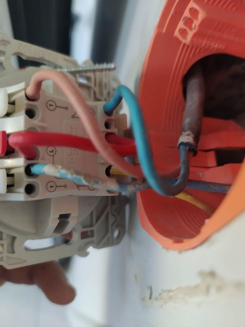

Voici une autre photo de l'interrupteur de biais pour le fil rouge.

Ok, donc un fils et forcément pas a la bonne place sur votre interrupteur !(possiblement le marron)  On va régler cela, je suppose que vous avez un ou deux autres intercepteurs qui commande ces circuits ! Il va donc falloir de faire des essais.
La 1re chose à faire ! Branchez le marron avec un des fils bleu, et dites moi ce que cela fait. Puis faire un essai avec le 2em fil bleu, et la même chose avec le fils jaune .
Ps s'il devait y avoir des courts-circuits, ce serait déjà fait, et surtout couper le courant avent toute intervention

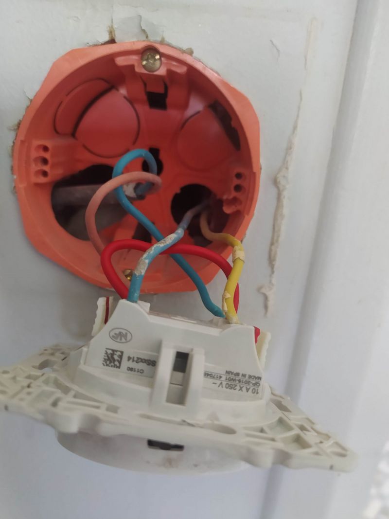

Je viens de tester et le plafond ne s'allume pas. J'ai fait bouger le fil marron en le reliant aux trois fils ; bleu, bleu et jaune. En appuyant un des interrupteurs les spots s'allument et s'éteignent mais l'autre ne fait rien.

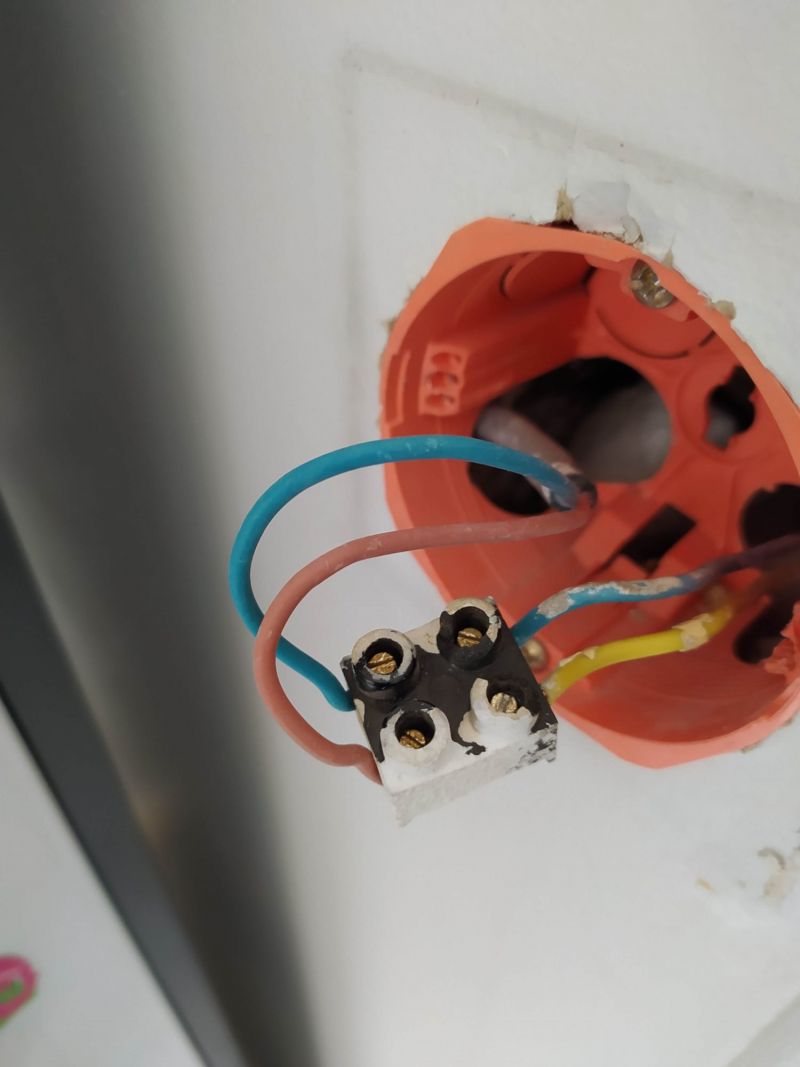

Je ne suis pas sûr de vos tests, déjà, on peut dire que le rouge ne serve à rien dans votre branchement ! Les fils bleus, et le fils jaune semblent être des retours de phases, et le marron arriver de la phase ! Avec un domino (sucre) relier le marron, avec les deux bleus et le jaune (tous ensemble) avec cela tous devraient s'éclairer et démonter le 2em interrupteur que l'on puisse aussi voir ces branchements

J'ai testé en mettant le domino et j'ai uniquement les spots qui s'allument, le plafond reste toujours éteint je n'ai pas de deuxième interrupteur seulement un double

Oui mais vous n'avez pas fait ce que plaquisteheureux vous demande,  c'est à dire "mettre les quatre fils ensemble", là comme on le voit sur la photo ils sont reliés deux à deux seulement.

Merci beaucoup pour vos retours. Effectivement j'avais mal compris. Je vais acheter un domino plus gros pour faire ça. Je suis en déplacement et dès mon retour je vais faire à nouveau le test et je vous tiens au courant.
