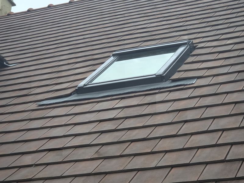

Je viens de remplacer ma fenêtre de toit et je m'interroge sur le résultat.

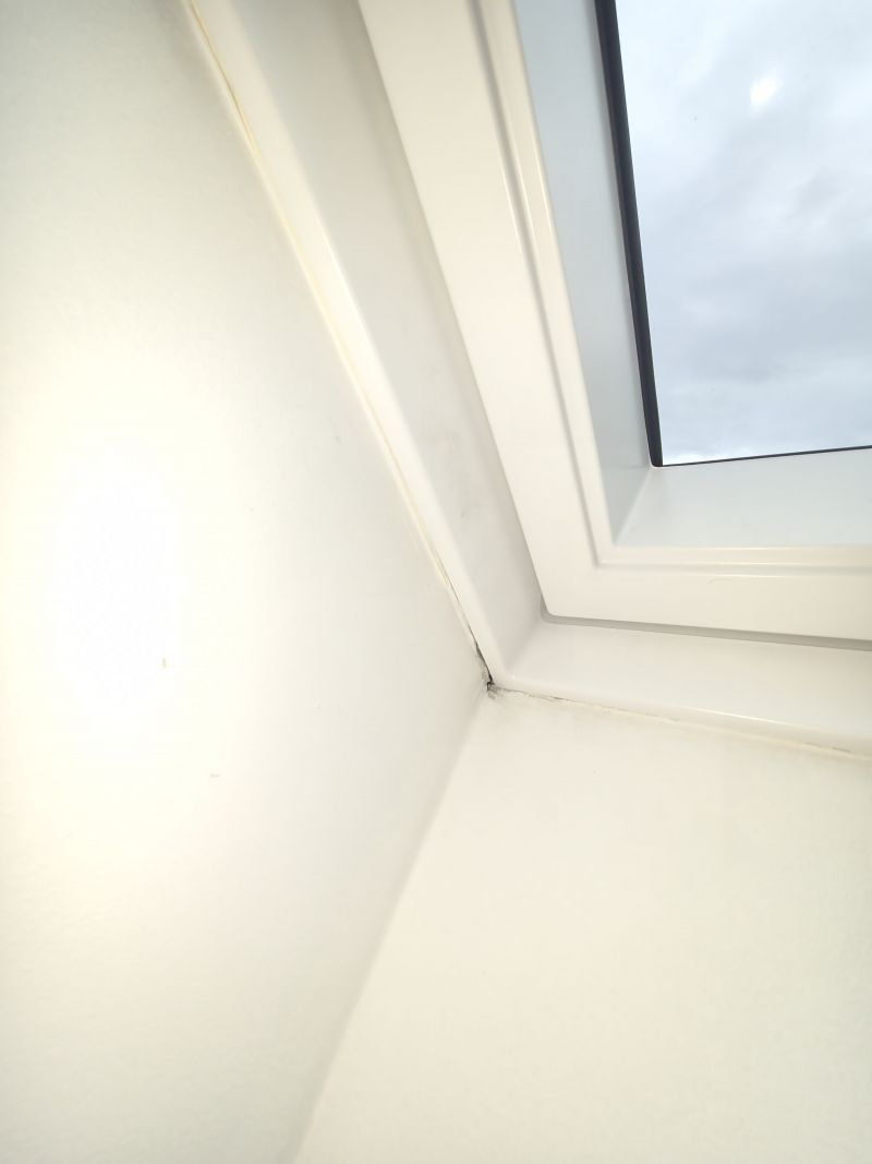

Le raccord n'épouse pas assez les tuiles et côté intérieur, il y a un espace de qq millimètres ce qui nécessite la pose d'un joint de finition.
Pouvez vous m'indiquer ce que vous en pensez?

Sur la photo extérieure, le raccord inférieur ne paraît pas correctement mis en forme sur les tuiles. La bavette doit épouser leur relief de façon continue, sans rester relevée comme ici, afin de guider l'eau vers la couverture. Il faut également contrôler les jeux autour du dormant, les raccords latéraux et la référence du kit de raccordement par rapport au modèle de tuile et à la pente du toit.
Côté intérieur, les quelques millimètres visibles peuvent recevoir un joint de finition uniquement après vérification de ce qui se trouve derrière. Ce joint ne doit pas servir à masquer une absence d'isolation périphérique ou une mauvaise continuité de l'étanchéité à l'air et du pare-vapeur. Sinon, le risque est surtout d'avoir un passage d'air froid ou de la condensation autour du cadre.
À votre place, je demanderais une reprise avant toute finition intérieure : remise en forme de la bavette extérieure, contrôle du kit complet et vérification de l'isolation autour du dormant. L'installateur doit pouvoir justifier la pose avec la notice correspondant exactement à cette fenêtre et à ce raccord.

Il s'agit d'un remplaçant à l'identique d'un velux d'une vingtaine d'années.
Puis-je vous demander si vous pensez que le raccord épousera les tuiles avec le temps ou dois-je demander à l'installateur de le replacer ?

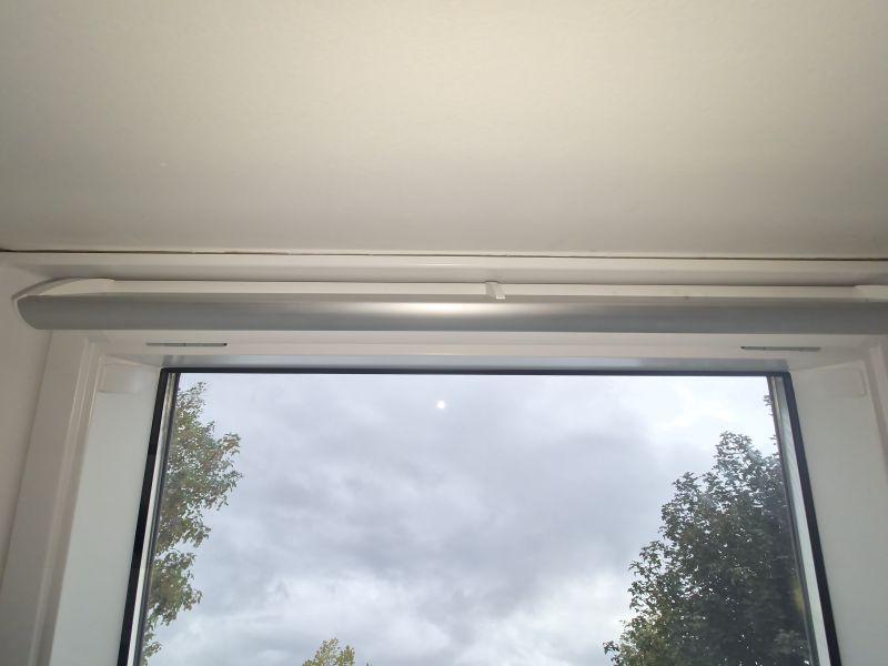

Je pense que c'est une erreur monumentale de ne pas avoir choisi l'option du volet roulant extérieur !!!
Effectivement, nous avons bien fait le choix d'ajouter un volet roulant solaire.
Il a été installé hier ! Une "erreur monumentale" a donc été évitée!

La bavette inférieure ne doit pas être laissée en attente en espérant qu'elle épouse les tuiles avec le temps. Elle est conçue pour être mise en forme au moment de la pose, à la main et avec l'outil adapté, en suivant le relief des tuiles sans la perforer ni créer de cuvette où l'eau pourrait stagner.
Je demanderais donc à l'installateur de la reprendre. Avant l'intervention, il faut aussi vérifier que le raccord est bien la référence adaptée au modèle de fenêtre, au matériau de couverture et à sa hauteur de profil. Un remplacement à dimensions identiques ne dispense pas de contrôler l'état de l'ancien chevêtre, le positionnement du dormant et les jeux périphériques.
La reprise doit porter sur l'ensemble du raccord inférieur : appui régulier, continuité d'écoulement, recouvrement des tuiles et absence de remontée latérale. La pose du volet roulant ne corrige pas ce point.
Côté intérieur, ne faites pas le joint de finition avant le contrôle de l'isolation autour du dormant et de la continuité de l'étanchéité à l'air. Un joint esthétique ne doit pas masquer un vide ou un passage d'air.
Vous pouvez demander une vérification avec la notice de pose du kit utilisé et conserver des photos avant et après la reprise.
