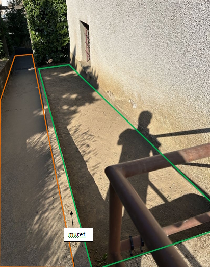

J'envisage de remplacer un parterre de fleur par 2 dalles béton (terrain en pente): voir photo ci-dessous. L'idée est à terme (je ne sais pas quand) de pouvoir mettre un bac acier pour capter l'eau et utiliser cet espace en "abri pour du rangement".
Le terrain est en pente comme vous le voyez. J'ai eu une fois un peu d'infiltration dans mon garage (fenêtre en partie basse, sol à 1 m environ en dessous).
Je me suis dit que lorsque je réaliserai ce projet je poserai un drain + delta MS. Selon vous, est-ce nécessaire d'autant plus que je compte le recouvrir à court terme.
Egalement, dois-je ferrailler avec la façade de la maison ? (la maison date de 1950).
Je ne sais pas si j'arriverai à aller jusqu'aux fondations car ce bout n'est pas accessible avec un engin. Si le drain se situe au dessus de celles-ci, est-ce important ?
Merci pour vos avis.
Aurél

C'est quoi ce muret  (repéré sur la photo) ?
quelle utilité ? à qui il appartient ?
à qui appartient l'espace repéré en orange ?
C'est certain que dans l'espace repéré en vert, tu ne peux qu'accumuler les eaux pluviales
Même si c'est en pente à priori, il faut faire sauter le merlon en terre en fond de photo, contre le laurier/lorraine.
Tu as enlevé quelle épaisseur de terre ?
JC

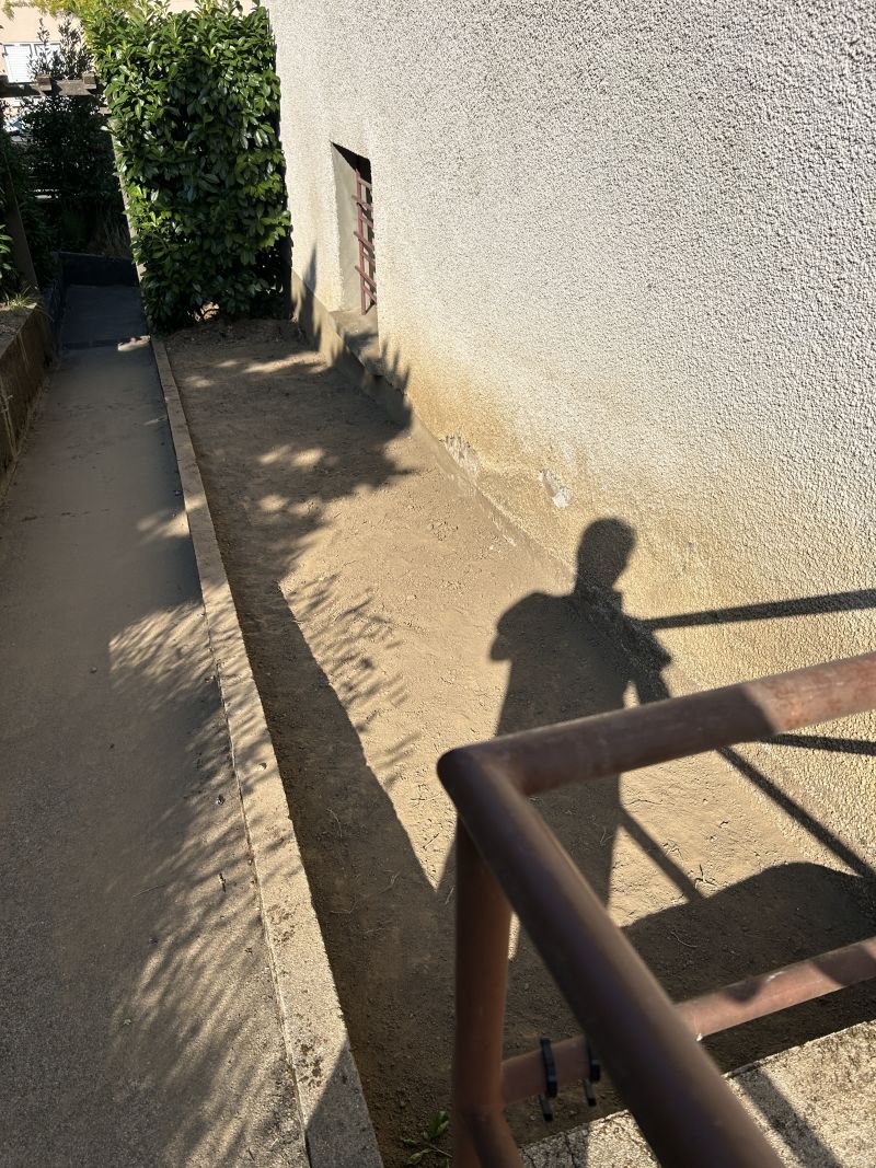

La zone orange est le passage de l'avant vers l'arrière de ma maison.
Si par "muret" tu entends la partie au-dessus de la zone verte alors c'est parce que j'ai un escalier.
Si tu parles de la partie entre la zone orange et verte alors c'est juste une bordure.
Ce n'est pas un merlon, c'est la terre que j'ai enlevé et que je vais évacuer.
J'ai enlevé environ 20 cm de terre.
On peut justement voir que le crépi de la maison est "marron" car la hauteur de terre était trop élevée.

Il faudrait probablement faire sauter cette bordure pour gagner un peu de place pour l'abri et même pour le bac acier... Et pourquoi pas mettre une cuve en plastique.
Pourquoi 2 dalles ?
En tout cas la dalle doit être désolidarisée de la maison, donc pas de ferraillage avec la façade. OK pour Delta MS ; il fera office de joint de désolidarisation.
Pourquoi mettre un drain si tu mets une dalle avec la pente qui va bien ? ; il n'y aura plus d'eau qui s'infiltrera !

@URELB87 a écrit:2 dalles car je ne veux pas que ce soit en pente.
il faut une pente sur une dalle afin d'écouler les eaux de pluie pour ne pas qu'elles s'accumulent contre le mur porteur de ta maison.
Je ne comprends toujours pas ce besoin de 2 dalles : tu veux faire une dalle l'une en dessous de l'autre afin qu'elles soient horizontales, ce qui formera un escalier entre les dalles, le long de ta façade ?
Pourquoi ne pas décaisser du côté le plus haut ? ; ou remblayer du côté le plus bas ?
