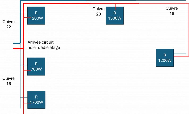

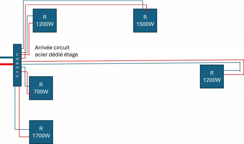

Je mets ici le schéma de l'etage courant et celui prévu en multicouche avec le collecteur.
Je n'ai pas mis la distance mais le radiateur le plus loin a une ligne d'environ 15m depuis le collecteur.
J'avais en effet dans l'idée de partir sur du 16 partout, ayant été mis en doute par ce vendeur, j'ai déja passé sur la ligne la plus longue (Radiateur de 1200W) un tuyau de 20. Sachant qu'il y aura sur le radiateur (et je pense sur le colleteur) des réglages de debit, faut-il (si la réponse est 16 pour le multicouche) que je le remplace ou bien je peux le conserver et passer le reste en 16?

Tu peux garder le 20, juste plus technique a former et a tomber juste bien. Pour l'équilibrage, tu joueras évidemment avec les tés de réglages.
Env. 20 message Sarthe
Super, merci beaucoup, ca va m'eviter de repasser celui la. Pour le reste, je vais rester sur du 16.
