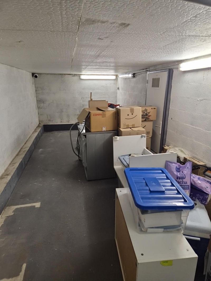

Je souhaite aménager une partie de mon sous-sol pour en faire un petit coin jeu ou autres.
Je souhaite principalement :
- isoler et habiller les murs de gauche, du fond et de droite ;
- installer/adapter une VMC avec une évacuation vers l’extérieur ;
- obtenir une finition propre pour pouvoir utiliser cet espace comme pièce aménagée.
Je cherche des conseils de personnes expérimentées pour savoir quelle solution serait la plus adaptée et durable pour les murs, et la ventilation.
Merci pour vos conseils. 🫡

Avant de choisir l'isolation et le doublage, il faut déterminer si les murs sont entièrement ou partiellement enterrés et identifier l'origine de l'humidité. La VMC peut améliorer le séchage, mais elle ne supprime ni une infiltration latérale ni des remontées capillaires.
Il faut distinguer trois hypothèses : condensation sur des parois froides, humidité venant du terrain, ou apport par le sol. Observez les murs après de fortes pluies, recherchez des sels ou des auréoles en pied de paroi et contrôlez aussi la dalle. Si un mur enterré reçoit de l'eau, la priorité est de traiter les abords accessibles : pente du terrain, descentes d'eaux pluviales, étanchéité extérieure et drainage si les conditions s'y prêtent.
Je déconseille de fermer immédiatement les murs avec un doublage isolant. Un complexe étanche ou sensible à l'humidité posé devant une paroi humide peut masquer puis aggraver le désordre. Le choix dépendra du support, de son état et de la possibilité de le laisser sécher.
Pour la ventilation, une extraction vers l'extérieur ne fonctionne correctement que si une entrée ou un transfert d'air est prévu. Il faut vérifier le débit, le passage d'air sous la porte ou par grille et l'emplacement du rejet extérieur.
Enfin, si cet espace devient une pièce régulièrement occupée, vérifiez hauteur, éclairage naturel, sécurité électrique et règles d'urbanisme applicables. Quelle est la partie réellement enterrée des murs, la hauteur sous plafond et l'état du sol après pluie ?

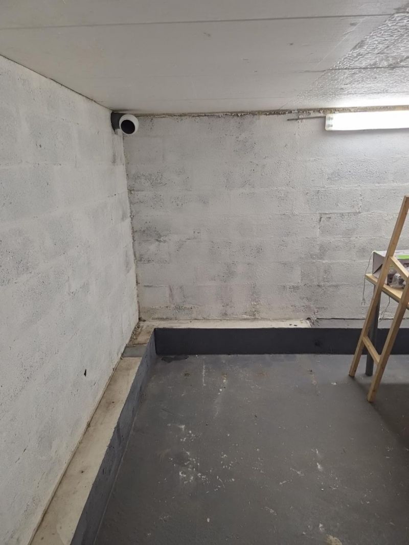

Concernant la VMC, la sortie d'air donne directement dans le jardin, donc bien vers l'extérieur.
Pour l'humidité, avec les températures élevées que nous avons eues ces derniers temps, je n'ai pas encore eu la possibilité de constater réellement si les murs ou le sol présentent de l'humidité.
Lorsque j'ai récupéré la maison, le sous-sol était encore rempli des affaires de l'ancien propriétaire. En le vidant complètement, je n'ai constaté aucune mauvaise surprise : pas de traces particulières d'humidité, de moisissures ou d'infiltrations visibles sur les murs ou le sol.
Je souhaite tous les conseils avant de commencer l'aménagement de cette pièce.

Bonjour, il semble qu'il y ai un cuvelage au sol et sur le relevé réalisé devant les murs.
Celà montre qu'il y a eu un problème d'humidité. Donc faire une pièce habitable dans un environnement qui n'a pas été prévu de l'être impose de vérifier l'humidité présente avant de faire des trvaaux.

Comment puis je bien vérifier l'humidité de la pièce ?

C'est un beau projet pour gagner de l'espace habitable ! Aménager un sous-sol enterré en pièce de jeu nécessite une attention toute particulière sur deux points critiques : la gestion de l'humidité et le renouvellement de l'air. Vos murs ressemblent à du parpaing peint ou enduit, et on devine un isolant au plafond.
Voici quelques conseils techniques pour que votre aménagement soit durable :
1. Le diagnostic humidité (Impératif avant d'isoler) :
C'est le piège numéro un en sous-sol. Même si les murs semblent secs à l'œil nu actuellement, la pression hydrostatique de la terre derrière peut créer de la condensation ou des infiltrations une fois le mur fermé. Faites le test du film plastique (scotchez un carré de plastique transparent sur le mur pendant 48h). Si de l'eau apparaît côté mur, il y a infiltration (il faudra traiter par l'extérieur ou par cuvelage). Si l'eau est côté pièce, c'est de la condensation (la VMC réglera le problème).
2. Le choix de l'isolation des murs :
Oubliez absolument le placo standard et la laine de verre classique, qui finiraient par pourrir avec l'humidité résiduelle. Privilégiez :
• Une ossature métallique (type Optima) désolidarisée du mur en parpaing (laisser une lame d'air d'environ 2 cm).
• Un isolant insensible à l'eau comme le polystyrène extrudé (XPS) ou des panneaux de liège expansé.
• Des plaques de plâtre hydrofuges (Placo vert / Type H1) ou, encore mieux, des plaques de ciment type Aquapanel ou des panneaux de fibres de gypse (Fermacell) pour habiller les murs.
3. La ventilation (VMC) :
Votre idée d'installer une VMC est excellente et indispensable. Comme c'est une pièce borgne ou semi-enterrée, l'air va vite stagner.
• Extracteur ou VMC dédiée : Prévoyez une bouche d'extraction d'air chaud/humide en partie haute connectée à votre évacuation extérieure.
• Entrée d'air : Attention, pour qu'une VMC fonctionne, il faut que de l'air neuf puisse entrer ! Pensez à talonner la porte d'accès (laisser un jour de 1,5 à 2 cm en bas de la porte) pour créer un balayage d'air venant des pièces du dessus, ou installez une grille d'amenée d'air frais si vous avez un soupirail.
Bon courage pour les travaux, prenez bien le temps de traiter l'humidité avant de poser le moindre rail !
