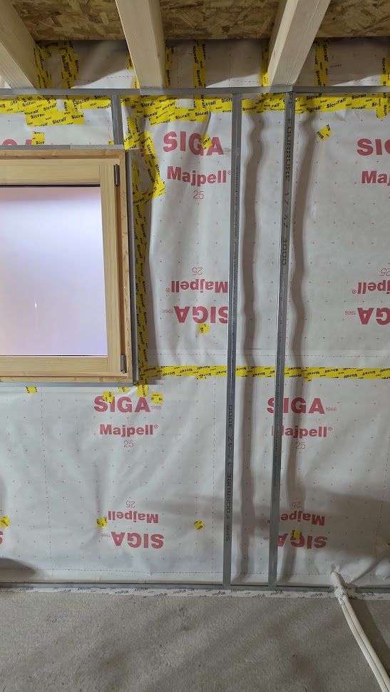

Je m'apprête à fermer les murs de mon chaletavec les plaques de placo et à monter les cloisons intérieures. Ma question porte sur la hauteur à laquelle arrêter le bas des plaques.
Le sol n'est pas encore fini : il reste à projeter 10 cm de mousse polyuréthane puis à couler 6 cm de chape liquide par-dessus. Je me demande donc s'il faut surélever le bas des plaques d'autant (soit ~16 cm + une marge au-dessus de la dalle brute), pour que la mousse et la chape passent ensuite sous le doublage.
Deux avantages me semblent aller dans ce sens :
- l'étanchéité à l'air : le bas du pare-vapeur se retrouve enterré sous la mousse et la chape, ce qui doit renforcer l'étanchéité, d'autant que j'ai des tuyaux qui traversent en pied de mur ;
- l'organisation du chantier : la mousse et la chape peuvent être coulées sur tout l'étage d'un coup, sans avoir à procéder pièce par pièce entre les cloisons.
Est-ce la bonne pratique ?
Merci d'avance pour vos retours.

1) Les placos s'arrêtent à environ 1 cm du sol support sur lequel les rails ou lisses sont fixés
2) La chape PU est projetée au sol et vient adhérer au placos et gaines. Et donc forme déjà un système étanche. Certains recommandent de mettre un film polyane pour protéger les placos jusqu'à mi-hauteur des projections, mon chapiste m'a dit que c'était pas la peine et effectivement, ça n'a pas été nécessaire.
Lorsque la chape PU est sèche, le chapiste vient l'égaliser et mettre par dessus un film avec repères géométriques pour future pose de conduits. Ce film désolidarise et protège aussi la chape PU de la chape liquide.
Le chapiste pose des bandes périphériques pour désolidariser la future chape liquide des placos et permettre sa dilatation.
3) La chape liquide est ensuite coulée sur la chape PU (sur le film de protection/désolidarisation). '
Note: en théorie votre chapiste doit vous expliquer tout ça, c'est en tout cas ce qu'a fait le mien. C'est lui aussi qui mesure et met des repères précis sur les placos des niveaux à atteindre, dans chaque pièce et pour les 2 chapes

Oui on plaque jusqu'au bas et on termine par un joint. Pareil pour les cloisons.
voir :
https://knauf.com/fr-FR/knauf/outils-services/support-techni[...]f/faq-support-technique
alinéa : faut il mettre un film polyethylène en pied de cloison
Cdt

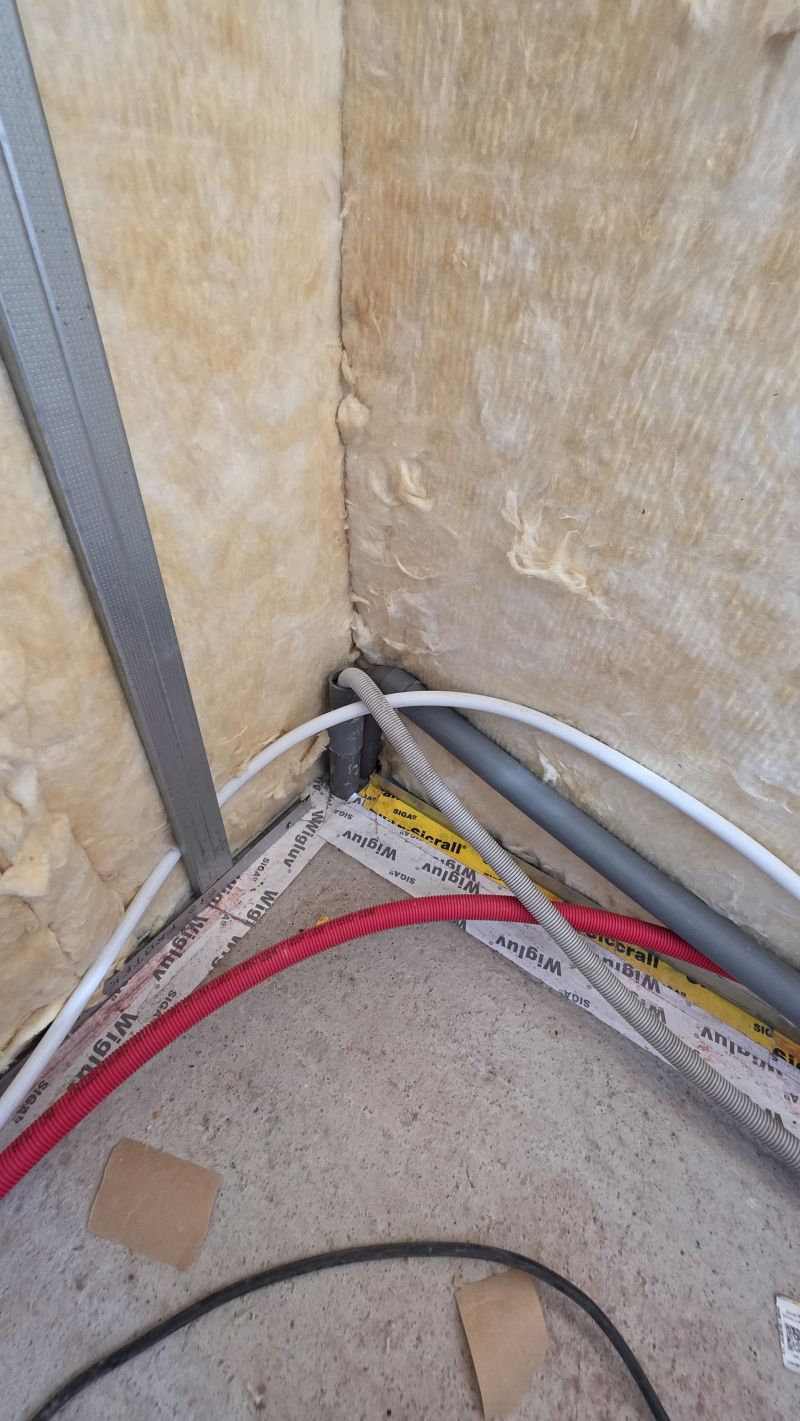

Merci pour vos réponses. J'espérais que la mousse PU participerait à noyer quelques tuyaux traversant le sol à l'intérieur des contre cloisons pour lesquels je ne suis pas sûr d'avoir bien réalisé l'étanchéité à l'air. Je vais aller remettre un peu de scotch...

Ils sont à quelle hauteur ces tuyaux? car si ils sont à moins de 10cm le PU contribuera à l'étanchéité.

Ils sont à moins de 1O cm mais à l'intérieur de la contre cloison donc la mousse pu ne va pas aider il me semble.

Tu peux mettre du PU à la bombe dans les trous. Attention de ne pas en mettre de trop, il vaut mieux petit à petit, par petites touches, que trop qui va s'expanser au delà des limites. Une autre possibilité c'est y mettre du plâtre pour reboucher.
