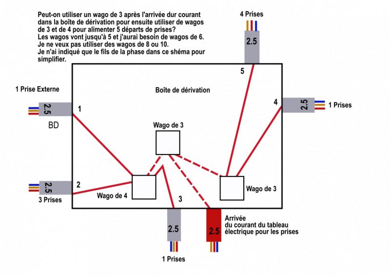

La question est directement dans l'image jointe.
Je vous remercie pour vos avis et conseils.

il existe des bornes de 12.
Dept : Manche
Oui c'est bon.
Pourquoi tu ne mets pas simplement 1 Wago de 4 à la place de 2 Wago de 3 ?
Et pourquoi tu ne veux pas mettre de Wago de 8 ?

Pqoi ne veux tu pas utiliser des wagos de 8 ou 10 ?

Sans doute pour économiser du fil ?

Et pourtant, Cathy222, les WAGO existent en 6 entrées : lien

C'est qu'il est difficile de retirer les fils en cas de besoin
jE les trouve trop gros😃

Effectivement, 2 de 4 feront parfaitement l'affaire, comment n'y ai-je pas pensé🤪. Je crois que j'ai trop de choses dans la tête avec ces travaux. Merci.

Sinon, un 8 entrées n'est pas plus gros que 2 bornes 4 entrées

Mais, les 8 entrées ne sont pas clipable et il est difficile une fois les fils mis de les retirer.

Cathy222 a écrit:Mais, les 8 entrées ne sont pas clipable et il est difficile une fois les fils mis de les retirer.
il suffit de connaitre la technique que je pratique depuis plus de 30 ans.
En dix entrées, à leviers ça existe

10 leviers c'est trop gros aussi, mais merci à vous pour votre aide

Cathy222 ca sera toujours moins gros que trois bornes
