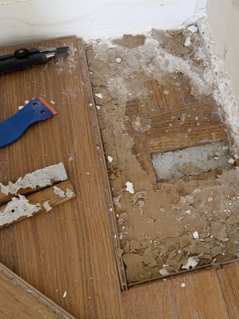

Suite à l'achat d'un appartement, nous souhaitons refaire les sols. Actuellement il y a un parquet massif collé (réalisé après 1997) sur un parquet "mosaïque" d'origine de 1962 (année de construction du bâtiment).
Nous avons lu un peu partout que de l'amiante avait pu être utilisée dans ces années là, notamment dans les colles, ce qui nous stresse un peu !

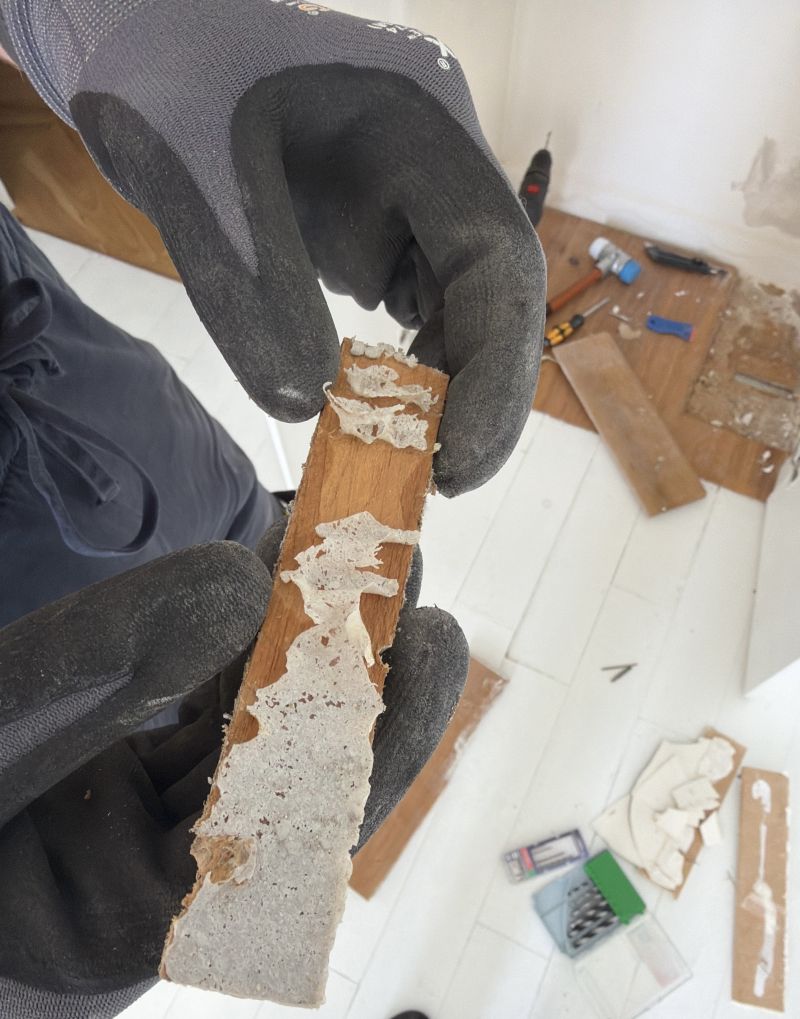

Sauriez-vous me dire si, visuellement, la colle située sous le parquet mosaïque pourrait en contenir, auquel cas je ferai procéder à une analyse en laboratoire, ou si ce genre de colle n'a aucun risque d'être amiantée ? La texture de celle ci est plutôt sèche, beaucoup moins élastique et souple que la colle marron visible sur la deuxième image qui a été utilisée pour coller le massif.
Merci d'avance pour votre aide.

Je pense et espère que tu as prix tes précautions vis à vis du risque amiante pour enlever ce morceau.
Pour intervenir sur sur une zone potentiellement amiantée, il faut porter masque FFP3, combinaison jetable, sur-chaussures et gants jetables.
Il faut allégrement humidifier la one lors de l'intervention pour contenir les fibres d'amiante.
Ensuite après intervention, il faut mettre tout ces équipement dans un sac poubelle étiqueté "amiante" et le déposer en déchèterie qui récupère ce genre de déchets...
à la vue de ta photo, tu as des gants de travail que tu dois encore utiliser...
Maintenant que le morceau de parquet est enlevé, mieux vaut le protéger et l'amener en labo pour analyse et recherche amiante
Quel est la finalité ? ; mettre du carrelage ?
Pourquoi ne pas remettre en état ce parquet mosaïque massif ? ; tu enlèves au mieux la colle et tu procèdes à un ponçage en surface.
Sinon pourquoi ne pas simplement laisser en place ce parquet mosaïque et remettre ton revêtement choisi par dessus
En surface, il semble que ce soit des lames stratifiées et non un parquet massif.

Puisque non, on a pas vraiment pris de précaution à part les gants et des lunettes pour faire levier / arracher. Par contre on a pas gratté, poncé ou meulé.. mais votre message nous inquiète ! On voulait justement voir ce qu'il y avait en dessous et on s'est dit qu'en retirant juste une lame (2 en l'occurrence) sans outils électriques on prenait pas vraiment de risque, à tort on dirait..
Donc idéalement maintenant on met sous scellé ces 2 lames et on les fait analyser ? Ou on fait venir un diagnostiqueur sur place ? On humidifie la zone ? On aère ? Ou c'est déjà trop tard ?

Le plus sage pour le moment, c'est d'interrompre le chantier et de faire faire une analyse recherche amiante dans un labo spécialisé.

Il faut bien comprendre que si présence d'amiante dans la colle, les fibres sont emprisonnées dans ces amas de colle, séchés et durcis.
Le fait d'avoir enlevé un morceau de parquet contenant de la colle en face arrière ne semble pas être une opération générant un gros risque.
Ce n'est donc pas le moment d'avoir des remords et de s'inquiéter...
