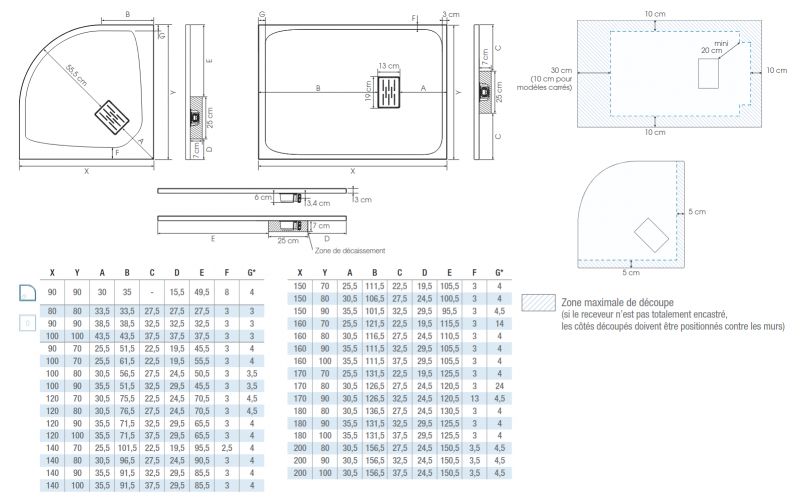

Sur la documentation du receveur que j'envisage de poser, il est indiqué qu'il faut décaisser sur 7cm de hauteur et 25cm autour de la bonde.
J'ai mesuré et j'ai l'impression que ça correspond pile à l'épaisseur de ma dalle. Est-ce que je peux décaisser au dessus de la poutrelle et après, j'oriente mon évacuation à côté de la poutre où je peux descendre verticalement ?

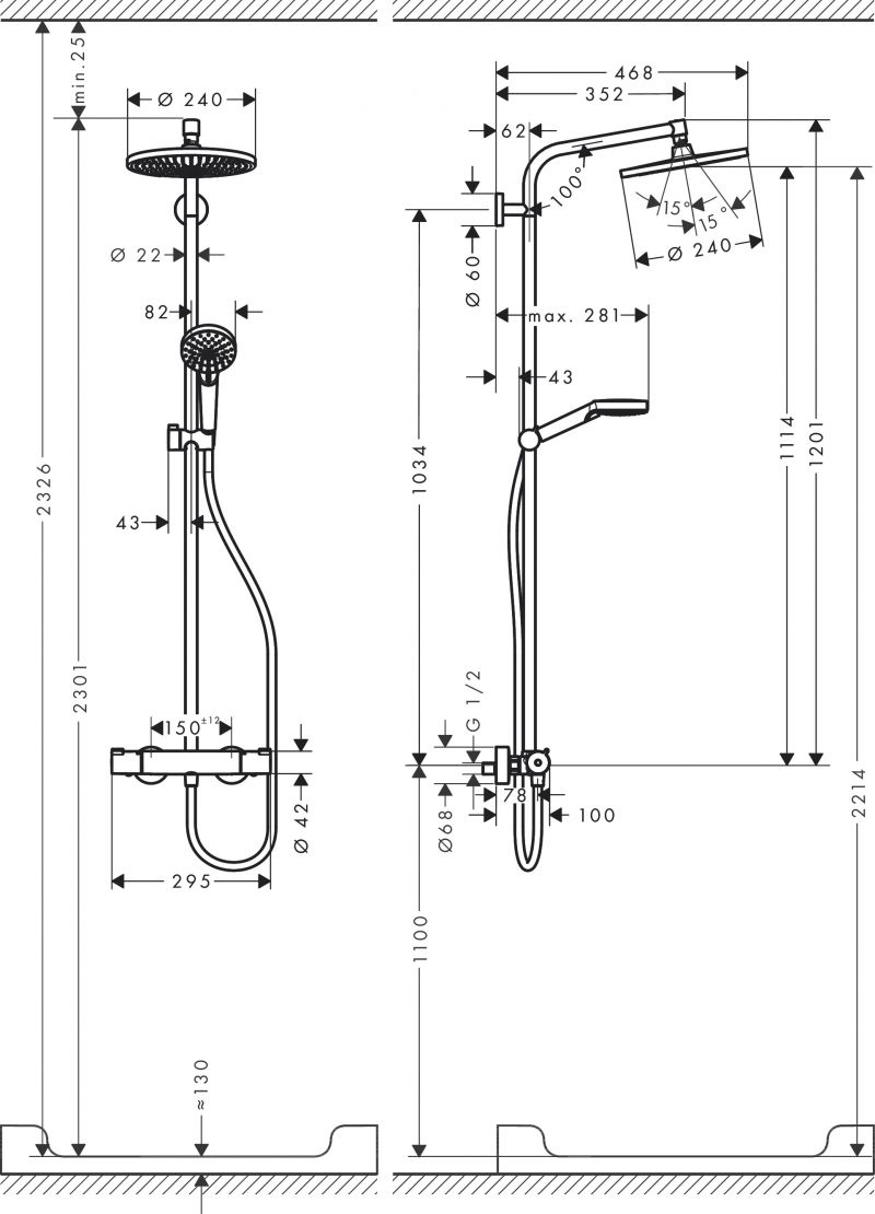

Voici le plan de la colonne, S'il faut 25cm entre la tête et le plafond, je vais être juste si je veux rehausser mon receveur sachant
que je perds 15cm avec mon faux plafond.

Le centre de la bonde est effectivement à 40cm, mais il faut prendre en compte la taille de la bonde. Dans mon cas, la documentation du receveur donne 25cm. Donc on va déborder de 12.5cm autour du centre.
J'avais mis le lien vers la documentation, mais ça a sauté, voici le schéma du receveur :
