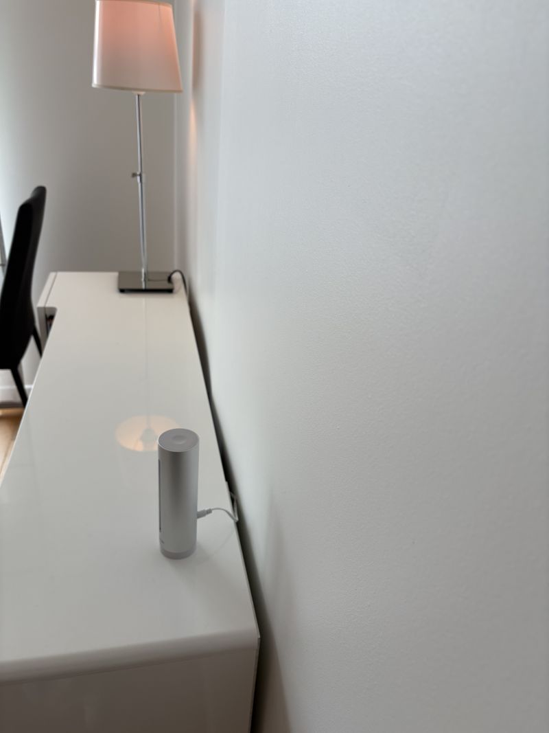

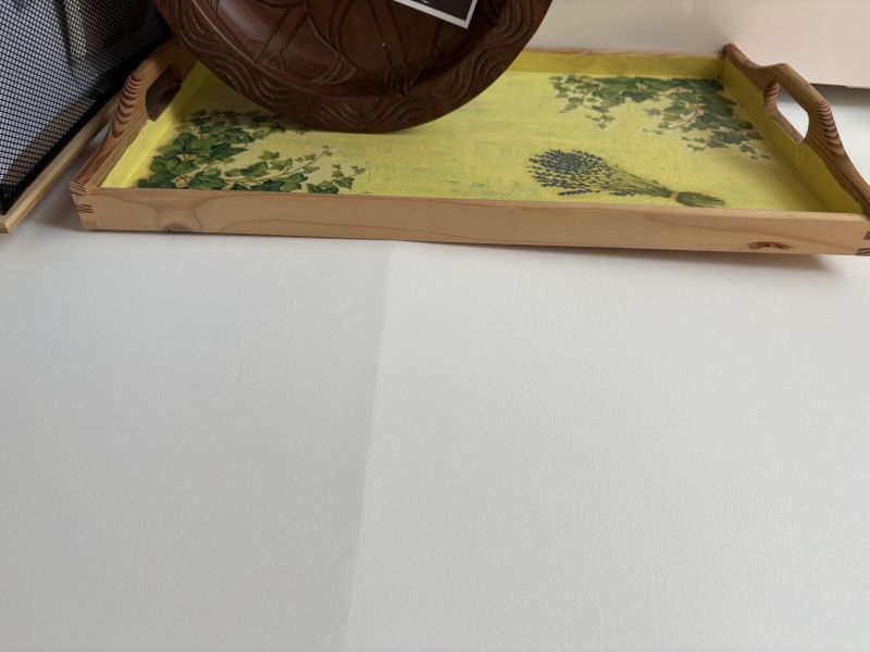

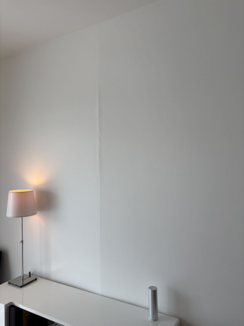

dans un appartement de 2013, une cloison est cintrée, je pense qu'un montant n'avait pas le jeu nécessaire à la construction et la cloison à bombée. Elle est également déformée de l'autre côté, côté cuisine, ce qui nous empêche de la refaire complètement car la cuisine est neuve et a été posée sur ce mur déformé.
La déformation ne gêne pas visuellement dans la cuisine, mais côté séjour oui, la bande commence à craqueler et la déformation est importante.
J'espère que vous verrez le défaut sur les photos.
Je souhaite savoir si c'est réparable en démontant les plaques côté séjour, en redressant le montant voir en mettant un montant jumeau à coté de l'autre.. mais si on arrive à redresser le montant, ça va repousser les plaques côté cuisine...
Voila, j'aimerai vos avis, il y a pas mal de pros ici, un plaquiste est passé mais il voulait mettre une seconde cloison, donc 5cm de perdu dans le séjour.
Merci à vous.

Bonjour, réparer cela est très probablement possible !
Il faut commencer par retirer la plaque côté séjour ; ensuite, on verra ce qui a provoqué ce défaut et on trouvera la façon de réparer cela.

Démonter deux plaques ou alors couper droit 30cm (plus quelques mm) de chaque plaque, insérer un double montant de chaque côté, découper modifier tordre le montant qui pose problème et glisser une nouvelle plaque de 60cm.
A voir selon ce qui se passe derrière.
