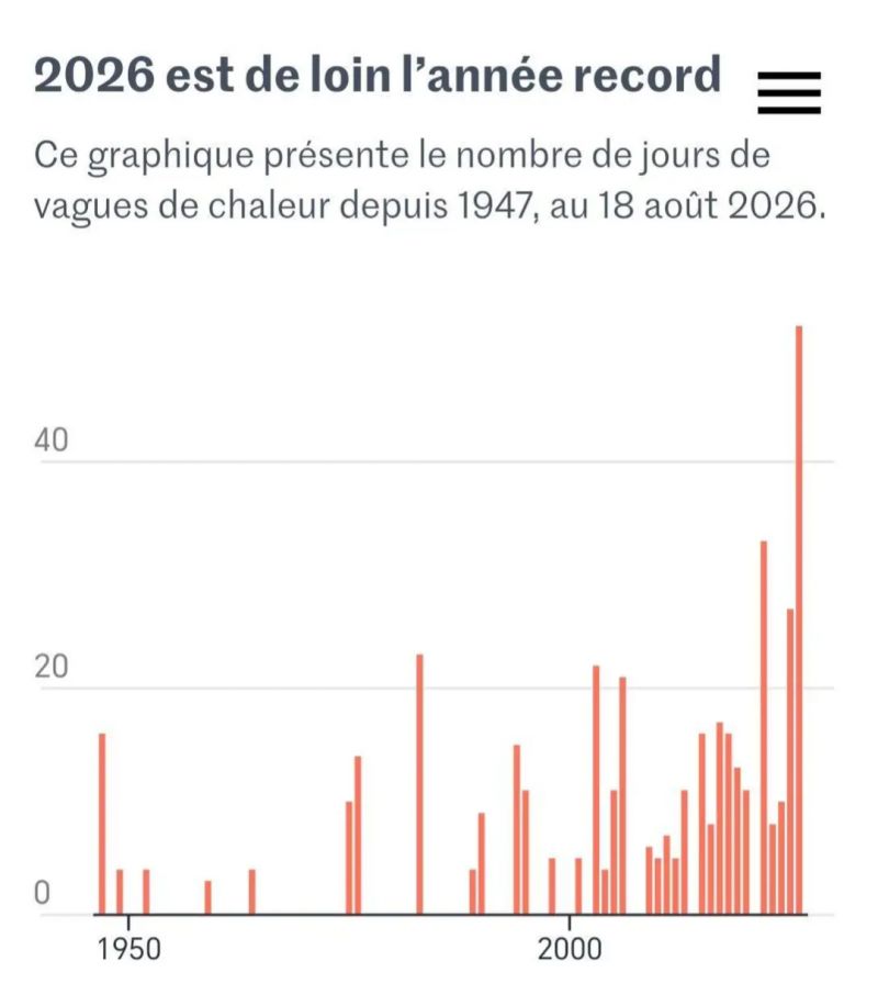

Record en France en 2019 est de 46° mais ce graphe montre que les choses évoluent vite, très vite. 2025 a été une année record en matière de consommation d'énergies fossiles, le CO2 continue de se stocker dans l'atmosphère et donc ça ira de plus en plus mal.
Source: Meteo France
