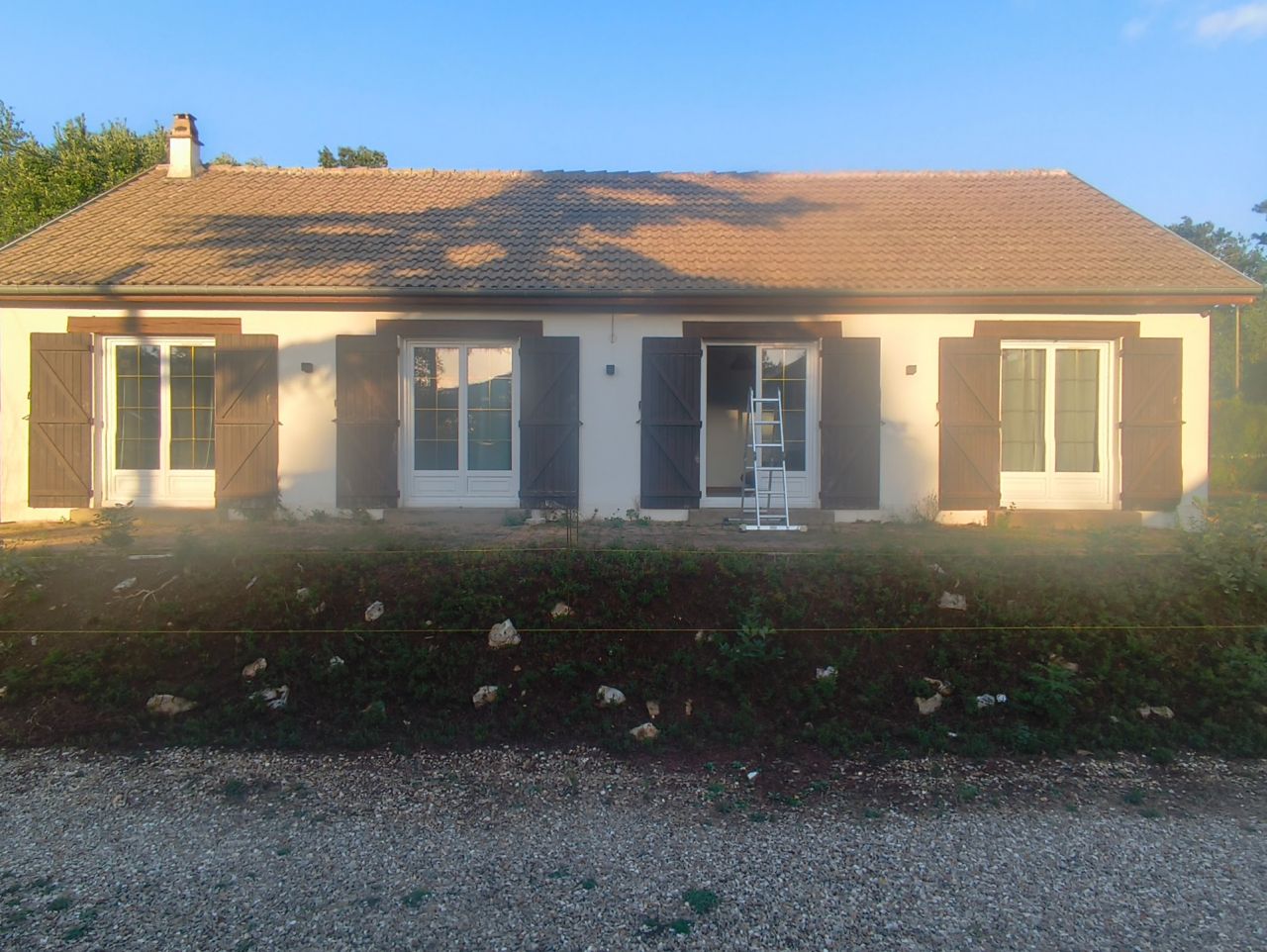

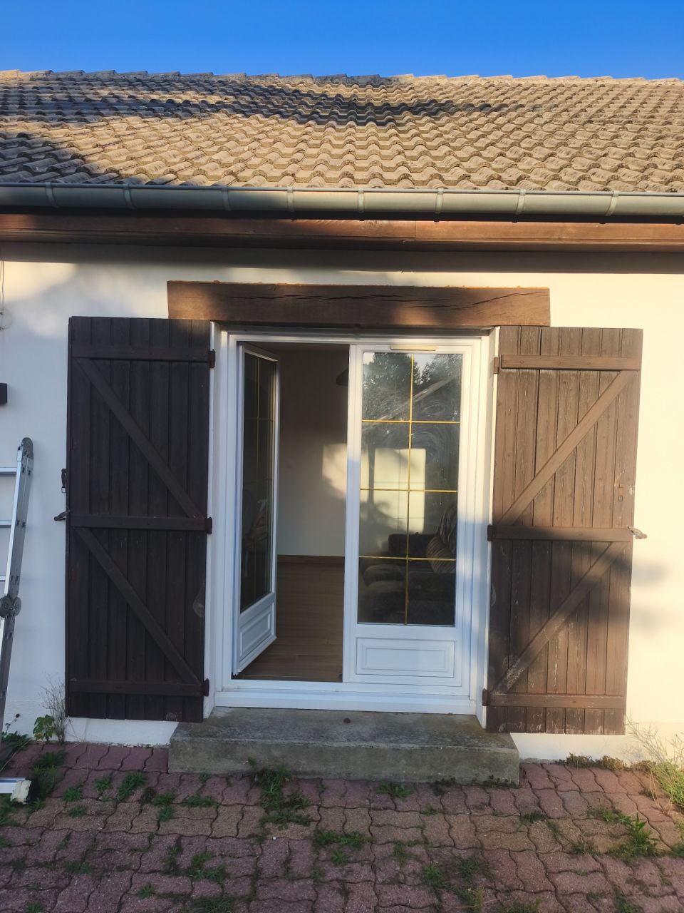

Je souhaite supprimer des linteaux bois des portes fenêtres afin de mettre à la place un coffre tunnel pour un volet roulant et un pré linteaux.
Quelques infos :

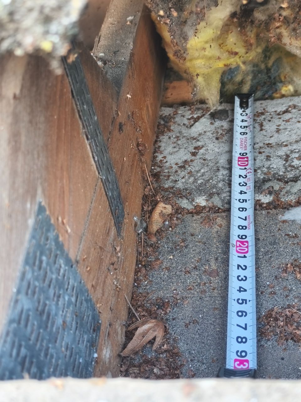

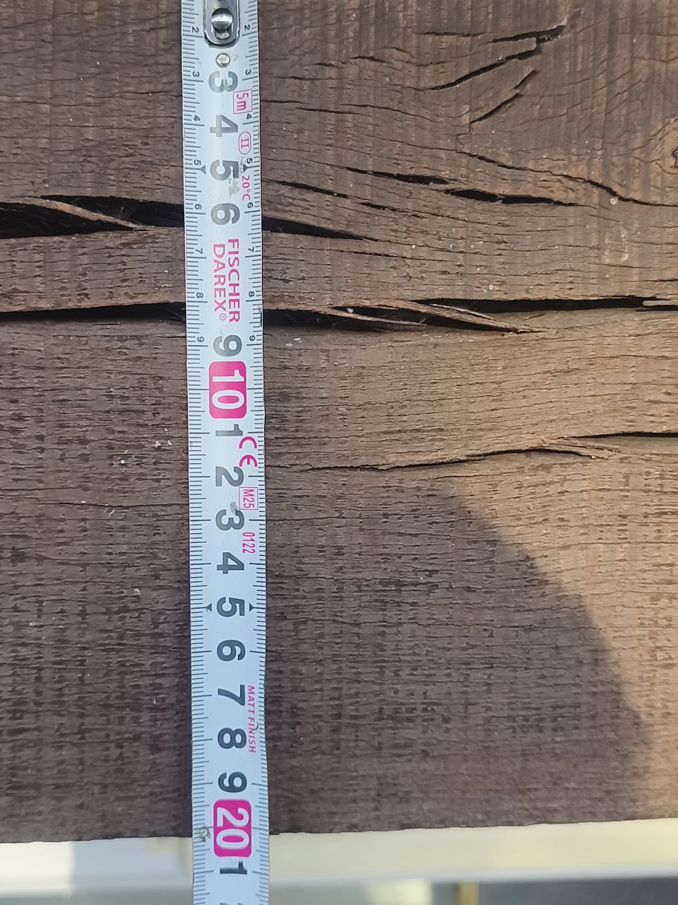

- Linteau existant 20cm de haut au-dessus de linteau 18 cm de mur ou chaînage (?)
- Largeur portes fenêtres 150cm
- Des combles perdus
Y a t-il un risque pour la structure de la maison ?
Si je laisse 6cm de ce qui semble être un chaînage ou mur parpaing et en-dessous un prelinteau de 6cm + 30cm de tunnel.
Merci d'avance.

Salut, risque n'est pas le bon mot, l'évidence serait plus appropriée, surtout que vous devez certainement avec une ou deux fermettes, ou poutre qui appuie sur ce linteau.

Merci, pour votre réponse je pense avoir trouvé une solution qui consiste à poser un volet roulant traditionnel prévu pour s'installer dans un coffre tunnel.
Le volet avec mes dimensions a une réservation de 160 mm sans le coffre tunnel.
Je l'installerai en applique sur le linteau en travaillant un peu le linteau en enlevant 40 mm de l'épaisseur de linteau.
et je me fabriquerai un coffre sur mesure qui il sera couvert par l'isolation thermique extérieur ITE qui fait 140mm d'épaisseur.
Ça évitera que je perde de la hauteur et les volets seront invisible une l'ITE faite
