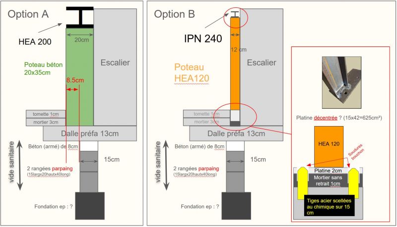

J’ai une maison Balency 1970 en préfabriqué béton, dans laquelle je souhaiterai faire une ouverture d’un mur porteur. Merci à ceux qui prendront le temps de m’aider

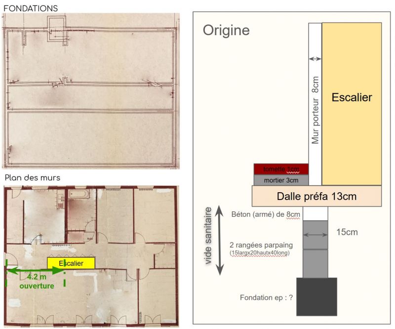

CONTEXTE :
Maison Balency 1970 en préfabriqué béton (sol du 1er étage aussi) avec des murs porteurs intérieurs qui sont de chaque côté du couloir.
Mon but, ouvrir de 4.2m le salon avec les problématiques suivantes :
-Escalier sur le côté qui limite fortement l’épaisseur de la poutre + poteau
-Un mur vide sanitaire de seulement 15 cm d’ep.
Descente de charge :
-dalle béton : 325 kg/m2
-parquet : 20 kg/ m2
-cloisons légères : 30 à 50 kg/m2
-toiture : 70 à 110 kg/m2 (au cas où car normalement elle porte que sur les murs EXT)
-neige : 60 à 90 kg/m2
total : 600 kg/m2
Zone de 25.2m2
15 120kg répartis entre mes murs et ma poutre, soit 3804kg sur ma poutre
Coef de sécu de 1.5 = 5706kg
Je visualise 2 options :
Mes question :
-j’ai surdimensionné le tout, vous ne voyez pas de risques/erreurs ?
-comment connaître la surface mini de l’interface du poteau / sol pour ne pas fissurer la dalle de 13cm ni fragiliser le mur du vide sanitaire qui est seulement du parpaing de 15cm d’épaisseur ?
-à la mise en œuvre, il est préconisé de mettre des plaques de métal + mortier sans retrait entre le poutre et le plafond (parfois même précontrainte), auriez vous des documents ou livres qui expliquent bien cette étape  ?
-Option A, les poteaux béton de 20x35cm, 8.5cm ne se situe pas sous le mur du vide sanitaire, comment savoir s’il y a risque (poinçonnement, fissures?)
-Option B, poteau HEA120
-est-ce que positionner le poteau sur une platine mais de manière décentrée présente un risque ? 625cm² au vu de la configuration suffit ?
-est-ce que 1cm de mortier sans retrait en dessous la platine est suffisant ? Ou même moins ? (car sinon ma platine se retrouve plus haute que mon carrelage/tomettes)
-est-ce que la fixation par tiges scellées au chimique avec des soudures bouchon entre la platine et les tiges serait suffisante ?
-sur l’interface haute, HEA120 + platine de 2cm soudée + IPN 240 soudée sur la platine est ok ?
Merci par avance pour le temps consacré à me répondre.

Sur le principe vous avez bien identifié les problèmes : dalle mince (13 cm) et mur en parpaing 15 cm, risque de poinçonnement et de surcharge localisée. Plutôt que de concentrer toute la charge sur un petit pied de poteau, il est souvent préférable de démultiplier l'appui vers une fondation ou une semelle (ou d'élargir la platine) pour rester sous la pression admissible du béton/parpaing. Un poteau béton 20x35 peut convenir mais il faut vérifier l'assise et la résistance du mur vide sanitaire ; un HEA sur platine est une option courante si la platine est suffisamment dimensionnée et ancrée.
Concernant la mise en uvre : on utilise généralement du mortier non-rétractile (couche mince) entre platine et support pour assurer un appui continu (quelques mm à quelques mm dizaines selon planéité). Les tiges chimiques et soudures pleines peuvent apporter un bon ancrage mais dépendent du dimensionnement et de la qualité des supports. L'excentrement du poteau génère des efforts de flexion qu'il faut traiter par dimensionnement et renforts (goussets, semelles, rigidification).
En bref : vos options sont plausibles mais exigent un calcul structurel pour la pression d'appui, le poinçonnement de la dalle et le dimensionnement des ancrages. Je vous conseille vivement de consulter un ingénieur structure (BE) ou un maître d'ouvrage spécialisé avant toute réalisation.

D'après ce que je comprends:
Tu n'as pas d'étage habité
Il te faut donc vérifier si il n'y a rien qui appuie sur tes cloisons en béton.
Ton plafond est en quoi? Dalle , ba13 etc..
SI pas de dalle, rien en charge au dessus, ta cloison ne sert a rien et toute la longueur pourrait être enlevée

Il y a un étage et les cloisons sont porteuses :
"Descente de charge :
total : 600 kg/m2 "
