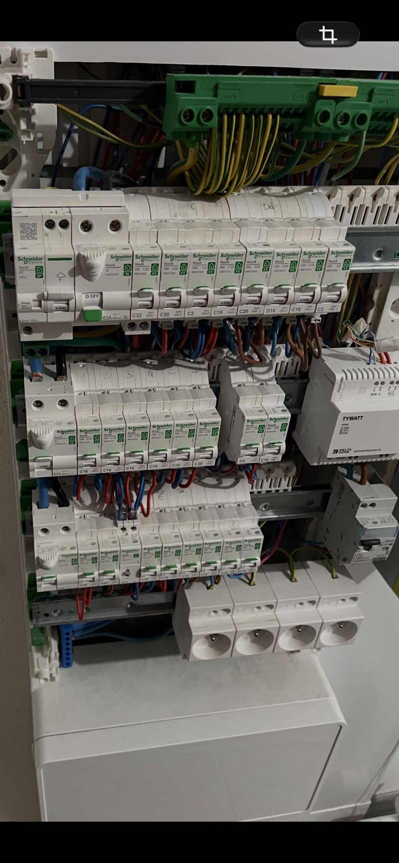

je souhaite rajouter un interrupteur différentiel de type f sur mon tableau électrique, sur la rangée 4.
Je m’interroge sur le raccordement à effectuer.
Si j’ai bien compris, il y a deux possibilités:
- par cable de 16mm2 depuis les borniers phase et neutre;
- par peigne vertical.
Le système de peigne vertical me semble plus simple a mettre en œuvre.
Sauf que sur mon installation; les 3 interrupteurs différentiels sont raccordés par câble.
Je pense que cela vient du fait que sur la première rangée, il y a un parafoudre déjà relié par peigne a l’interrupteur de cette rangée.
Ma question est donc: puis-je raccorder mon nouvel interrupteur différentiel par un peigne partant du 3eme, qui est lui déjà alimenté par câble?
Eu si oui; faut il que j’augmente la section du câble du 3eme?
Je joins des photos du tableau.
Merci pour votre aide

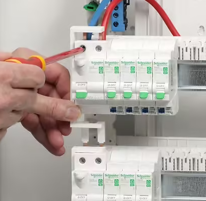

[/url][url=https://files.forumconstruire.com/images/im/img-4609-png-stor-6a95aea13cbef755043.jpg]
Avec le parafoudre sur la première rangée, vous ne pouvez plus mettre un peigne vertical 4 rangées (il faudrait mettre le parafoudre ailleurs, plutôt en fin de rangée à droite.
-Soit vous câblez la 4ème rangée comme les autres en fils 10mm2 depuis les borniers.
-Soit voit mettez un peigne vertical entre la 3ème et la 4ème rangée avec du fil en 16mm2 sur la 3ème (ou 4ème) rangée pour alimenter le peigne.
Comme ceci :

J'ai finalement acheté deux peignes: le 2eme interrupteur differentiel alimente maintenant directement le 3eme. Et le 3eme alimentera directement le 4eme.

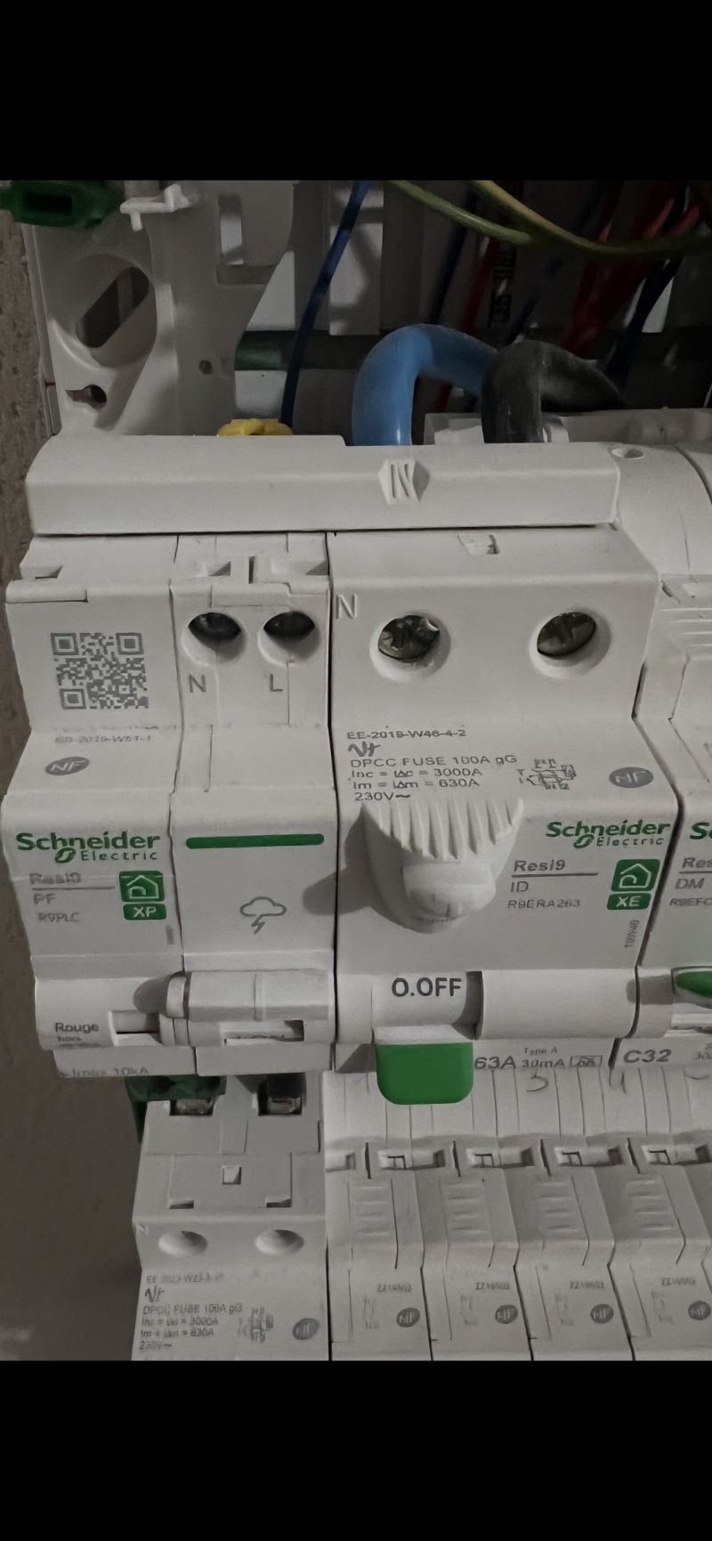

En ce qui concerne le 1er interrupteur differentiel et le parafoudre:  me semblait qu'il fallait impérativement que le parafoudre soit le plus à gauche possible ?
J’ai le bornier de terre tout en haut du tableau, mais le bornier de phase et le bornier de neutre sont tout en bas (visible sur la photo).
Le parafoudre est tout en haut à gauche. Que faire ?
Oui les peignes c'est la bonne solution..
Alors en ce qui concerne le parafoudre, il faut que la somme des longueurs de fils entre l'utilisation (borniers ou entrée du (des differentiels) + le fil allant au bornier de terre connectée au parafoudre soit inférieur à 50cm. Donc dans le cas du parafoudre à gauche du différentiel, c'est l'idéal pour les connexions phase/neutre car la longueur est pratiquement nulle (5cm), donc entre parafoudre et bornier de terre pour ce fil vous avez le droit à 50-5=45cm maxi, le plus court étant toujours mieux.

Du coup effectivement, ayant le bornier de terre en haut du tableau et le parafoudre connecté avec un peigne à l'interrupteur différentiel de la première rangée; on ne peut pas faire plus court pour la liaison au bornier de terre !
Je vais donc rester ainsi pour le 1 interrupteur différentiel.
Et donc, c'est OK de raccorder le 2nd interrupteur différentiel aux borniers phase et neutre avec des câbles 16mm2, et de le connecter au 3 eme avec un peigne; ET de connecter le 3 eme et le 4 eme avec un peigne également?
KorE a écrit:Ok je comprends.
Oui, c'est tout bon avec le 16mm2 et les deux peignes
