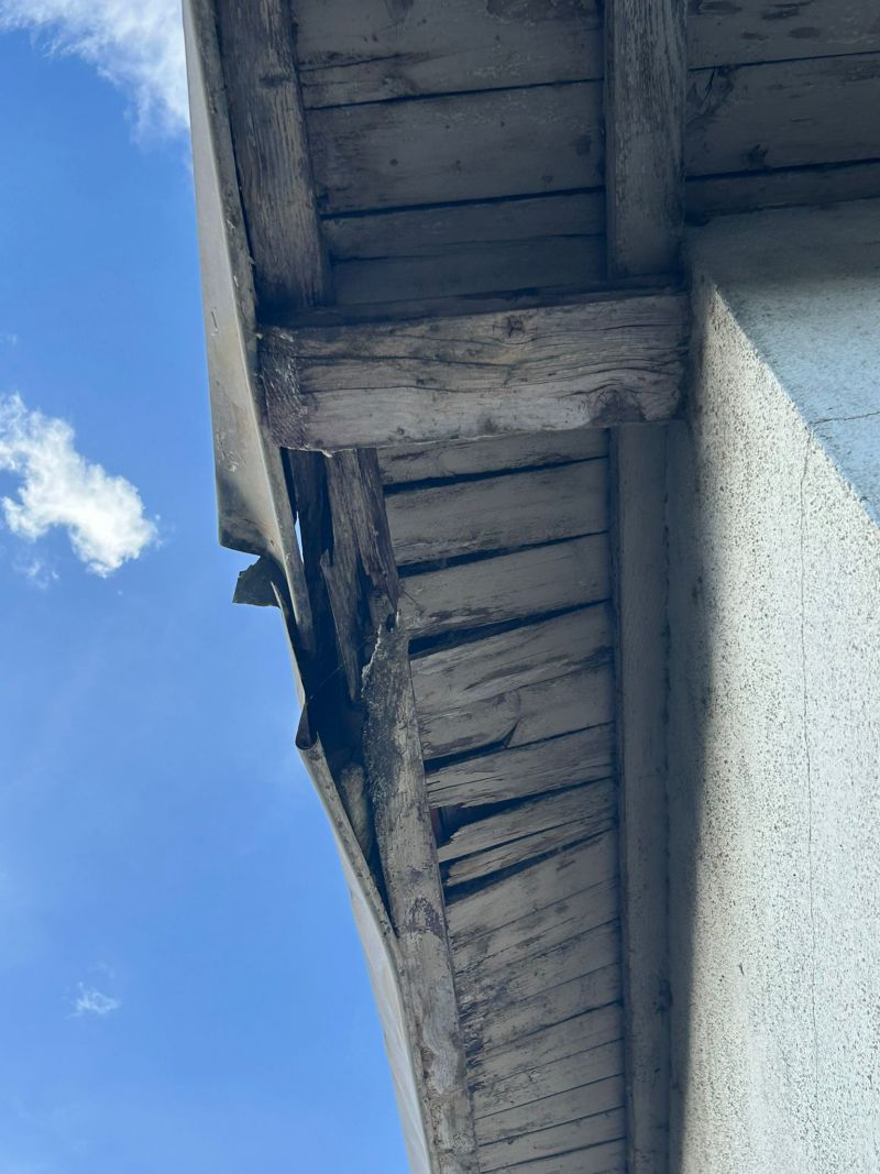

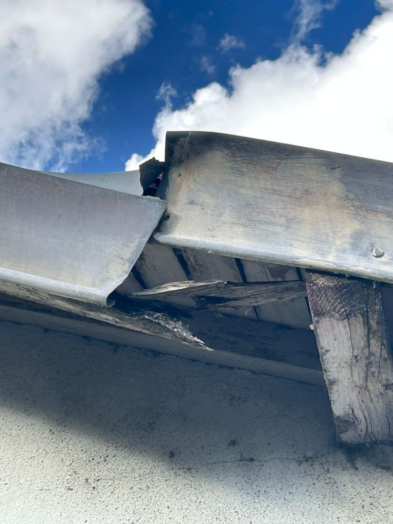

Je dois signer un compromis pour l'achat d'une petite maison ce vendredi 05/09, mais une partie de la toiture me semble inquiétante. L'agent immobilier nous assure que c'est juste une planche à remettre, ce n'est pas l'impression que j'en ai, même si je n'ai aucune connaissance dans ce domaine.
Je crains non seulement une réparation beaucoup plus complexe (donc onéreuse), et peut-être même des dégâts plus graves mais non visibles de l'extérieur. Pour info le toit est couvert de tuiles mécaniques.
Qu'en pensez-vous d'après les photos jointes ?
Désolée d'insister pour un premier échange sur ce site, mais c'est URGENT vu le peu de temps qu'il reste avant la signature.
Un grand merci d'avance pour vos avis.[/url]

Pas beau tout ça
Il faut  un devis pour évaluer tout, ne pas se fier à ce que l'agent immobilier peut dire

Bonjour, l'agent immo veut vendre et toucher sa comme, effectivement ce n'est pas beau. Sur le compromis, mettez des restrictions, comme il en est mis pour le prêt.
le vendeur s'engage à réparer, ou faire un devis et diminution du prix de vente

Faites faire vous même un devis, même en payant le déplacement du couvreur, il ne faut pas rester comme cela. Sauf si le prix est bas et que vous avez un coup de coeur pour cette maison.

Merci pour vos avis qui confortent nos inquiétudes. Nous avons demandé un devis à un charpentier/couvreur et allons contacter un notaire pour réviser le compromis.
S'il y a d'autres réactions et même des évaluations "à la louche" du coût des travaux,  nous continuons d'être intéressés.
