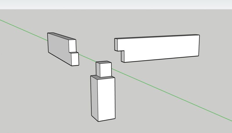

Bonjour à tous !
Je m’apprête à construire un petit abri pour couvrir un bain nordique.
Il s’agira d’un carré de 290cm de côté.
-4 poteaux de soutainement de 145mm
-4 bastaings de 175 x 63 en guise de sablières + 1 pour la faîtière
-chevrons de 75 x 63 pour la toiture qui sera d’une surface approximative de 10m2, en ardoises
Je me pose la question de l’assemblage des sablières autour des poteaux, et plus particulièrement sur leur liaison afin d’assurer la rigidité de l’ensemble sans fragiliser quoique ce soit.
Je pensais à un montage comme indiqué sur le schéma ci-joint, et aimerais avoir votre avis s’il vous plait.
Navré si les termes utilisés ne sont pas les bons, je suis loin d’être un expert !
Merci d’avance. Arnaud.

Pourquoi faire quelque chose d'aussi compliqué sur une si petite structure ? sablières coupes à 45 posées sur le poteau..fini

Bonsoir, et merci pour la réponse.
Il m’a semblé pertinent d’entamer les poteaux et asseoir les sablières afin de transférer un maximum de charges, et d’imbriquer les sablières entre elles afin de pouvoir visser dans les 2 sens :
-horizontal des sablières vers les poteaux
-vertical au travers des 2 sablières
Également, le bain nordique est destiné au public, je tiens vraiment à la solidité de l’ouvrage et cela me parait être davantage le cas ainsi (peut-être à tort).
Enfin, je pèche probablement par orgueil, j’ai envie de faire quelque chose de propre et que je regarderai avec le sentiment d’avoir « chiadé » le travail.
