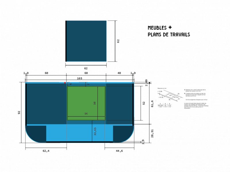

Ça y est, j'ai enfin réussi à choisir le coloris de mon futur plan de travail Compact 10 mm... Cependant, après quelques dernières vérifications avant l'achat, je me heurte à quelques questions
Mes questions :
  • Les spécifications de ma plaque de cuisson indiquent une épaisseur minimum du plan de 16 mm pour une question de résistance au poids si j’ai bien compris. Est-ce une épaisseur valable aussi pour le Compact ou cela concerne d’autres matériaux (mélaminé par exemple) ?
  • Sur le site du revendeur, je lis qu'ils déconseillent des projections de plus de 100 mm sur un plan en 10 mm d’épaisseur. Pensez-vous que cela fonctionne avec la structure que j’ai prévu (meubles ouvert sur les côtés et jambage au bout) ?

Il peut y avoir aussi une raison liée au système de fixation de la plaque qui nécessite une épaisseur minimum.
La déformation en flexion d'une plaque mince peut rapidement devenir importante et occasionner une flèche non négligeable sur la longueur de la plaque (60 cm). Cette déformation est inversement proportionnelle au cube de l'épaisseur. La variation de cette flèche doit être compensé par le joint de la plaque à chaque fois que l'on pose une casserole afin d'assurer l'étanchéité pendant des années...
Ne connaissant pas les caractéristiques du matériaux de la plaque et la position exacte de ses appuis, difficile d'aller au delà.
Vous pouvez toujours renforcer localement le plan de travail par un profilé placé en dessous.

J'ai eu le revendeur au téléphone qui me dit que le compact est très solide, quasi incassable et résistant à tout.
Mais une plaque de 10mm est plus flexible et mon support doit être parfaitement plan sinon la plaque va épouser les différences de niveaux.
Il n'a pas d'inquiétude sur la capacité du compact à supporter le poids de la plaque.
Sur le petit morceau qui est prévu pour aller au-dessus d'un lave-vaisselle et s'abouter à une colonne, il faut prévoir une cornière pour supporter côté contre la colonne et le dos contre le mur. Rien qu'on n'aurait pas fait pour un plan d'épaisseur plus classique.
