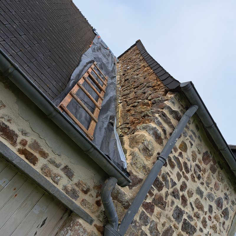

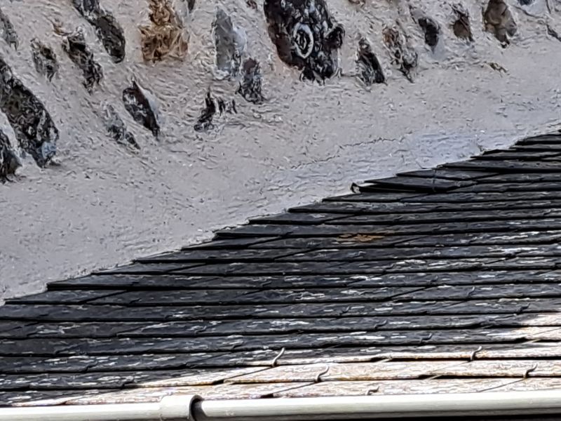

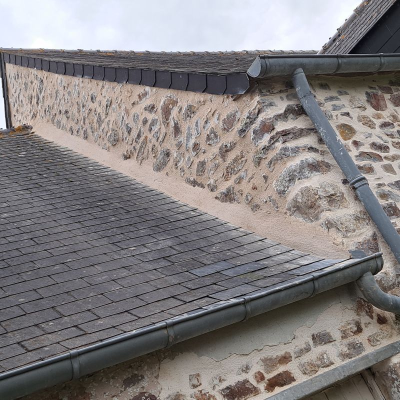

Merci pour votre réponse qui va me de faire m orienter vers une solution. Par contre je ai oublié de vous dire que de la mousse avait été injectée entre les ardoises et le mur en pierre. Donc je voulais avoir votre avis sur la tenue du solin ou son fissurage. Le solin a ete fait en chaux NHL5. Est ce que la mousse peut empêcher la chaux de tenir ?
Merci par avance de votre avis.

Sacré carnage !
Pourquoi vous n'avez pas carrément tiré une chape sur les ardoises ?!

Bonjour, Merci pour votre message. Je ne suis pas du métier, pouvez vous me préciser ce que vous entendez par tirer une chape sur une toiture en ardoise fibro.Je souhaite juste retrouver un solin etanche. Merci par avance.

C était de l ironie..votre ouvrage ne va jamais être étanche, déjà par capillarité, ensuite le mortier est rigide il va donc fissurer car la toiture ne l est pas. Et la ça sera entrée d eau garantie.

Merci. Mais vous me conseillez quoi ?

Rive a noquets, Solin zinc avec engravure au mortier
