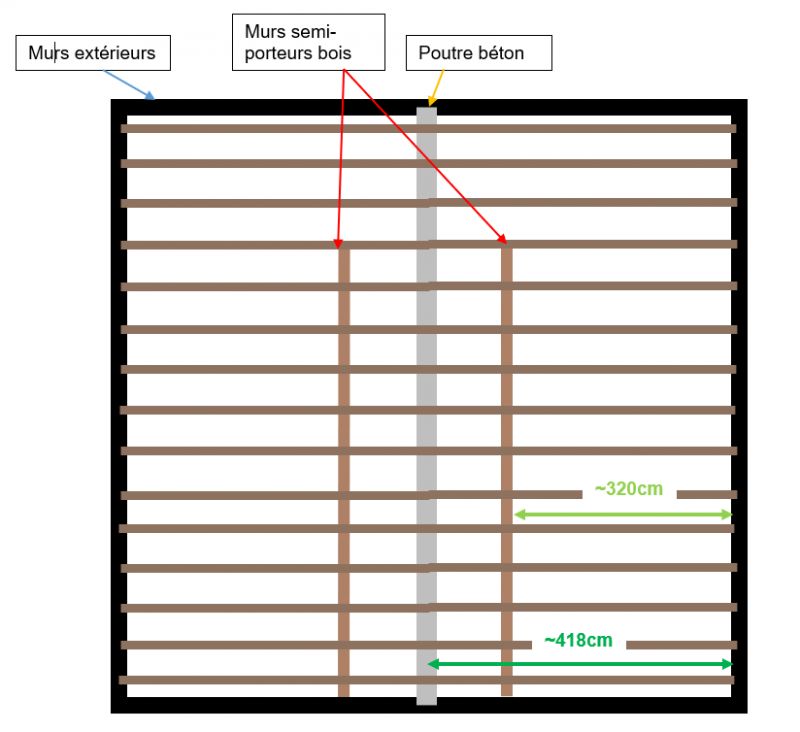

Je rénove actuellement une vieille maison de 1938. Entre le Rdc et le 1er étage il y a un plancher bois. La section des poutres est de 7.0-7.5 x 20.5-21.5cm, avec une portée de 418cm et un entre-axe de 50cm.
Les poutres reposent sur une poutre en béton au centre de la maison et sont encastrées dans les murs extérieurs de l'autre côté.
Pour soulager les poutres, j'ai fait deux murs semi-porteurs en bois à environ 320cm des murs extérieurs. (voir image ci-dessous)
Le sol du plancher est fait de lames de bois massif de 7cm de large sur 2.2cm d'épaisseur.
Le plancher est plutôt plan mais avec des écarts de niveau allant jusqu'a 3cm entre le centre et les extrémités.
J'ai prévu de doubler ce plancher avec des plaques d'osb 18mm vissées par dessus pour rigidifier, puis de mettre des billes d'argiles puis du fermacel et enfin le revêtement des pièces.
Mes questions sont les suivantes:
- Est ce que le doublages en osb 18 va vraiment renforcer la structure ou au contraire rajouter du poids pour pas grand chose ?
- Si cela renforce, est ce que je dois faire en sorte que les vis atteignent les solives ou simplement le plancher massif au dessous ?
- Toujours si je fais le doublage, est ce que je ne fais que visser l'osb sur le plancher ou je dois coller ou mettre une sous-couche pour éviter les grincements ?
Je vous remercie pour votre aide
Bonne journée
Gaétan

Dans cette configuration, l'OSB de 18 mm ne peut pas être considéré automatiquement comme un renforcement structurel. Simplement vissé sur les lames existantes, il améliorera surtout la rigidité locale et la répartition des charges. Pour obtenir un véritable fonctionnement collaborant avec les solives, il faudrait définir précisément le plan de vissage, le traitement des joints, les appuis périphériques et la liaison directe avec les solives.
Le point important est surtout le poids total ajouté : OSB, granules d'égalisation, plaques de sol et revêtement. Il faut calculer cette charge permanente en kg/m² à partir des fiches fabricants, puis vérifier la capacité et la déformation du solivage existant.
Les écarts de niveau de 3 cm doivent également être compris avant d'être compensés : flèche ancienne stabilisée, déformation active, tassement d'un appui ou altération des extrémités encastrées dans la maçonnerie. Contrôlez notamment l'état du bois au droit des murs.
Les cloisons dites semi-porteuses ne soulagent réellement le plancher que si elles sont continues, correctement assemblées et si leur appui inférieur peut reprendre les charges jusqu'aux fondations. Une simple dalle de rez-de-chaussée n'est pas nécessairement prévue pour cela.
Je ferais donc vérifier le cheminement des charges avant d'ajouter le complexe. Si l'OSB est conservé comme élément structurel, sa fixation devrait atteindre les solives selon un calepinage défini. Une sous-couche résiliente éventuelle se place ensuite dans le complexe acoustique, pas entre deux éléments censés travailler ensemble.

Franchement, l'OSB 18 vissé ça rigidifie et ça répartit mieux les charges, mais ça ne devient un vrai renfort que si tu le solidarises aux solives. Du coup vise les solives au droit de chaque ligne, avec des vis à plancher de 70 à 80 mm tous les 15 à 20 cm, plutôt que de ne visser que dans les lames, sinon tu fixes un plancher qui travaille tout seul et les grincements reviennent. Ni colle ni sous-couche entre l'OSB et les lames, vis uniquement, la sous-couche acoustique se place plus haut dans le complexe, pas entre deux couches censées travailler ensemble. Par contre attention au poids total une fois les billes d'argile et le Fermacell posés, tu arrives vite à de l'ordre de 100 à 150 kg par m² de surcharge permanente sur un solivage de 1938. Avant d'alourdir, je vérifierais l'état des abouts encastrés dans les murs et d'où viennent tes 3 cm de différence de niveau, et je ferais valider la capacité du plancher par un calcul ou un pro si t'as le moindre doute. Bon courage pour la suite !

Concernant les appuis dans le murs, ils me semblent sains. J'ai retiré 2 poutres que j'ai changé et leurs parties encastrées étaient saines. Les 3cm en moins sont côté des murs porteurs, je pense que c'est un affaissement de longue date.
Pour mes murs semi-porteurs j'ai refait des semelles ferraillées de 40cm de profond sur 40-50 de large pour être sur de reprendre la charge.
Enfin pour le grincement, j'ai prévu dans un premier temps de revisser toutes les anciennes lames aux solives.
Comme vous me le recommandez, pour faire vérifier ma structure et vérifier mes descentes de charges à qui je dois faire appel ? Est ce qu'un charpentier est capable de verifier ça ou est ce que je dois faire appel à un bureau spécialisé ? Enfin, savez vous à peu près quels sont les prix pratiqués si c'est un bureau spécialisé ?
