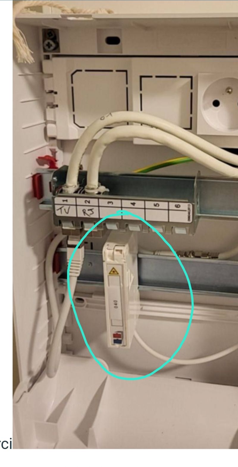

Mon fils a emménagé dans un logement neuf. Il y a une pris murale RJ45 avec apparemment une arrivée TV.
Lorsque nous branchons la TV avec décodeur TNT intégré. En mode recherche TNT (avec branchement câble coaxial), nous trouvons 25 chaînes.
Cependant après nous avons les informations de la chaine avec l heure et le programme mais pas d'image et pas de son sur toutes les chaines.
Merci de votre aide et bonne journée.

Il faut aller voir au niveau du tableau de communication ce qui est relié à votre prise RJ45.

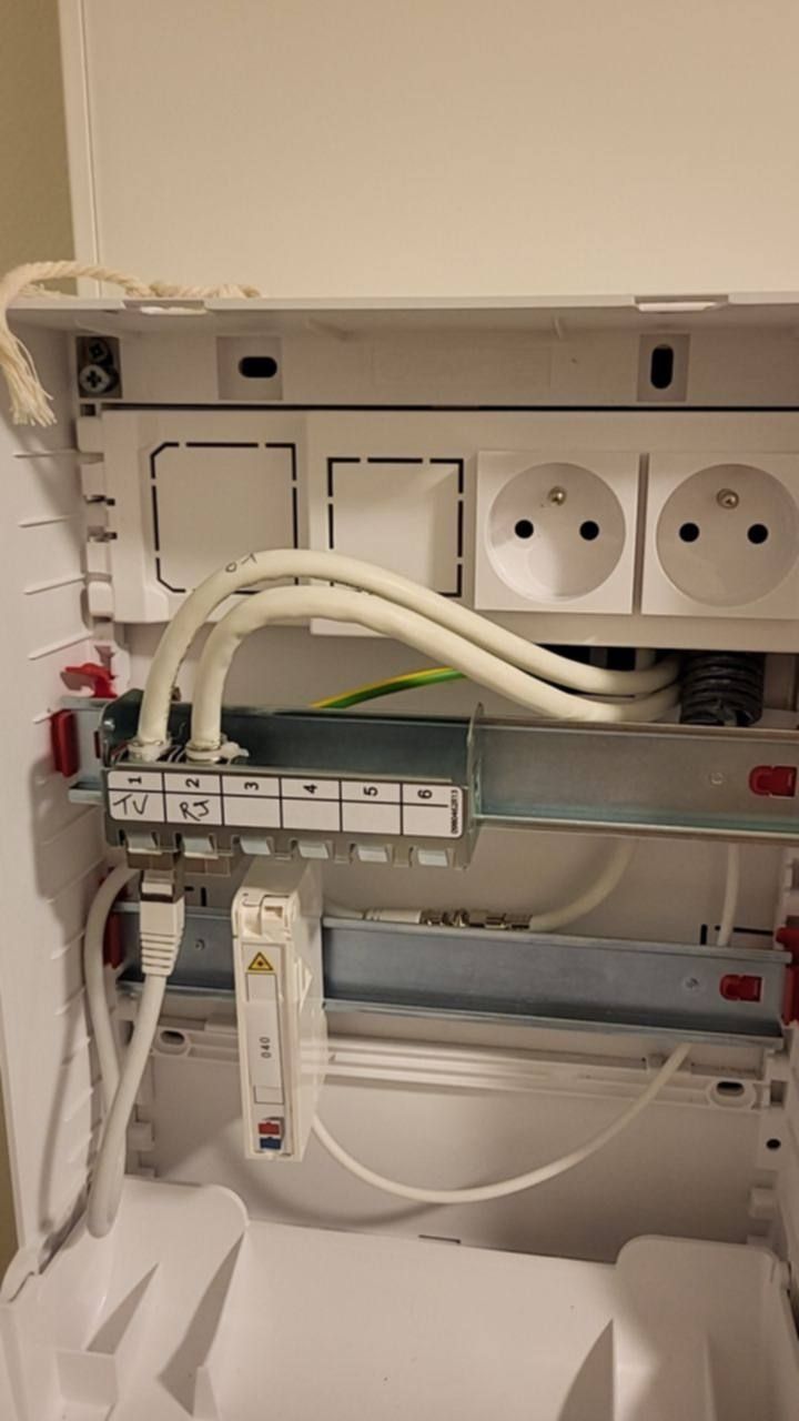

Je vous met la photo du coffret ou la TV arrive à la prise 1 de son appartement.

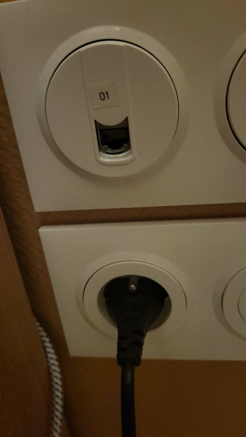

Ensuite nous avons une prise RJ45 murale et de cette prise nous avons branché un cable coaxial pour aller à la télé. Nous l'avons changé plusieurs fois pensant que c etait le problème.

On ne voit pas bien mais j'ai l'impression que la sortie du dessous de la prise 1 est raccordé à un câble d'antenne.
Essayez de vous brancher en direct sur ce câble pour voir si cela fonctionne.
Cela permettra de savoir quelle est la partie qui pose soucis.
Essayez de vérifier que le câble est bien du grade 3 TV

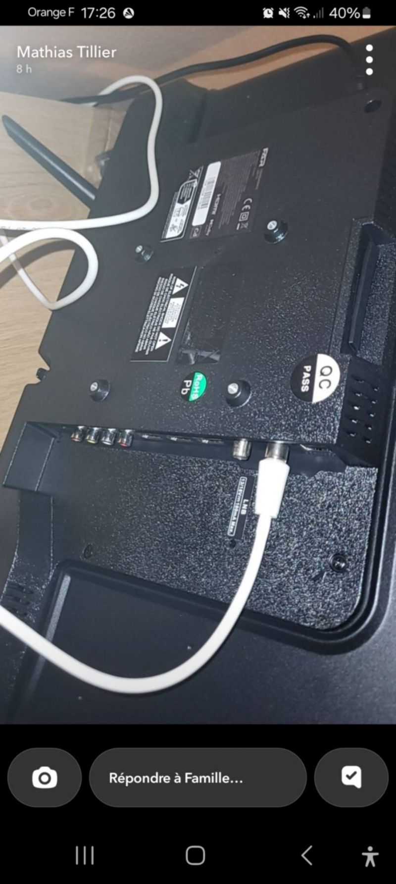

et c'est fait comment de l'autre côté?

Côté télé

Et le cordon dans son entièreté?
Dept : Manche
Env. 20 message Nievre
J ai pas la photo du cordon mais il est en RJ45 sur la prise et cable antenne sur la télé

Il faut voir la qualité du raccordement de la prise murale, revoir tout au niveau du tableau de communication

Legolas58 a écrit:Je dois me brancher sur le cable d antenne ou en dessous?
Vous vous branchez sur le câble d'antenne qui vient du mur, derrière le rail du tableau de communication (après avoir débranché le petit cordon RJ45)
Vous vérifiez si cela marche.
Cela permettra de dire si cela vient de l'antenne ou de la partie communication du logement.

Ok, essayez. Je suppose que vous avez un cordon adaptateur avec d'un côté une prise RJ45 et de l'autre une fiche TV9,5.
Oui c est ca cordon coaxial

Ta Tv a une RJ45 à droite du cable TNT
Tu as un un réseau filaire avec ta box.
Connectes donc un câble rj45 sur ta TV et supprime le câble TNT
Essayes sans le décodeur d'aller dans les paramètres internet et ex:TF1+ ou autre francetv
tu devrais voir les images et son.
Si oui ca devrait le faire avec le décodeur et trouver la source de ce dernier sur les paramètres sources du TV

Sur un câble Grade 3 TV, il y a une paire torsadée admettant une fréquence plus élevée, destinée à transporter le signal TV hertzien/satellite.
En résumé cela remplace (moins bien) le câble coaxial.
Carminas
Dept : Cantal
Un coax, c'est deux fils (une âme et son blindage). Dans un multipaires, on utilise aussi deux fils et donc pour faire transiter un signal de télévision (TNT, câble ou Satellite) dans un câble Grade 3 TV, on utilise exclusivement la paire 4, qui correspond aux broches 7 et 8 de la prise RJ45.
La paire 4 est celle qui a le pas de torsion le plus lâche, et donc la bande passante la plus élevée.
Un adaptateur, c'est un bout de coax qui a donc une extrémité reliée aux broches 7 et 8 de la rj45 et de l'autre au plot central et à la masse de la prise TV9,5
